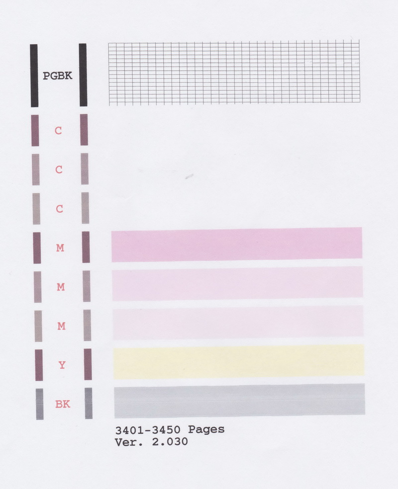

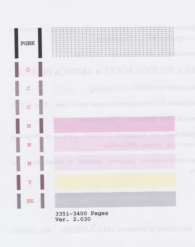

Только вот мне чего-то не повезло с подарочком...
Уже вроде начался приспосабливаться к наникам. Ну, пока ещё с чипами воюю, не могу с ними синхнизироваться. Но это пройдёт...

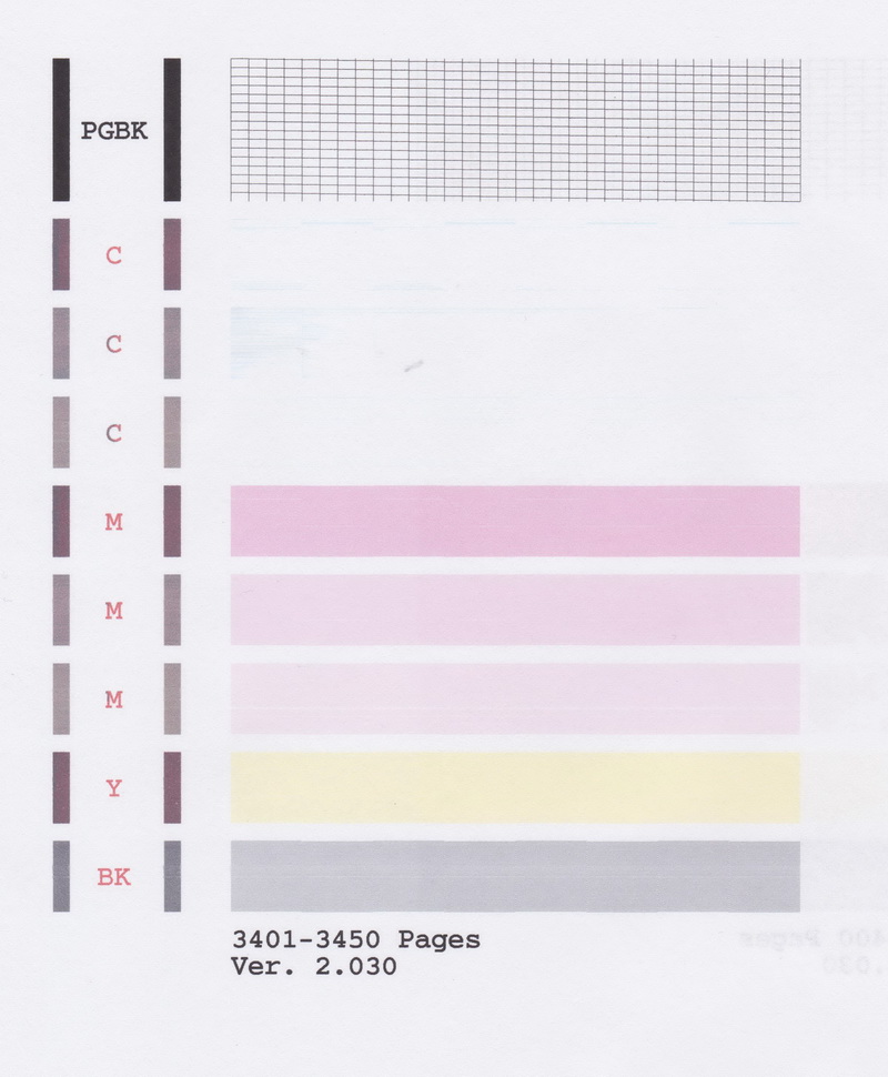

Вроде всё хорошо. Раскочегаривал сегодня аппарат. Попечатал листовки и визитки как следует.
И вдруг под конец вот такая фигня:
И чего бы я не делал... Ничего не помогает :(
Ответ один:
Что это? Чернила или картридж?
Прокапывал RSL - вроде хорошо проходит.
http://www.youtube.c...h?v=Kg-TI3a11rQ
Картридж был хорошо заправлен и ещё заправлял.
Поначалу чернила при прочистках не шли. Потом пошли. А в тестах, всё равно, цвета нет. Везёт мне с этим цианом...

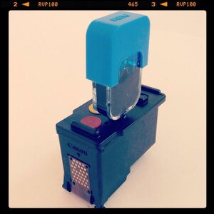

Сам картридж

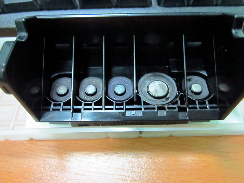

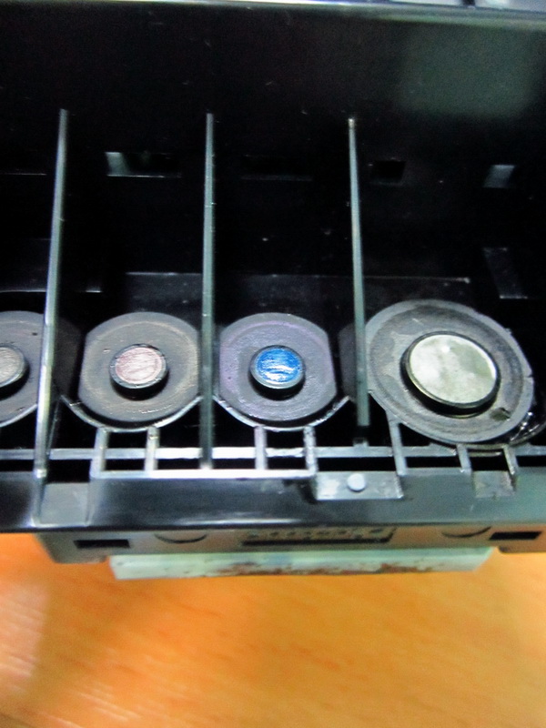

Канал ПГ после снятия картриджа (он вроде показался странным)
ПГ (общий вид) после прокапывания
Что делать? Может взять ещё один картридж и налить в него других чернил?
Текущий Cyan - WWM C13. Но может и не в нём дело, раз засора нет...

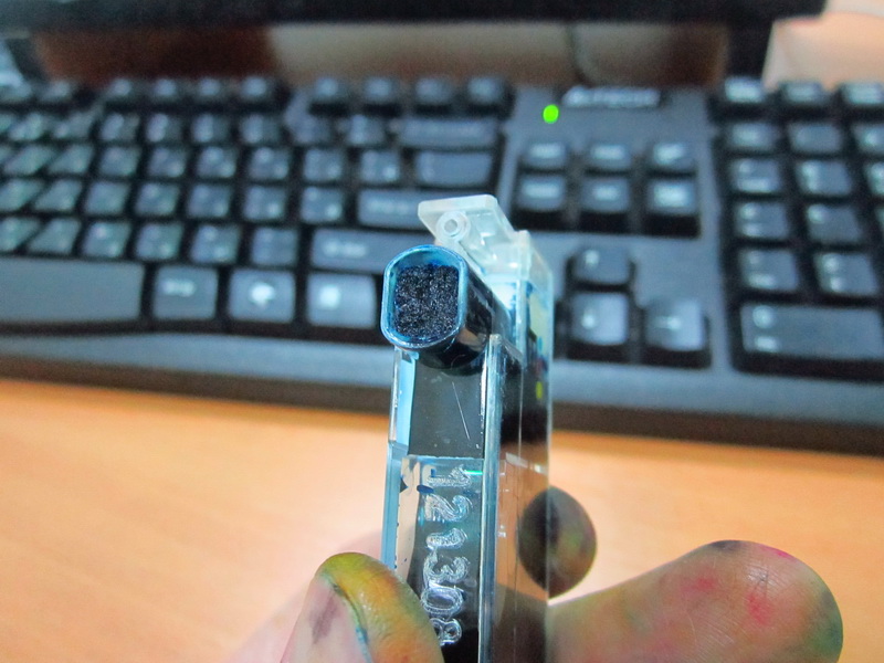

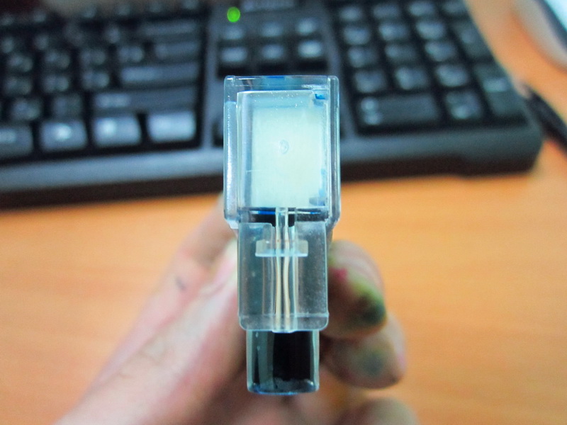

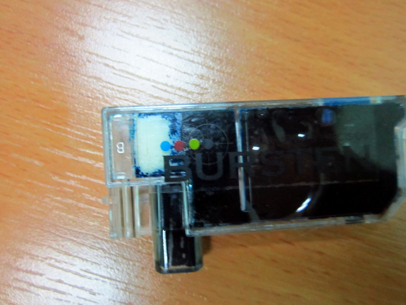

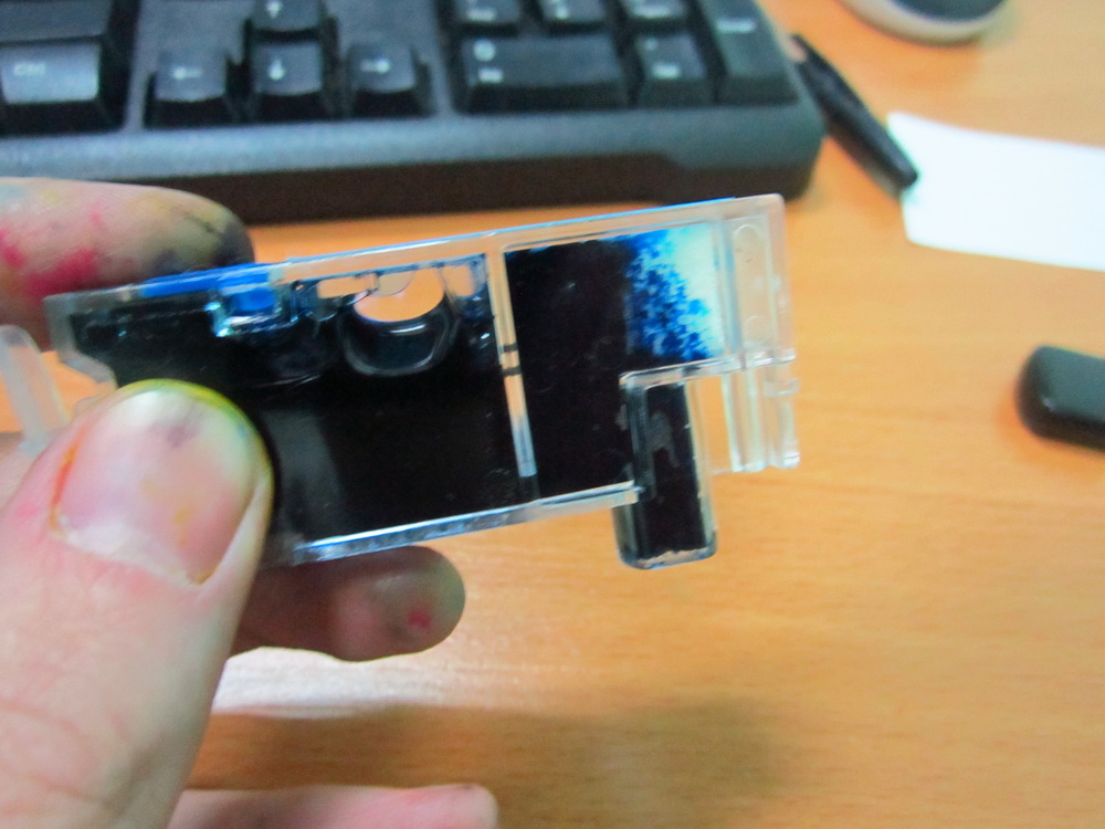

Сам картридж

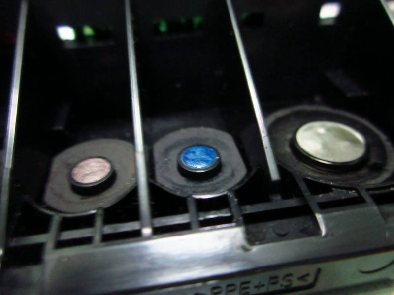

| Сообщение #219 Отправлено 09 мая 2014 - 17:42
localhost, попробуйте другие чернила, прежде чем делать выводы. Можно и этот картридж RSL-кой промыть и залить другие чернила.
| Сообщение #220 Отправлено 09 мая 2014 - 17:49
картридж не пропитан как надо.
Создай давление в заправочное отверстие с закрытым выходным и открытым ВО
