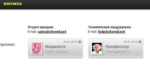

|    Сообщение #166 Отправлено 02 мая 2014 - 16:29   localhost
Просмотр сообщенияBURSTEN сказал:
Ждите ответа Мадженты или пишите ей напрямую в онлайн-чат.
А онлайн-чат не открывается :(
Я уж и куки все поудалял, бесполезно. Может она, типа отдыхает? :biggrin:
|    Сообщение #167 Отправлено 02 мая 2014 - 16:34   BURSTEN
Конечно.
До 5-го мая - время #БезудержногоСеска
Все - офлайн, кроме нас, в SMM отделе.

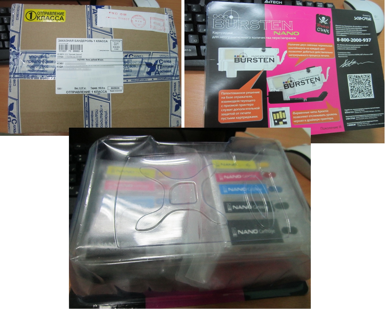

Всё как всегда хорошо упаковано и выглядит достойно, в этом CHERNIL.NET мастера.)
Прикрепленное изображение: BURSTEN NANO3.jpg

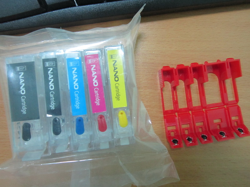

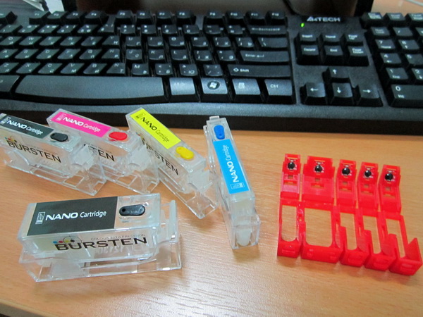

Вот так выглядит один комплект картриджей (а их там два!) и единая чиповая рамка
Прикрепленное изображение: IMG_1344_small.jpg Прикрепленное изображение: IMG_1345_small.jpg
Чиповая рамка, как по мне выглядит хлипковато, но вообще один раз вставил - да и ладно))

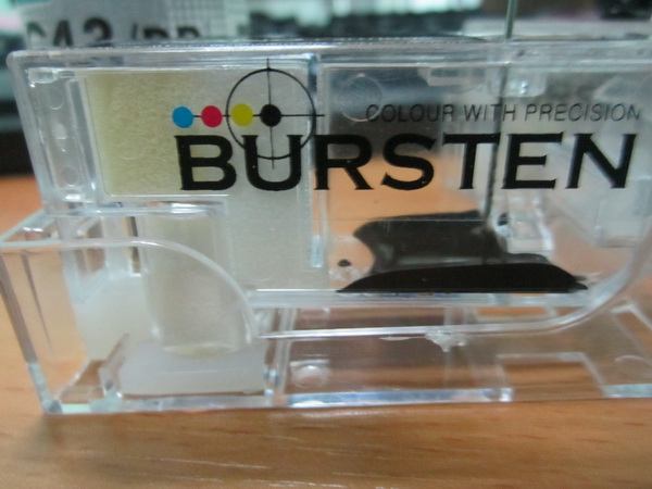

Картридж PGBK снятый с заправочной платформы

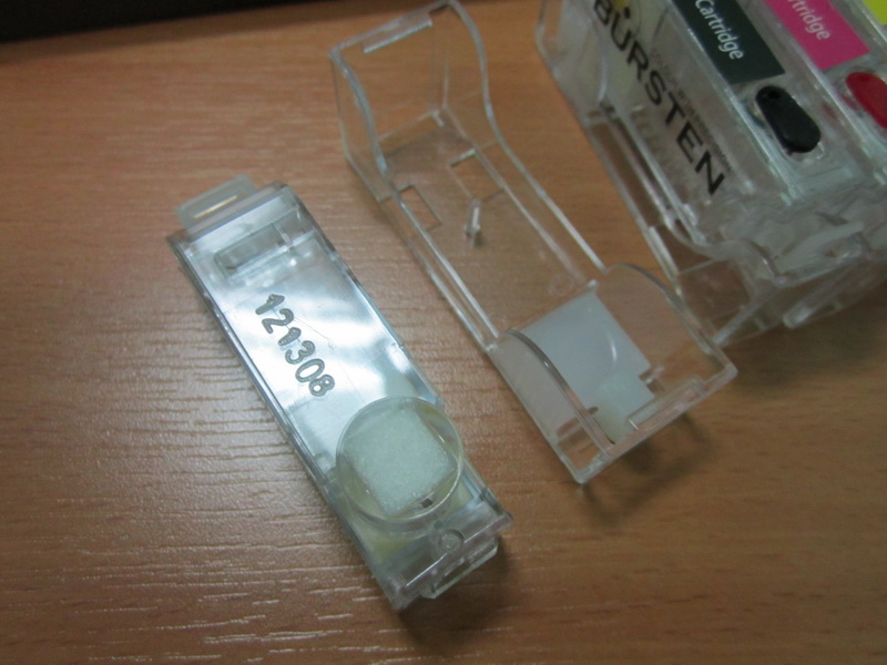

У каждого картриджа есть свой серийный номер (надо же!).

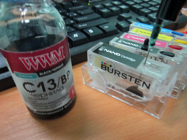

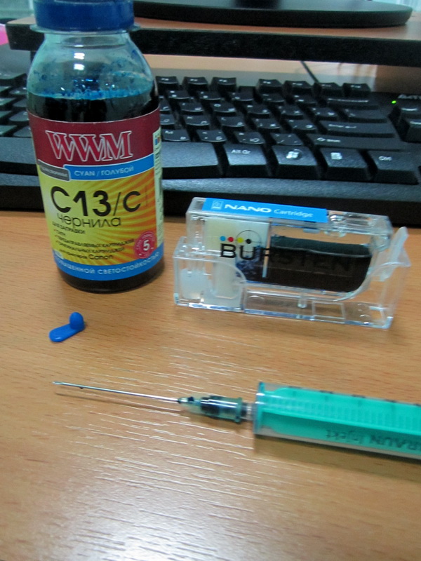

Итак, было решено заливать в них... WWM C13 (светостойкая премиум-серия). Я их тоже толком ещё не юзал и вот представился хороший повод.
Прикрепленное изображение: IMG_1350_small.jpg
И вот пошло-поехало))
Прикрепленное изображение: IMG_1351_small.jpg Прикрепленное изображение: IMG_1352_small.jpg

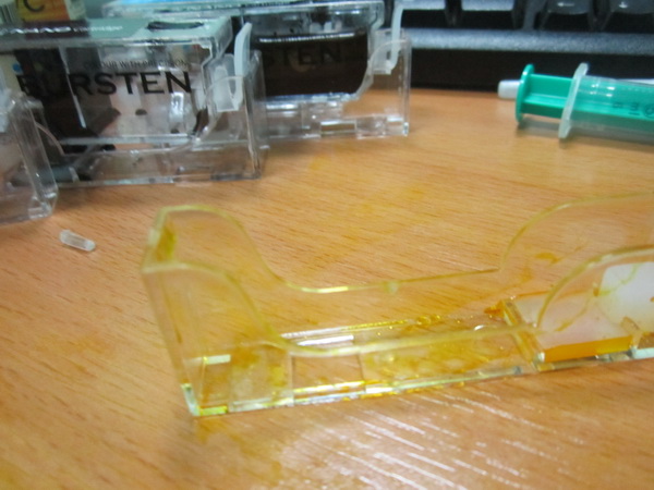

Но также красиво как в рекламе не получилось... :blink: Не подружились мы с заправочной платформой однозначно.
Прикрепленное изображение: IMG_1353_small.jpg

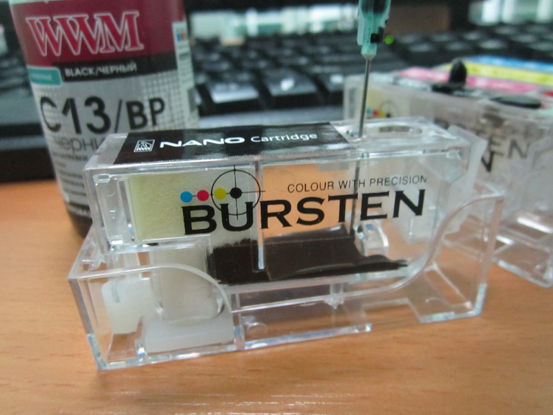

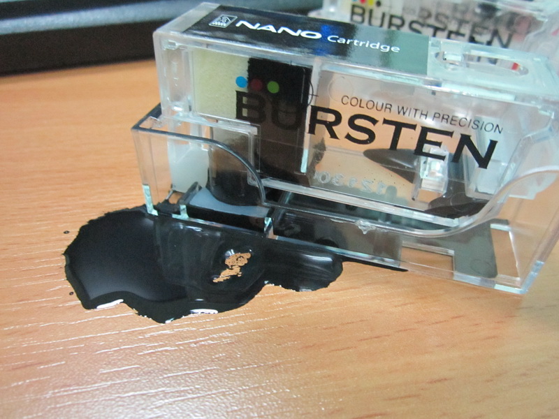

В общем, я когда извлёк картридж из заправочной платформы обратно ровно-герметично вставить его не смог. Может я чего-то не понимаю... Но в итоге обломил пластиковый штырёк. Пластик заправочной платформы на мой взгляд уж чересчур дешовый... Хотя, если говорить об изделии в целом, всё-таки, это гораздо лучше и красивее, чем китайские ПЗК.
Заправляю дальше. Где платформу не снимал - хорошо пошло
Прикрепленное изображение: IMG_1354_small.jpg
Жёлтый опять снял с платформы, а обратно уже не смог на неё правильно установить... Ну точно не подружились... :angry2:
Опять залил стол и сломал штырёк
Прикрепленное изображение: IMG_1357_small.jpg
Ещё один интересный момент. В руководстве по запуску написано, что в перспективе, можно влить в 1 картридж NANO3 до 12 мл чернил. Это, конечно, здорово. Заправлять значит надо в три раза реже! А 12x2=24 мл! И правда печатать было бы намного удобнее. Но пока на практике, более 4-5 мл в один картридж мне залить не удалось... Абсорбер пропитывается несколько тяжёло, хотя мне впрочем удалось его "ускорить". Может пока пользоваться ещё не умею.

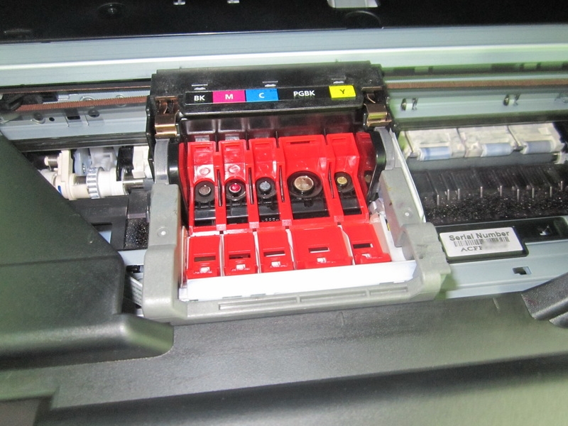

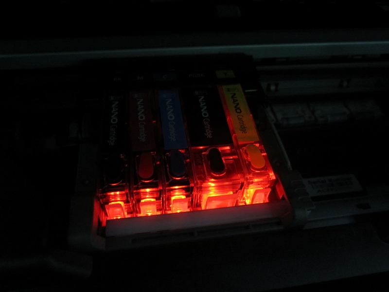

Вставил чиповую рамку в МФУ Canon PIXMA MG5340, вот как это выглядит
Прикрепленное изображение: IMG_1359_small.jpg
Вставляю картриджи. И о, чудо! Всё засветилось и никаких тебе миганий. И чипы работают без проблем.
Да и просто красиво :rolleyes:
Прикрепленное изображение: IMG_1360_small.jpg
И ещё более приятно видеть в статус-мониторе уровень чернил. Наконец-то. Правда он запрограммирован, кажись на 12 мл... Но уже какой-то ориентир всё-таки.
В целом, я всё равно, доволен.) И даже очень.
Вроде бы даже у меня решилась проблема с пигментным каналом (после каждого вынимания картриджа пигментный канал пропадал и в тестах и при печати, т.е. заправки превратились в сущий ад). Этому я особенно рад.

а я гдето предупреждал что все катриджи нужно перевоткнуть перед заправкой (некоторые стоят не плотно) сам так попал хорошо есть уже навык - заправлять только в емкости и на низ салфетки

|    Сообщение #172 Отправлено 05 мая 2014 - 16:06   BURSTEN
 localhost сказал:
Да, именно чёрный - капризнее всех в платформу вставляется? Ваша правда.
Но я вроде справлялся раньше.
Сейчас НАНО 2 на iP 7240.

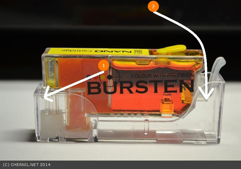

|    Сообщение #174 Отправлено 05 мая 2014 - 16:18   BURSTEN
 localhost сказал:
Нееееее.
Ровно 8,5 мл, ни больше ни меньше.
Целая статья на эту тему есть:
http://www.chernil.net/?p=570
Не путать с НАНО 2 на iP7240:
 localhost сказал:
Не знаю как их устанавливать обратно...
Заводите аккуратно передней частью под стопор, затем защёлкивается правая защелка.
Смотрите движения по цифрам:

|    Сообщение #175 Отправлено 05 мая 2014 - 16:24   localhost
 BURSTEN сказал:
И это больше похоже на правду))
Зачем так преувеличивать? :rolleyes:
Прикрепленное изображение: Запуск_NANO3.jpg
 BURSTEN сказал:
Делал (чисто по наитию). Результатов не дало, но буду пробовать ещё. Может руки надо натренировать сначала :rofl:
Кстати, если штырёк сломан, меняет ли это что-то?

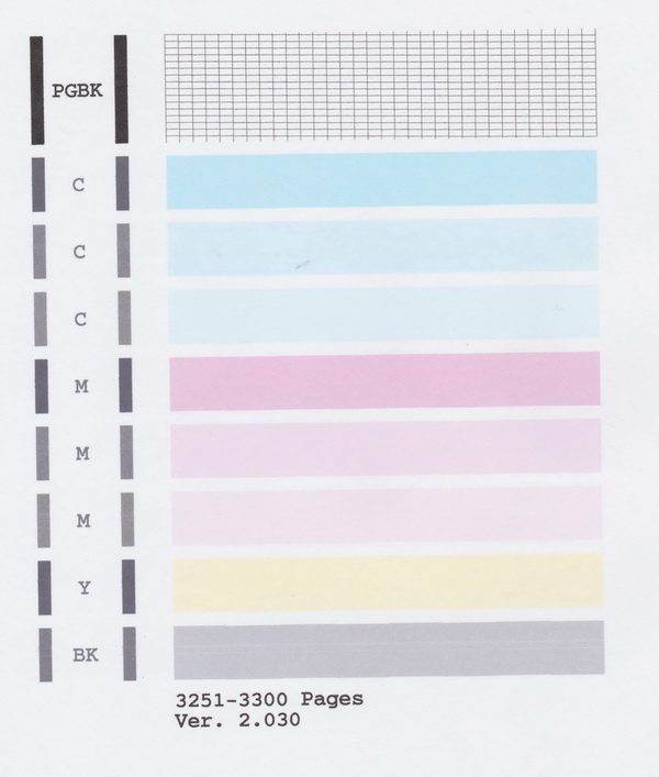

|    Сообщение #177 Отправлено 05 мая 2014 - 16:41   localhost
Теперь ещё раз о хорошем.

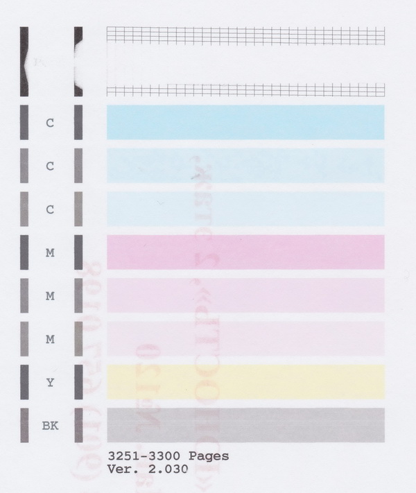

Тест сопел после дозаправки обычных картриджей
Прикрепленное изображение: doNANO.jpg
Тест сопел после дозаправки NANO3
Прикрепленное изображение: posle_NANO.jpg
