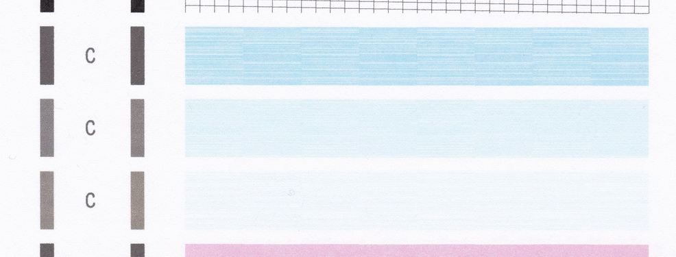

Добрый день.
МФУ MG7140, картриджи Bursten nano2 (с желтыми крышками), чернила ОСР.
Полосит голубой (при печати контрольного образца на проверку сопел). Соответственно цвета при печати уплывают.
С родными картриджами такого не было.
Очистку сопел выполнил.
Калибровку головки выполнил.
Не помогло.
Какой предварительный диагноз и мои дальнейшие действия?
ЗЫ Остальные Берстаны работают отлично. Проблема только с голубым.

| Сообщение #244 Отправлено 11 мая 2014 - 17:32
C135
На головку действительно непохоже, т.к. полосит в шахматном порядке.
Но в любом случае - жду ответа от любого, кто поможет.

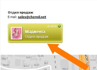

Поменять в месте покупки или через Мадженту на shop.chernil.net.
Доставка первым классом за наш счёт.
В посылку вложим "няшки".
Ссылка на мое сообщение в комментарии к заказу обязательна.

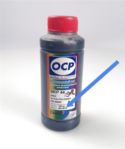

Batch # на бутылке расположен ЗДЕСЬ:
Легко найдёте здесь:
Норматив на ответ у неё - 15 секунд (когда в онлайне).
