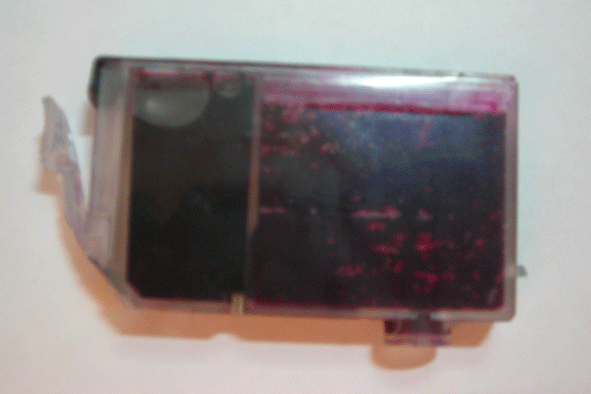

Это CLI-8 мажента. Конструкция то та же испокон веков. Только картридж оригинальный прозрачный. До этого были BCI-6 то же самое только не было дурацких чипов, да и чернил побольше вмещалось. :spiteful: Копроэкономика, мать ее за ногу :drinks:

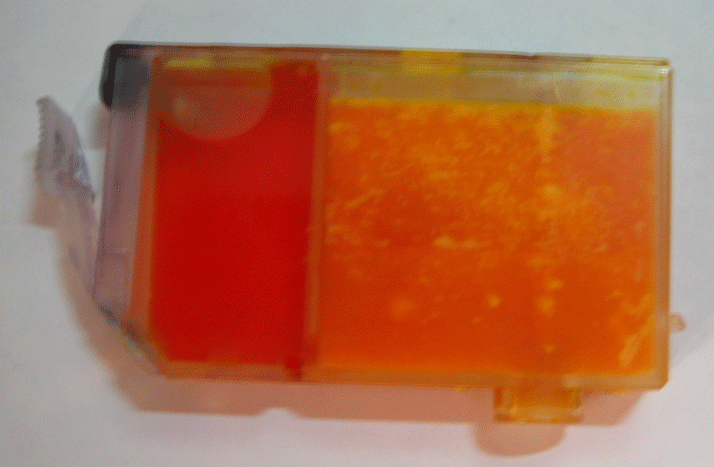

Прикрепленное изображение: Картридж-4.gif
Желтый. Заправлен чернилами Инктек. Интек тут рулит - т.к. лей желтый хоть десятилетиями в кенон, проблем с ним никогда небыло и не будет. ПРОВЕРЕНО ГОДАМИ. Впитывемость желтого инктека заметно хуже чем у чернил OCP, а вот светостойкость иалость получше будет.

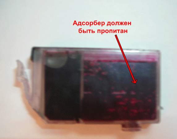

Прикрепленное изображение: cli8_02.jpg
1-Наполнитель. 2-Отсек с чернилами.
Прикрепленное изображение: Картридж-1.gif
Картридж кстати заправлен чернилами OCP, смачиваемость и мягкость маженты можно сказать уникальная. Проблем с пропитыванием вообще нет, в отличае от других цветов.
