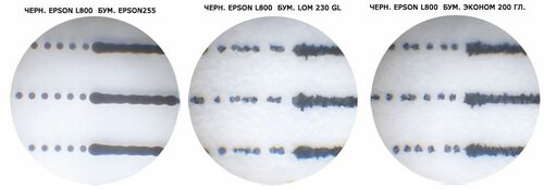

Что никак не вяжется с правильностью капель на этом носителе.

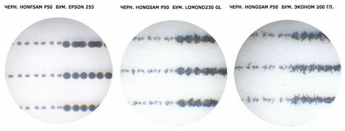

В подтверждение того, что капли чернил на глянце ложатся именно таким образом, приводим аналогичные данные других исследований, любезно предоставленные нам из России.
Чернила L800 и Hongsam:
Изображение Изображение

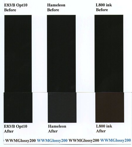

В частности, черные чернила L800 показали себя на этом носителе не с лучшей стороны.
Аналогичный результат был получен на WWM Glossy 200 при тестировании отдельно напечатанных черных плашек:
Однако ни на том, ни на другом носителе выцветание реальной фотографии (на которой, подчеркиваем, нет чистых цветов на самом деле) не подтверждает такой недостаток черного. А все потому, что данный недостаток скрытый, ибо черный на самом деле напечатан смесью цветов. Так работает принтер. И именно так более правильно тестировать светостойкость продукта печати.

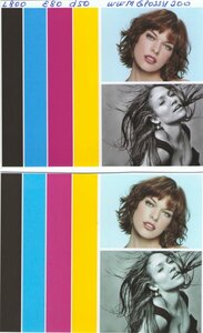

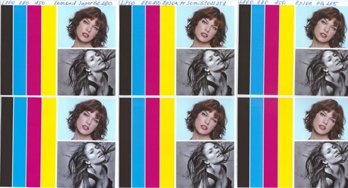

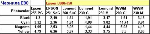

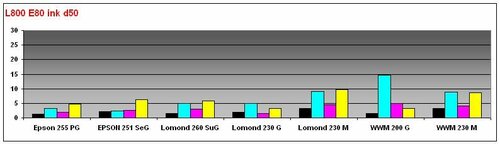

Итак, данные по светостойкости WWM Е80 с предварительным профилированием, как и все другие чернила.
По чистой случайности не был напечатан тест на Lomond Semi Gloss 260. Добавлять уже поздно, долго ждать результата. Если кому-то очень сильно надо, то сделаем позже, конечно.
Общая таблица с результатами и соответствующая диаграмма:

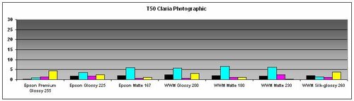

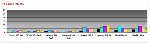

Диаграмма для оригинальных чернил L800 на тех же носителях в том же порядке (для удобства сравнения):
Claria ведет себя значительно стабильнее. Чтобы иметь представление об этом, приводим данные из архивов на несколько другом наборе фотобумаги:
На микропристых носителях практически незаметны изменения цвета Е80:
На Lomond Glossy 230 выцветание малозаметно, чернила Е80 и эта бумага – неплохая пара в данном отношении. Это было показано ранее также и для чернил Е83.
На глянцевой WWM 200 г визуально результат более заметный из-за нестабильности голубых тонов под воздействием УФ-лучей:
На матовой Lomomd и WWM результаты практически идентичны между собой, что, собственно, видно также из таблицы и диаграммы:

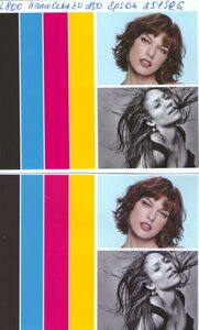

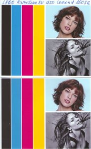

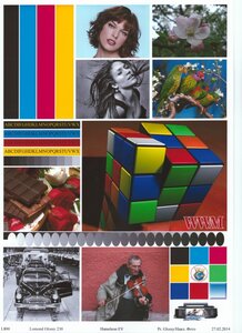

Итак, предпоследние чернила данного сравнительного тестирования, а именно – Hameleon EV.
Стоит отметить, что, как и в случае Hameleon ER-270 (2011 г), данные чернила не являются уникальными на рынке, их также можно встретить в продаже под другими брендами.
Между собой Hameleon ER-270 (2011 г) и Hameleon EV отличаются не только по запаху, физико-химии, работоспособности, но и цветовыми охватами. Т.е. это на все 100 % разные наборы чернил. Посмотрим еще, что из себя представляют Hameleon ER-270 (2014 г), но это будет не раньше, чем через неделю.
Тестирование цветопередачи при печати на разных видах фотобумаги показывает следующее:
1. На глянцевых носителях с настройками «Глянцевая/Наилучшее фото» чернила показывают избыток желтого на всем изображении, аналогично оригинальным чернилам и Е83. С настройками «Премиум глянцевая» желтизна уходит, но изображение становится темным, перенасыщенным.
2. На микропористых и матовых носителях уход в зелень, хотя общее визуальное впечатление неплохое.
3. Отдельно стоит отметить то, что с бумагой Lomond Glossy 230 у данных чернил сложились своеобразные (не лучшие) отношения. Профилированная картинка со временем меняет цвет, бледнеет и зеленеет. Желтый фотоцвет все больше приобретает зеленый грязный оттенок. Ни на каком другом носителе подобного не происходит.
Процессы выцветания Hameleon EV на микропористых носителях не отличаются от других чернил – фото в камере выцветают медленно:
Изображение Изображение Изображение Изображение
