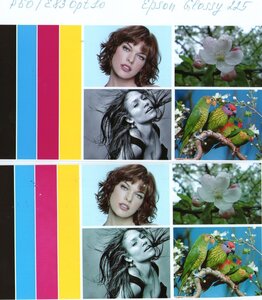

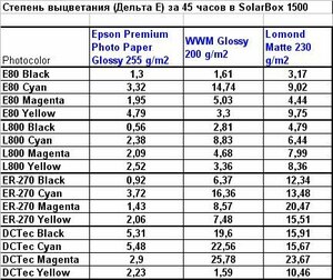

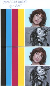

| Сообщение #342 Отправлено 03 марта 2014 - 15:56

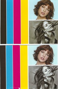

Хотелось бы еще добавить несколько моментов, эти результаты должны дополнить общую картину по текущему сравнительному тестированию.
1. Сразу будьте готовы к тому, что худший результат по светостойкости будет на бумаге WWM Glossy 200 как типичном представителе широкого круга обычных глянцевых носителей, присутствующих на рынке в изобилии под разными брендами. Даже чернила Claria оказываются бессильными в борьбе с губящей мощью тандема (ООВ покрытия + УФ) и заметно для глаза выцветают за те же 45 часов в камере:
2. В тестирование вовлечена бумага Lomond Glossy 230 не только по причине ее популярности и доступности на рынке Украины и России. Этот носитель обладает специфическими свойствами в отношении светостойкости отпечатков, полученные результаты далеко не всегда вписываются в общую картину по обычным глянцевым носителям. Возьмите это также на заметку, так как мы об этом еще поговорим далее.
3. Аналогично специфическими свойствами (можно сказать даже «уникальными») наделена фотобумага Epson Glossy 225, которая не включена в этот раз в тестирование. Производитель не считает ее премиум носителем, но многие из пользователей не согласны с этим. Для нас также эта бумага ближе к микропористым по всем показателям. Но она абсолютно «не хочет дружить» с чернилами Е83 при повышенной температуре (сквозь оконное стекло) - не профилированные отпечатки зеленеют (скан слева), но выцветание минимально, если обеспечить обдув в УФ-камере:

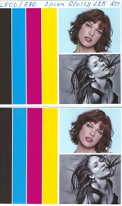

Аналогичная ситуация с профилированным изображением Е80 в камере:
Посмотрим позже, что произойдет с профилированным изображением сквозь стекло.

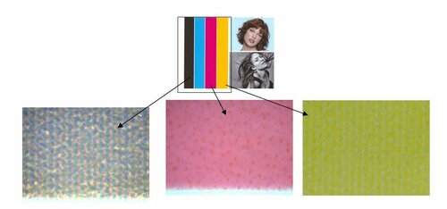

Немного информации о том, как чернильные капли ложатся на носитель при печати.
DCTec6-T50 как самые «цветастые», а значит и самые охватистые из тестируемых чернила на Epson Premium Glossy 255 и других микропористых носителях дают правильной формы круглые капли:
На глянцевой фотобумаге WWM Glossy 200, предназначенной для печати любительских фото и хранении их в альбоме, соответствующие капли чернил в покрытии носителя выглядят совсем по-другому – основная масса чернил растекается вдоль границ зерен покрытия, основное пятно значительно бледнеет:
На матовой фотобумаге Lomond Matte 230, можно сказать, капли превращаются в пятна (форму которых нельзя отождествить с круглой) на аморфной структуре покрытия, частично впитываясь в него и теряя оптическую плотность:
На простой офисной бумаге класса С капли становятся еще более невзрачными:
Теперь всем понятно, почему на микропористом носителе напечатанная картинка выглядит более насыщенной. Кроме того, учитывая, что чем насыщеннее цвет, тем больше потребуется времени на его выцветание, то и светостойкость одних и тех же чернил, как правило, будет выше именно на микропористом носителе.
Аналогично ведут себя чернила Е80.
На той же микропористой, глянцевой, матовой, офисной бумаге:
Для чернил Hameleon EV картина такая же. Примеры:
На глянцевой
На матовой бумаге:
На офисной:
Таким образом, форма, интенсивность окраски чернильных капель и, соответственно, цветовой охват на носителе, больше зависит от самого покрытия, а не чернил. Одни и те же чернила на разных носителях могут иметь кардинально разный охват. Правило «каким бы ни был носитель, одни и те же чернила дают всегда одинаковый охват» не работает.
Возьмем к примеру тот же DCTec и посмотрим, как меняется цветовой охват при переходе от Epson Premium Glossy 255 к WWM Glossy 200 и Lomond Matte 230:
Видно, что абсолютное значение охвата в условных единицах уменьшается на 10 % и еще на 16 %.
Аналогичная картина и на других чернилах. Например, Hameleon Er-270 (2011):
Уменьшение охвата на 12 и 15 %, соответственно.
А к чему это приводит в результате?
А к тому, что, какие бы ни были охватистые чернила, но на матовой бумаге уже даже при яркости L=14 ничего практически не разглядишь, никаких деталей, охват практически пропадает. Пример для DCTec6-T50:

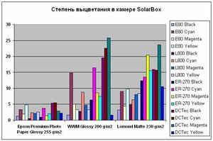

| Сообщение #353 Отправлено 05 марта 2014 - 12:35
что и на глянцах многих (просто ну очень многих, если не всех) такова ситуация.
Ну, может на Вашем рынке много такого глянца.
С бронзингом на водянке мы редко встречаемся в последнее время. И то - это больше связано с чернилами, чем бумагой. Та же бумага может давать бронзинг с одними чернилами и не давать - с другими.
Давайте дальше еще поразмышляем на тему сравнительного тестирования.
Фотопринтер печатает изображение всеми 6-тью цветами, имеющимися у него в распоряжении, чистых цветов на носителе практически нет. В микроскоп цветные полоски СМУК выглядят именно так, с примесью капель других цветов:
Поэтому:
1) Отдельно исследовать светостойкость индивидуальных (исходных) чернил нет смысла,
2) Светостойкость фотоцвета будет являться комбинацией светостойкости нескольких исходных цветов в разной пропорции и рассчитать ее величину невозможно без практического осуществления эксперимента по выцветанию изображения.
Однако все же интересно, будет ли светостойкость фотографии находиться в той же зависимости от типа покрытия, что и цветовой охват? Т.е. справедлив ли рейтинг суммарной степени выцветания для каждого вида чернил?
На микропористой < на глянцевой < на матовой
(меньше выцветает) (больше) (еще больше)
Результаты экспериментов в УФ-камере показывают, что да, есть такая … только не четкая зависимость, а всего лишь общая тенденция ввиду того, что в каждом конкретном случае вносятся. некоторые поправки, зависящие от
- формулы чернил,
- наличия, качества и количества ООВ в покрытии,
- химической природы покрытия,
- химического взаимодействия чернил с покрытием и ООВ под воздействием УФ и т.д.

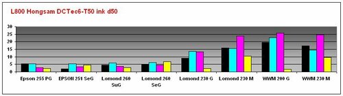

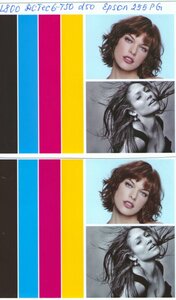

| Сообщение #354 Отправлено 05 марта 2014 - 14:58

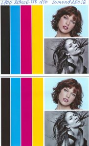

Закончен эксперимент по исследованию светостойкости профилированных отпечатков чернилами DCTec6-T50 на принтере L800.
Как и ожидалось, на микропористых носителях ничего особенно не происходило, после 45 часов нахождения в камере фотографии сохраняют нормальный вид, несмотря на начальные процессы трансформации колорантов. Примеры:
Однако на простых глянцевых и матовых носителях все фотоцвета значительно поменялись. Голубой претерпевал выцветание без изменения яркости, но со сдвигом цвета в область зеленых тонов, пурпурный терял в яркости без изменения основного тона, фоточерный зеленел.
Сравнительный анализ физико-химических параметров, значений замеров Lab, dE, а также визуальная оценка картины показывает, что чернила DCTec (Hongsam) – уникальны на рынке: до сих пор нами не было зафиксировано ни одного случая расфасовки и продажи этих чернил под другим брендом, что часто случается с другими импортируемыми чернилами.
