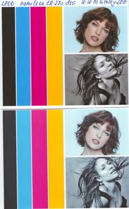

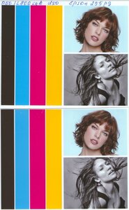

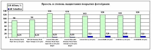

Степень выцветания dE на микропористых носителях ниже значения 3, т.е. глазом можно и не заметить, если не присматриваться. Однако более пристальный взгляд зафиксирует, что волосы у девушки немного все-таки посветлели. Примеры:
Изображение Изображение
На простых глянцевых и матовых носителях dE превышает значение 3 и глаз четко фиксирует начало изменений – идет некоторое осветление изображений без особой потери баланса по цвету:
Изображение Изображение Изображение Изображение

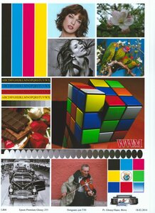

|    Сообщение #337 Отправлено 28 февраля 2014 - 15:35   WWM
На просвет оказалось, что разбавленные черные чернила Hameleon E3800Bk из свежего комплекта отличаются от купленных в 2011 г. как визуально, так и приборно по оттенку.
Порядок образцов слева направо:
L800, E80, Hameleon E3800Вк 2011 г, Е3800Вк 2014 г, Hameleon EV, DCTec.
Несколько слов о работоспособности тестируемых чернил в принтерах L800.
Учтите, однако, что нижеизложенное касается только проведенного нами экспресс-тестирования. Изложены результаты тестирования каждого вида чернил на протяжении не более 1 недели в принтере L800, без простоев более 0,5-2 дней (ночь, выходные). Тестирование в режимах «текст» и «текст и изображение» не проводилось по причине того, что принтер предназначен, в первую очередь, для фотопечати, в том числе потоковой.
Чернила тестировались при следующих настройках:
• Премиум глянцевая-наилучшее фото и фото;
• Матовая – наилучшее фото и фото;
• Простая бумага – фото.
Потоки печати 10, 20, 30, 50 и 100 А4 полноцветных фотографий в каждом режиме.
При печати в потоках только чернила Hameleon EV распространяют вокруг принтера устойчивый запах спирта . Аналогичный запах имеют только чернила Colorway UV. Запах тестируемых ранее чернил ОСР 155/156 другой, эфирный.
По работоспособности чернила можно разделить на 2 группы:
1. Нет проблем при печати в потоке:
• Hameleon ER-270,
• E80,
• Сюда же попадают чернила ОСР, протестированные ранее.
2. Редкие, не воспроизводимые (по причине случайности их появления) выпадения дюз в потоке:
• Epson L800 (выпадение до 7 черных дюз в потоке 100 А4 простая/фото, бывали случайные выпадения в разных потоках по 1 дюзе другого цвета),
• Hameleon EV. На основе анализа параметров ожидались дефекты в С/К, на практике по разу выпала 1 дюза С после 50 А4 премиум глянцевая/наилучшее фото, 2 дюзы желтого после 50 А4 простая/фото, 1 LM после 20 А4 премиум глянцевая/наилучшее фото.
Однозначные выводы по работоспособности DCTec6-T50 сделать не удалось, по причине некорректной работы принтера. Не смотря на то, что он был совершенно новый (в нем даже не было оригинала, сразу эти чернила), принтер печатал с сильным программным замедлением процесса (условно назовем это именно так потому, что никакие посторонние предметы в полости принтера не служили реальным тормозом его работы). Ну, не повезло нам с этим принтером - он потоки печатал в полусонном состоянии. Тестирование не было перенесено на другой принтер. Поэтому имеем то, что имеем, а именно: в потоках при премиум глянцевая/наилучшее фото упорно принтер давал микрополосы. При этом чаще тест дюз не давал возможности однозначно зафиксировать проблему. Лечились дефекты достаточно легко – кратковременным простоем или простой + штатная прочистка.
Очень жаль, что так происходило, так как (как уже говорилось выше) именно эти чернила являются самыми «цветастыми».

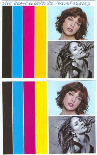

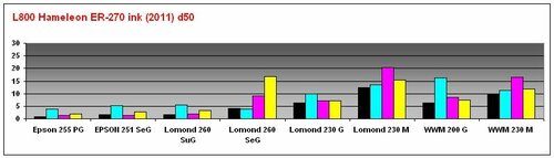

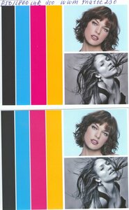

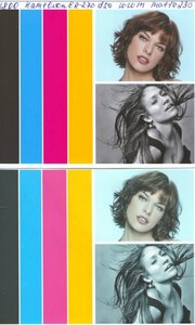

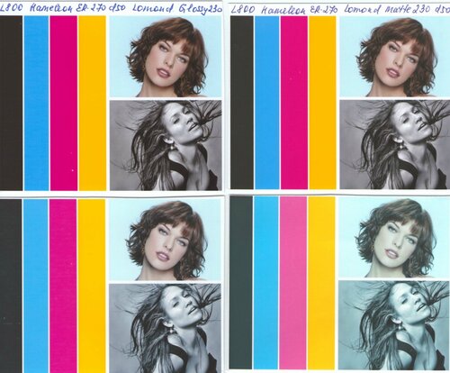

|    Сообщение #338 Отправлено 03 марта 2014 - 13:36   WWM

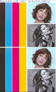

Готовы результаты по светостойкости в камере для чернил Hameleon ER-270 (2011).
Для того же набора фотобумаги профилированные отпечатки на микропористых носителях мало выцветали, что, в принципе, было предсказуемо. Мы и ранее говорили о том, что для сравнения светостойкости нет особого смысла проводить эксперименты на микропористых носителях, так как разница между чернилами начинает проявляться позже, чем на простых глянцевых или матовых.
Тем не менее, примечательно, что из микропористых носителей все-таки Lomond Semi Glossy 260 этим чернилам пришелся «не по вкусу» и выцветание становится уже визуально заметным, хотя ничего страшного еще не наблюдается:
Хуже обстоят дела с простыми глянцевыми и матовыми носителями:
