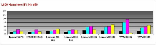

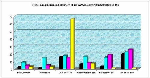

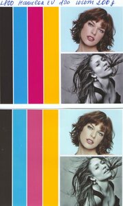

Продолжение описания результатов по Hameleon EV.
Общая таблица и диаграмма по светостойкости отпечатков:
Сканированные образцы до и после облучения в камере для микропористых носителей были выложены выше. На простых глянцевых и матовых видах фотобумаги отпечатки выглядят следующим образом:
Изображение Изображение Изображение Изображение
Традиционно хуже всего результат на WWM Glossy 200.
Если сравнивать с оригинальными L800 ink или чернилами E80, то заметно, что пурпурный цвет (и, соответственно, производные) у этих чернил слабее:
Интересно будет понаблюдать за процессом выцветания на этой фотобумаге на окне.
Запланировано не вывешивать образцы, напечатанные на микропористых носителях (а только на простых матовых и глянцевых), так как разница будет невелика, аналогично камере. Если согласны, то так и сделаем.

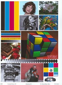

Приступив к тестированию свежих чернил Hameleon ER-270, мы столкнулись с отдельными моментами, не совсем понятными для нас как исследователя, разработчика и производителя чернил. Хотим с Вами поделиться информацией и выслушать мнения.
Итак, имеем в сравнительном тестировании, в частности, следующие чернила:
1) Hameleon ER-270 (2011)
2) Hameleon ER-270 (2014)
Казалось бы, это должны быть одни и те же чернила, одного бренда, просто купленные в разное время и по какой-то причине расфасованные в разную тару.
Также имеются в тестировании чернила
3) Hameleon EV
и четвертым пунктом упомянем чернила, не принимающие участие в текущем тестировании
4) Colorway с повышенной светостойкостью.
Логически следует, что (по крайней мере, с точки зрения покупателя) чернила 1) и 2) должны быть одно и то же, как говорят - «из одной бочки»», а 3) и 4) предположительно могут быть одни и те же чернила под разными брендами.
Однако вывод нашей лаборатории таков, что это не совсем так.
По крайней мере, лаборатория контроля качества производства чернил WWM утверждает, что при таких значимых различиях по физико-химическим параметрам, цветовым охватам, визуальной разнице при прямой печати на том же наборе носителей, т.п. никакие из перечисленных чернил не могут быть «из той же бочки».
Судите сами:
L=50, L=20:
Если разницу между 3)-4) можно списать на недостаточно высокий уровень входного контроля качества сырья и контроля производственного процесса, то позиции 1)-2) ведут себя как разные чернила.
Пример печати на Lomond Glossy 230 слева направо чернила 1), 2), 3):
Таким образом, по нашему мнению, протестированные пары образцов либо действительно являются разными чернилами, либо при их производстве допускается такой, достаточно сильный разброс параметров от партии к партии.
