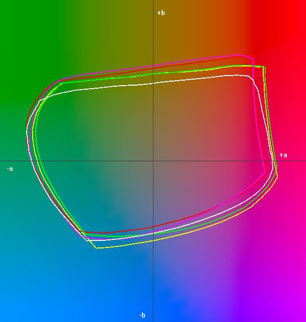

Для желающих проверить/поэкспериментировать, а может кому и пригодится для печати выкладываем еще раз архив профилей для тех и других образцов. чернил с этикеткой Hameleon ER-270.
Просьба, поделитесь информацией, если будет что сказать интересное.
Спасибо заранее!
Сдается, внутри EIM290.
Тоже не очень похоже. На диаграмме - белая линия соответствует InkMate EIM-290.

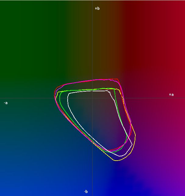

Поскольку свежекупленные чернила Hameleon ER-270 (2014), насколько мы поняли, мало кого интересуют в деталях, все запланированные эксперименты с ними все-таки сделаем до конца, но решили, что уже на данном этапе можно начинать подводить какие-то итоги, систематизируя данные по типу носителя.
Сначала рассмотрим микропористые. В таблице даны координаты цветности покрытия
Изображение Изображение

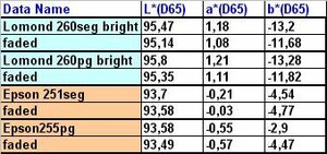

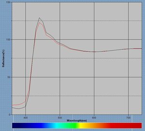

Бумага Lomond содержит значительное количество отбеливателя в отличие от Epson, поэтому яркость (или белизна по стандарту CIE) ее покрытия выше 120 %. Прибор показывает, что она «белее белого» по той причине, что отбеливатели дают сильную флуоресценцию в голубой области спектра.
Оригинальная бумага не содержит ООВ, поэтому практически не меняет своего цвета под УФ. ООВ бумаги Lomond частично выгорает, снижается значение координаты b*. Спектры для Epson 251seg, Lomond 260seg (красная линия - после выцветания):

Из вовлеченных в тестирование микропористых носителей в плане светостойкости только Lomond Semigloss 260 показал результат, уступающий остальным – выцветание напечатанного чуть выше, особенно это заметно для Hameleon ER-270:
