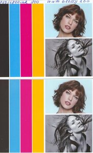

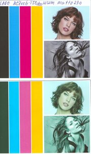

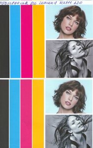

|    Сообщение #456 Отправлено 19 марта 2014 - 10:52   WWM
Итак, результаты по светостойкости для чернил Hameleon ER-270 (2014) и попытка окончательно ответить на вопрос – идентичны ли эти чернила купленным ранее Hameleon ER-270 (2011).
На микропористых носителях отпечатки по-прежнему незначительно выцветали, поэтому данные результаты малоинформативны. Больше могут сказать результаты выцветания на окне, но это попозже. Вчера стартовал эксперимент. Посмотрим ориентировочно через месяц.
На матовых доля выцветания выше, чем на глянцевых, но полной аналогии не наблюдается. Таким образом, все полученные данные, включая выше изложенные, свидетельствуют в пользу значительной разницы между этими чернилами. То ли так изменилась формула чернил за 3 года, то ли разные продавцы предлагают разное содержимое под одним названием – вопрос остается открытым.

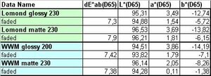

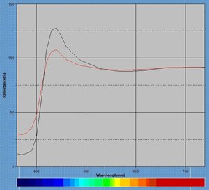

А теперь систематизируем результаты на простых глянцевых и матовых носителях.

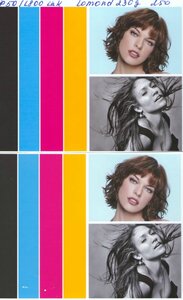

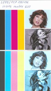

Ниже представлены данные по цвету покрытия с координатами CIE Lab, яркость и спектры отражения для Lomond Glossy 230 и Lomond Matte 230 до и после выцветания.
Изображение Изображение
Несмотря на близкие характеристики матовой Lomond 230 и WWM 230, невозможно однозначно идентифицировать эти носители как от одного производителя, так как имеются отличия по цвету, особенно по величине b (доля синего), а также некоторые отличия в поведении чернил при печати на них и их выцветании.

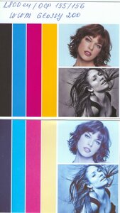

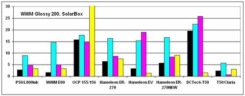

Больше всего выцветают чернила на WWM Glossy 200 как типичном представителе недорогих глянцевых носителей на рынке. Минимально, как обычно, - чернила Claria Photographic. Максимально – стандартные совместимые решения.
Изображение Изображение Изображение Изображение

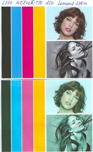

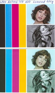

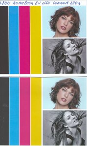

Фотобумага Lomond Glossy 230 лучше в данном отношении, но есть свои нюансы (например, странное поведение желтых чернил Hameleon EV, которые приобретают на ней грязно-зеленоватый оттенок).
Изображение ИзображениеИзображение Изображение
На матовых носителях механизмы выцветания несколько отличаются, но лидеры остаются прежними.
Очевидные выводы из выше изложенного:
1. Простые глянцевые и матовые носители имеют покрытие, неустойчивое при воздействии УФ и способствующее выцветанию напечатанного.
2. Чернила, позиционируемые как «с повышенной светостойкостью», действительно являются таковыми и занимают промежуточное положение по данному критерию между чернилами Claria Photographic и стандартными альтернативными предложениями.
