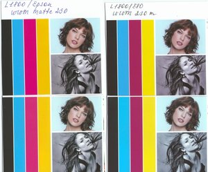

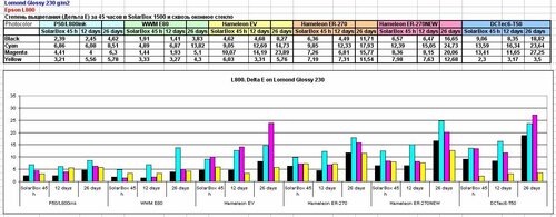

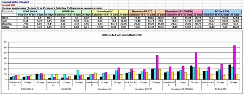

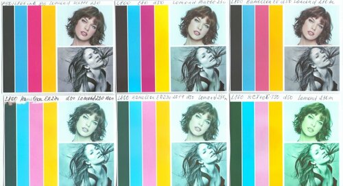

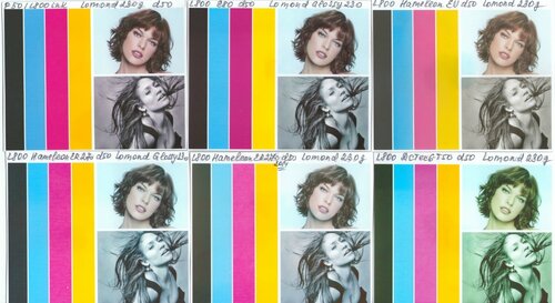

Образцы печати (с профилированием) разными чернилами выцветали на окне 12 дней ранее. Сравнение результатов выцветания с результатами в камере изложены выше. Кто захочет освежить в памяти, пожалуйста, сюда.
Эти же картинки были вывешены на то же окно еще на 14 дней. В сумме получилось 26 дней экспозиции сквозь одинарное стекло на юг. И что получилось?
На микропористых носителях фотографии все еще приемлемо выглядят, это небольшой срок (или солнце еще не той интенсивности), чтобы испортить фотографии за такой срок.
Другое дело - простые глянцевые и матовые носители. Этого срока оказалось достаточно, чтобы испортить почти все фотографии. Каждую по-своему. На некоторых выгорели надписи ручкой, пришлось подписывать повторно. Смотрите:

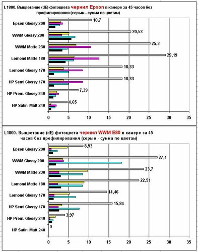

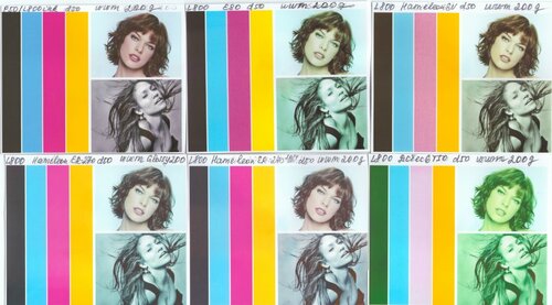

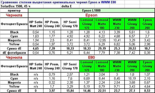

На данный момент уже всесторонне протестированы чернила Е80 на принтере L1800. В том числе получили данные по светостойкости. Поскольку "все познается в сравнении", то приведем данные по сравнению с оригинальными чернилами. Отпечатки готовились без профилирования. Выцветание в камере.
В таблице и на диаграмме присутствуют носители НР, но особого внимания не заслуживают, несмотря на достаточно высокую результирующую светостойкость. Подробности обсуждались в другой теме http://reseters.ru/...ic=35710&st=874
Обращаем внимание на бумагу Epson, Lomond, WWM - как типичные представители глянцевых и матовых носителей на рынке.
Данные по светостойкости в таблице и на диаграммах:
Видно, что в оригинале маджента чуть слабее других цветов, в чернилах Е80 - наоборот.
Особая вражда чернил Е80 с носителем WWM 200 g видна сразу.

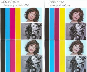

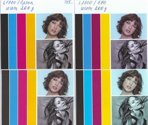

Сканы отпечатков с худшими результатами:
| Сообщение #499 Отправлено 22 июля 2014 - 19:13
Стрёмненько.
Жёлтый в никуда, маженты как не было, так и нет. Толку от её "стойкости"... Все прелести струйника утеряли и получили лабовский "огрызок"...
E80 - E83 на Epson PrGlos255 - Ваши профили.
imho
imho
| Сообщение #500 Отправлено 22 июля 2014 - 19:27
Сами же говорили, что охваты - не критерий оценки качества чернил.
Причем каждый раз почти повторяли, когда мы выкладывали сравнение охватов.
Глаза - лучшее мерило красоты картинки.
У чернил Е82 охват равный Кларии. У принтеров ХР - еще шире. И что?
Ну, не нашли пока более яркой, но такой же светостойкой мадженты. Застрелиться? Вы можете взять мадженту Е82, если очень хочется, и скомбинировать набор.
