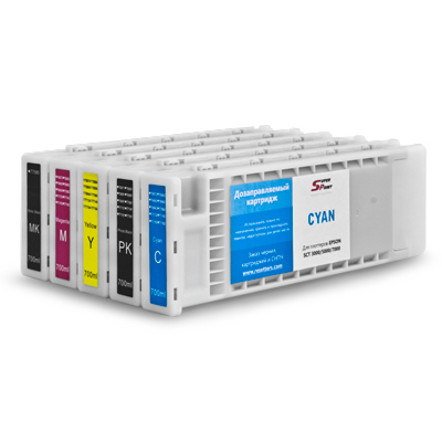

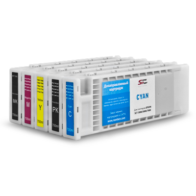

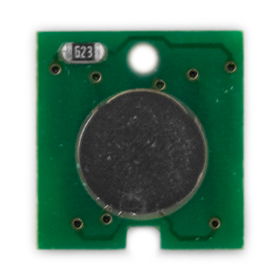

У меня похожие были, тоже не сбрасываются при вынимании. Тут можно другим способом поступить. Возьмите картридж, который показывает, что он кончился, снимите с него переднюю часть (где чип) увидите там такую качельку, которая давит на мембрану, снимите ее и вставить в плоттер без нее, по идее плотер скажет, что картридж пустой, после чего поставьте ее на место, вставьте картридж и посмотрите сброситься или нет. По результатам просьба отписаться.

ПЗК у меня на 700мл с мешками внутри, из белого не прозрачного пластика. Обнуляться вроде как должны по принципу "всунул-вынул" но до этого еще ни разу не доходило.
Пробовали обнулять картриджи? Уровень чернил отображается в принтере? Какими чернилами пользуетесь на данный момент?
Epson T50, Т59, L800, R2000, SC-T3000, HP Officejet Pro X451dw, HP Officejet Pro 8100

Многоуважаемый Алл, хочу покупать сей плоттер и возникло несколько вопросов.
1. Есть ли разница в моделях с подставкой и без подставки ? кроме самой подставки. т.е. сам плоттер такой же ?
2. Будет ли плоттер возмущаться если ему с первых дней жизни вставить ПЗК ? т.е. чтоб он оригинальные картриджи не увидел.
В своё время приобрёл, уже 10 лет назад, Epson Stylus Color 1160, установил сразу СНПЧ и до сих пор жужжит.
3. ПЗК Какого производителя посоветуете с автообнуляющимися чипами ?
Почитал эту тему, понял что не со всеми ПЗК гладко бывает.
4. Не нашёл чернил WWM пигментов для него, на сайте WWM только водяные продают, может я просто не там искал ? кто знает ?

Bug138, п.1 Разница только в наличие(отсутствие) подставки
п.2 Читал где то на форумах (сам не стал пробовать), что запуск только на родных картриджах(на ПЗК запустить не удасться)
п.3 Сам планирую брать DCTEC ( ПЗК и чернила)

1 разницы никакой, с подставкой удобнее работать
2 запуск возможен с пзк (но скорее всего не со всеми чипами первый запуск дружит)
3 вариантов продается сейчас 2-3 в основном с мешками и лабиринтовые, чипы вроде уже нормальные, скоро мои должны обнулиться, отпишу тогда

На данный момент хочу взять все у ресетеров, а это:
Набор ДЗК5-SCT3000 - дозаправляемые картриджи с авточипами для Epson Sure Color T3000 / T5000 / T7000 (700 мл)
весь набор чернил DCTec DC5-SCT3000P (пигментные чернила)
- кто ещё какими пигментными печатает ? Если брать IncTek, надо ли их разбавлять промывкой ?
- надо ли промывать систему после родных чернил перед запавкой совместимых ? или лучше смешать где-то отдельно краску и глянуть как она себя поведёт при смешивании разных производителей ?
4. Закажу сразу Авточип памперса для принтеров Epson SureColor SC-T3000, SC-T5000, SC-T7000
- когда его вставлть ? сразу до первого включения или можно позже, когда принтер уже немного поработатет ? или без разницы ?

как обещал отпишу про обновление чипов таких ПЗК как у меня. Долго чип не обнулялся картриджи выаскивал смотрел там на дне а чип не обнуляется в итоге допечатался до того что упустил желтый цвет. Заправил желтый до полна чип не обнулился, потом делаю несолько прочисток смотрю выскочила ошибка желтого , потом желтый вытащил - вставил и о радость чип обновлен, но печально что желтый цвет упустил. Итог печатать можно до потери пульса но смотреть физически за уровнем чернил, скорее всего китайцы на глаз мешки делали и их ёмкость меньше 700мл

Мистором мускул жидкостью для мытья стекол смыл удачно.
Клапан на одном из пзк почемуто не держит, когда перевернул картридж полились неожиданно чернила. В общем у кого такие пзк вывод наблюдать визуально за уровнем чернил.
Клапан починить на пзк можно?
