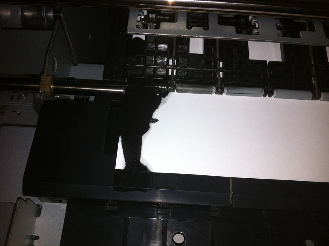

|    Сообщение #90 Отправлено 04 октября 2014 - 20:40   kadr
А у меня демпферам капец пришел, специ сказали что льет из-за демпферов.
кстати у меня тоже желтый пропадал совсем, я думал что из-за жары
  • Прикрепленное изображение: IMG_0987-11.jpg
|    Сообщение #91 Отправлено 04 октября 2014 - 21:13   Стивен
Просмотр сообщенияBug138 сказал:
а что именно за проблема с узлом ? не плотно прилегает к головке и краска засыхает ?
Там узел состоит не из одной капы как у бытовых хлебниц, а из нескольких по одной на парный канал + одна которая участвует в прокачках (она крайняя с лева). Так вот Вам надо выключить станок, разблокировать каретку (отодвинув от себя черную площадку слева от припаркованной каретки) сдвинуть каретку влево, чтобы не мешала и внимательно осмотреть капу на которую паркуется Y1-PK1, она будет третья по счету, возможно Вам повезет и проблема будет всего лишь в прилипшем к ее бортику постороннем предмете, например волосе. Понажимайте на нее, убедитесь, что ей ничего не мешает перемещаться. Заодно отчистите вайпер (полукруглая резинка) от чернил и прочей грязи. Добавьте в чернила немного промывки (где то 3%) входящий в ее состав ПАВ очень положительно может повлиять на избавление от загазованности башки этой адской машины :)

|    Сообщение #93 Отправлено 04 октября 2014 - 21:17   Стивен
Просмотр сообщенияkadr сказал:
А после чего такое началось? И как спецы пришли к такому выводу? Или они не комментировали?

|    Сообщение #96 Отправлено 04 октября 2014 - 21:36   kadr
kadr сказал:
а сейчас есть жёлтый ?
если есть, то как вылечилось ?
вернулся, выше в теме тоже паниковал, но как у меня вернулся желтый так сразу начались с черным проблемы, а желтый помоему я мурим вместо инктека залил
Просмотр сообщенияСтивен сказал:
началось это месяца три еще назад, по непонятным причинам, сначала мало появлялось и только после больших объемах печати, а потом уже сильно лить начал, сейчас уже терпения нет, расходы на бумагу большие, стал тревогу бить
|    Сообщение #97 Отправлено 04 октября 2014 - 21:38   Стивен
kadr,
А льет только один канал или в паре?
|    Сообщение #98 Отправлено 04 октября 2014 - 21:39   kadr
Оставьте мистер мускол для мытья стекол, купите 100ml промывки, я использую интековскую в фирменной запайке, может быть и у инксистем что то подобное есть, я их ассортимент продукции не знаю. Тут смысл не в промывании, а в ПАВ который снизит поверхностное натяжение чернил и даст им возможность течь куда надо под силами гравитации :)
поддерживаю!!!
инк-тек специализированная промывка для пигментных чернил рулит
kadr,
и слева и справа
|    Сообщение #99 Отправлено 04 октября 2014 - 21:43   Стивен
и слева и справа
Это очень странно, ибо там стоит 4 демпфера и каждый из них на два разных цвета кроме MK1-MK2
А чернила как в плоттер поступают? ПЗК или "лонгпринт"
|    Сообщение #100 Отправлено 04 октября 2014 - 21:47   kadr
пзк как у Вас были с мешками
