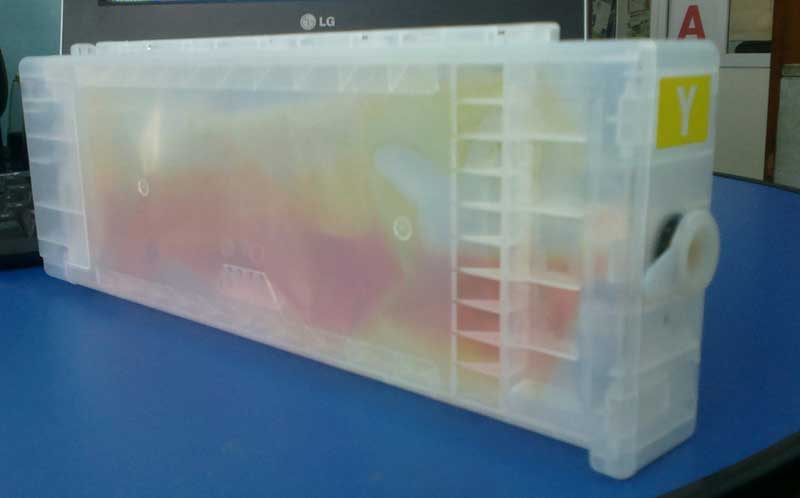

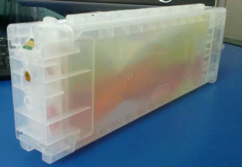

В общем приехали чернила инк-тек 34-я серия заправил в китайские ПЗК, установил, все запустилось с первого раза, влезло в эти картриджи порядка 0,6-0,65 литра, на днях как буду много печатать будет ясно по цветопередаче

На пзк стоят авточипы, как на них сбрасываются значения уровня чернил? Продавец на сайте (кит. интернет магазин) указал что когда принтер скажет что чернила закаончились установите новый картридж, вынуть и вставить обратно значения восстановятся. Проблема в том что у мадженты и циана низкое значение чернил сейчас (то есть значек восклицательного знака появился), их нужно прочистить дюзы понемногу пропали. Когда хочу сделать прочистку появляется сообщение о недостачонмом колличестве чернил - замените картридж, но когда я вынимаю и обратно вставляю картриджи - уровень не сбрасвывается. Получается чипы сбрасываются только тогда когда чернила заканчиваются непосредственно при печати? Кто с таким сталкивался подскажите полжалуйста. Так как была информация что авто чипы при первом сбросе значений перестают показывать уровень чернил, есть подозрение что чипы сбросились но принтер показывает что чернил мало и так будет всегда. т.е. прочистку уже нельзя будет сделать, такое может быть?

Берете оригинальные картриджи, вынимаете из них мешки с чернилами. Ставите на них чипы от своих ПЗК, суете в плоттер. Сработают датчики физического окончания чернил на всех каналах, плоттер покажет что картриджи пусты. Ставите чипы обратно на ПЗК и суете их в плоттер. Теоретически они должны сбросится (если имеют такую функцию) или им кирдык придет если они заточены под сброс программатором
Если не сложно, фотку киньте сюда, что за ПЗК
