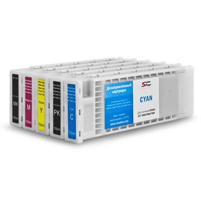

Приобрели такой аппарат месяца два назад. Старт на оригиналах - "съел" половину 150 мл картриджей и 75% памперса, особенно было неприятно последнее.
Вскоре залил чернила MaxPro в банки по 700 мл. Незначительно поменялась цветовая гамма, но никто, кроме меня этого не видит )
С программатором так вопрос и не решен, планирую заказать авто-чип, но к нему понадобится новый памперс.
Думаю, что с сублимационными чернилами проблем не будет, хотя и не мешало бы "на коленях" смешать искомые хотя бы желтого цвета и понаблюдать как будут себя вести, будет ли осадок и т.п.

Здравствуйте дорогие форумчане и владельцы Т3000 подскажите какие чернила лучше брать для ПЗК ? Инк-тек какой номер пигмента? имеется 0013 серия подойдет или нет?
подскажите пожалуйста по чернилам? И какие ПЗК лучше брать для этого аппарата?
| Сообщение #29 Отправлено 16 января 2014 - 21:16
Скажите а Вы пользовались на таком аппарате такими инк-тек E10034 чернилами? почему я спрашиваю именно про инк-тек мне нравится их цветопередача и за практику 2года пользования на fw7015 проблем никогда не было с этим пигментом
Я когдато ПЗК заказывал с Украины, посылка терялась и неопределялся трек-код, приехала спустя 2 месяца, к сравнению из китая в среднем 3-4 недели, самое быстрое из Китая один заказ приехал за 2 недели обычной почтой.
Подскажите пожалуйста каки ПЗК лучше брать с автообнуляемыми чипами (которые при каждом включении обнуляются) или ставить чипы с оригинальных и обнулять, из практики что лучше?

Нет, E10034 я лично не пробовал, но они ему явно больше подойдут, чем Е0013. Потом есть люди которые E10034 на этих плоттерах используют и вроде как довольны. Я по воле случая залил Moorim (заказал как раз 34ю серию, а ее банально забыли отгрузить и пришлось срочно искать альтернативу в области), а так у меня тоже вся струя работает на инктеке и он меня на 100% везде устраивает.
ПЗК у меня на 700мл с мешками внутри, из белого не прозрачного пластика. Обнуляться вроде как должны по принципу "всунул-вынул" но до этого еще ни разу не доходило.

Спасибо большое!!!! закажу чернила инк-тек 34 серию , извиняюсь за назойливость а Moorim чернила как себя показали? дюзы пропадают при простое?
Подскажите где лучше заказать такие ПЗК?
| Сообщение #32 Отправлено 17 января 2014 - 07:16
Очень хорошо показали. У нас особых простоев нет, за два дня новогодних праздников ничего не выпало.
Я банально купил по объявлению на авито, но продавец немного тупил с отправкой, в результате ждал их почти месяц.
Гляньте тут - http://resetters.com..._8054_8058.html

Памперс тут очень легко вытаскивать, он находится с переди и проблем вытащить, посмотреть его нет никаких, к нему пристегнут чип, первые дни эксплуатации чип памперса на треть почти съелся, заказал авто-обнуляемый, стоимость нового памперса 2500-3000 т.р. примерно
по ПЗК цены очень сильно разнятся, можно найти за 5300 и много где продают от 9000-15000 т.р. Сегодня заказал за 5300 с мешками внутри и китайскими чипами, как стартану на них отпишу. Чернила инк-тек Е10034 5 банок нашел 1350, 1500 по таким ценам
авточип на памперс 1000-1500 примерно стоит, тоже заказал, на сл. неделе должен приехать
