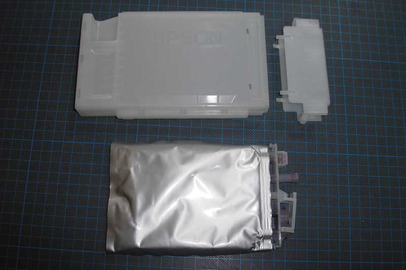

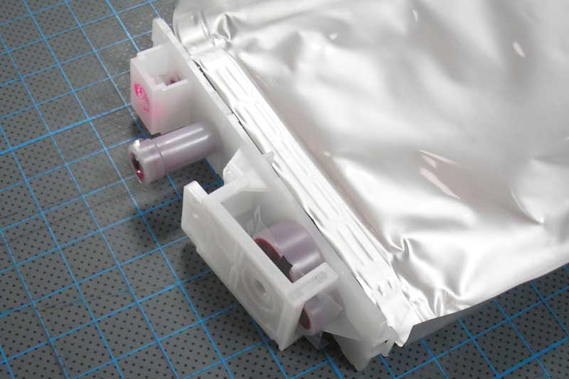

| Сообщение #20 Отправлено 26 ноября 2013 - 14:29
Устройство оригинальных картриджей, наверняка кому то будет интересно.
Герметичный мешок, одно отверстие запаяно(через которое явно в него закачали чернила) второе с внутренним клапаном для забора чернил из картриджа. И датчик физического наличия чернил в картридже, представляет из себя прозрачную мембрану, в которую упирается качелька, вероятно по задумке авторов, когда плоттер высосет из картриджа всю жидкость, она провалиться и работа плоттера будет остановлена до замены картриджа.
