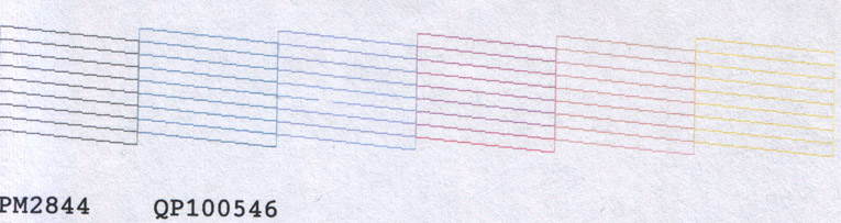

|    Сообщение #81 Отправлено 10 марта 2006 - 10:54   Denys
Тест дюз после усиленной прочистки и получасовогопростоя.
Циан-не циан, а конкретно-синий, лайт мажента-ближе к оранжевому.
А чо так? А?
  • Прикрепленное изображение: post-2-1141980894.jpg

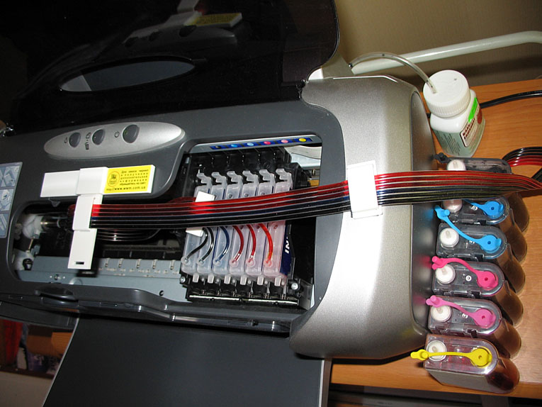

|    Сообщение #82 Отправлено 10 марта 2006 - 10:57   Denys
Зато сейчас всё ОК.
А вся система выглядит так:
  • Прикрепленное изображение: post-2-1141981044.jpg
|    Сообщение #83 Отправлено 10 марта 2006 - 11:23   Episode
Вот и славненько, что все работает :unsure:
Смешение цветов у тебя наблюдалось потому, что доноры ввиду неправильной заправки - переливали, как следствие на поверхности ПГ присутствовали капли чернил, которые смешивались по мере своего роста. Это являлось еще и причиной полосатости.
Я рад, что ты разобрался.
Могу посоветовать сделать еще несколько несложных манипуляций - но не обязательно, если и так работает :unsure:
Но все-же.
1. Крепление шлейфа на корпусе переместить немного влево, аккурат - между кнопками замены картриджа и подачи бумаги.
2. Крепление шлейфа на картридже переместить немного вправо - на второй картридж, или даже между вторым и третьим.
3. Крепление шлейфа на выходе из принтера переместить немного влево, так, что-бы закрывающаяся крышка не лежала на капиллярах, а лежала на пластиковом креплении.
4. Отведи каретку максимум влево и подтяни шлейф так, что-бы он в этом положении слева подымался почти вертикально.
Зачем это все?
Вычеслено экспериментальным путем. Оптимальное движение шлейфа, меньше ударов об корпус, меньше рабочий отрезок шлейфа, меньше вероятности, что он упреться в левую стенку принтера и замигает лампочками :angry:
