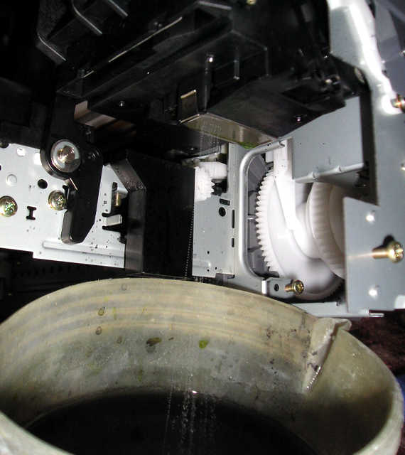

Посмотрите на интересную фотографию. Здесь я промывал свой принтер при помощи шприцов с натянутой (на шприц) резинкой от капельницы для того, чтобы он (принтер) перестал полосить. Обратил внимание, что та дюза, которая "уходила в сторону" на тесте - вела себя подобным же образом до тех пор, пока не замочил голову на 3 мм в жидкости и не поставил также на штуцеры шприцы с промывкой. Потом, через сутки всё снял, одел шприц с промывкой (и воздухом - для дампфирования) и... Давил еле-еле. Жидкость с головки закапала, а когда надавил ещё больше на шприц, то жидкость маленькими струйками стала выстреливаться из дюз. Струйки настолько маленькие, что даже отскакивают от поверхности жидкости в виде маленьких капелек. Примечательно.
  • Прикрепленное изображение: post-2-1149077925.jpg
|    Сообщение #118 Отправлено 31 мая 2006 - 15:13   ЮХа
Хорошая фотография. Именно так оно и есть.
Только сильно не давите.
Больно будет. :)
|    Сообщение #119 Отправлено 31 мая 2006 - 16:21   Card-Master
Да, вот случай из разряда "первый раз всегда больно".
Принесли принтер 4-хцветный на пигменте, который, по их словам, целый год не печатал. Ну, думаю, капут ему давно уже настал... Не смотря на это, решил, что он будет моим подопытным кроликом. Дабы его не жалко. Пооткисал он сутки. Потом вставил шприц. Давлю - и нифига никакого эффекту нэт. Где-то тут ф форуме прочитал, что один чел настолько сильно надавил, что у него какая-то там пластина отклеилась. Но нам-то жалеть нечего... А ничего толком не видно, и свою харю я подвинул поближе. Как надавлю! Действительно, сила была не меньше, чем 1 кг веса на шприц 20 мл. Принтер не выдержал, и как плюнет! В это мгновение, видимо, сработал условный рефлекс и в глаза ничего только из-за этого не попало (или почти ничего) не попало. С закрытыми глазами быстрей под кран!
Но ничего. Горьким опытом научился, однако. Теперь смотрю на ПГ в такие моменты как бы сбоку. А ведь можно было и зрение подпортить себе! Осторожней со всякими "Мускулами", "WWM-жидкостями" и чернилами!
|    Сообщение #120 Отправлено 31 мая 2006 - 18:41   ЮХа
Как недавний пациент глазной поликлиники подтверждаю опасность попадания в глаза инородных жидкостей.
Но вернёмся к нашим баранам. Аккуратная промывка под давлением, скорее всего не приведёт к фатальным последствиям, типа "выдавливания дюз" :)
Самое главное не пустить воду и промывочную жидкость по шлейфу к пъезоизлучателям. У эпсона это очень уязвимое место. Снимки этого "места" на форуме есть.
