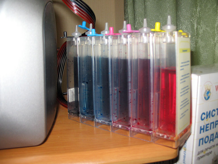

To Episode. [QUOTE]ДОНОРЫ ЗАПРАВЛЕНЫ НЕ ПРАВИЛЬНО! В МАЛОМ ОТСЕКЕ ЧЕРНИЛ НЕ ДОЛЖНО БЫТЬ!!! ЭТО ГЛАВНЫЙ КОСЯК!!! И 90% ПРОБЛЕМ!!!
АААААА!!!!! Почемуууу этот пост появился только сейчас????? Покажите хоть одну инструкцию к СНПЧ, где написано, что в малых камерах НЕ ДОЛЖНО быть чернил.
Ну, это эмоции, а теперь по существу.
Имею СНПЧ от WWM, юзаю около 2 месяцев с переменным успехом (то всё нормально, то небольшие траблы с завоздушиванием дюз).
Но с самого начала не мог корректно настроить цветопередачу. Если точнее - насыщенность получаемых пикчерзов. Фотки получались светлее, чем на мониторе и менее сочные чтоли. Причем манипуляции с ползунками "яркость", "контраст", "насыщенность" в настройках драйвера ни к чему не приводили(уже не знал что и думать). Это при том, что всё остальное в норме: ни полос, ни щетины на переходах, детализация отличная и т.д.
И вот, вчера, я узнаю, что у меня тоже[QUOTE]ДОНОРЫ ЗАПРАВЛЕНЫ НЕ ПРАВИЛЬНО.
Мои действия:
1.С помощью нехитрых манипуляций с капельницей удаляю воздух из малых камер доноров.
2. Печатаю тест - все цвета-ок , LC-нету ваще.
3. Усиленная прочистка ПГ+40 мин. простой - все-ок, LC-75%.
4. Обычная прочистка +30 мин простой- всё ок, но цвета на тесте-не такие как обычно(какие-то грязные, такое ощущение, что чернила подмешиваются друг к другу)- а такое может быть?
5. Печать фотки А4 на обычной бумаге.
6. тест-всё ок , и цвета нормальные.
7.печать фотки на фотобумаге и О, ЧУДО! -- что вижу на мониторе, то и получаю на бумаге.
Неужели и так бывает? И всё дело было в неправильной заправке доноров?
Большое спасибо ВСЕМ форумчанам и EPISODE -персонально.
Попробую выложить фотки.
