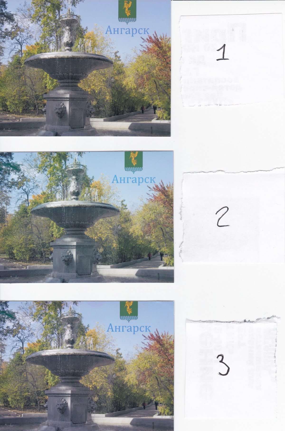

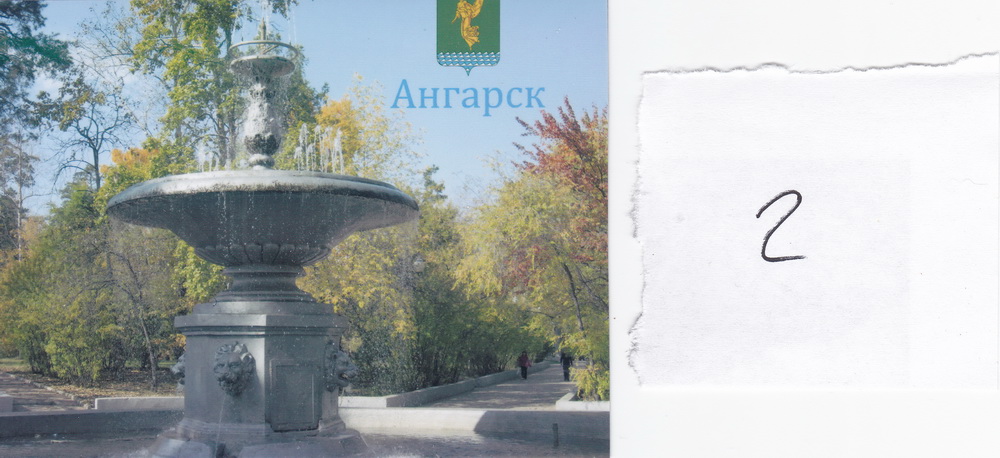

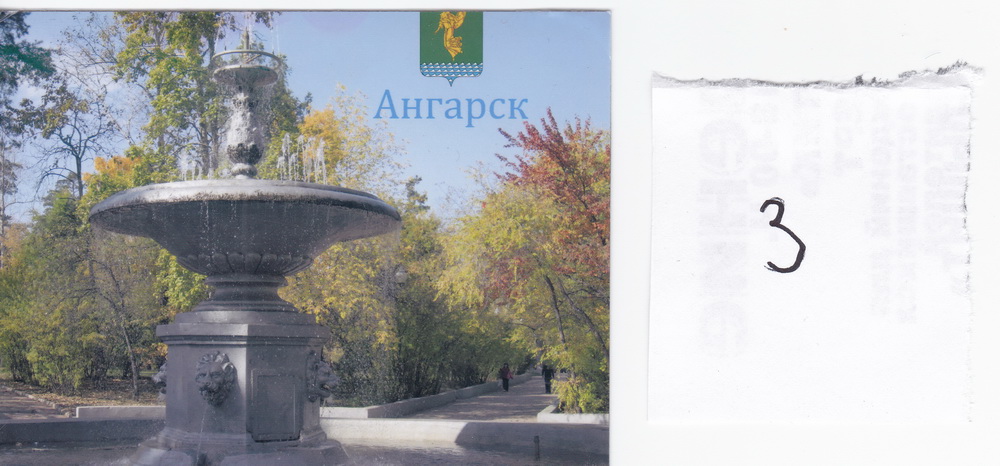

Итак, фотомагниты
Прикрепленное изображение: Магниты_WWM Glossy_magn_L800_E800_29-11-2014_small.jpg
Напомню, печать производил чернилами E80 + L800 Black на магнитной глянцевой магнитной бумаге WWM.
Заламинированы плёнкой 80 мкм, время стабилизации - 10 дней. Экспонирование производилось с 28 октября по 29 ноября.
№1 лежал сначала в столе, а потом на полочке в конверте в стопке документов, №2 висел на окне, а №3 висел на холодильнике.
История
http://reseters.ru/...57
http://reseters.ru/...40
http://reseters.ru/...72
Ну что можно сказать. Деградация-таки вполне произошла. Если оценивать визуально, то в принципе, состояние цвета магнитов приемлемое.
Хотя, то что фонтан начал отдавать зеленью на том образце, что висел на окне вполне очевидно.
Прикрепленное изображение: Магниты_WWM Glossy_magn_L800_E800_29-11-2014_2.jpg
Но положительная сторона заключается в том, что магнит висевший на холодильнике не настолько деградировал
Прикрепленное изображение: Магниты_WWM Glossy_magn_L800_E800_29-11-2014_3.jpg
В общем, на четвёрочку для недорогих водорастворимых чернил.
Не забываем и о бумаге. Более оптимальным вариантом будет - печатать на EPSON PG и подкладывать магнитный винил.
В таком случае, чернила E80 вряд ли бы подкачали.

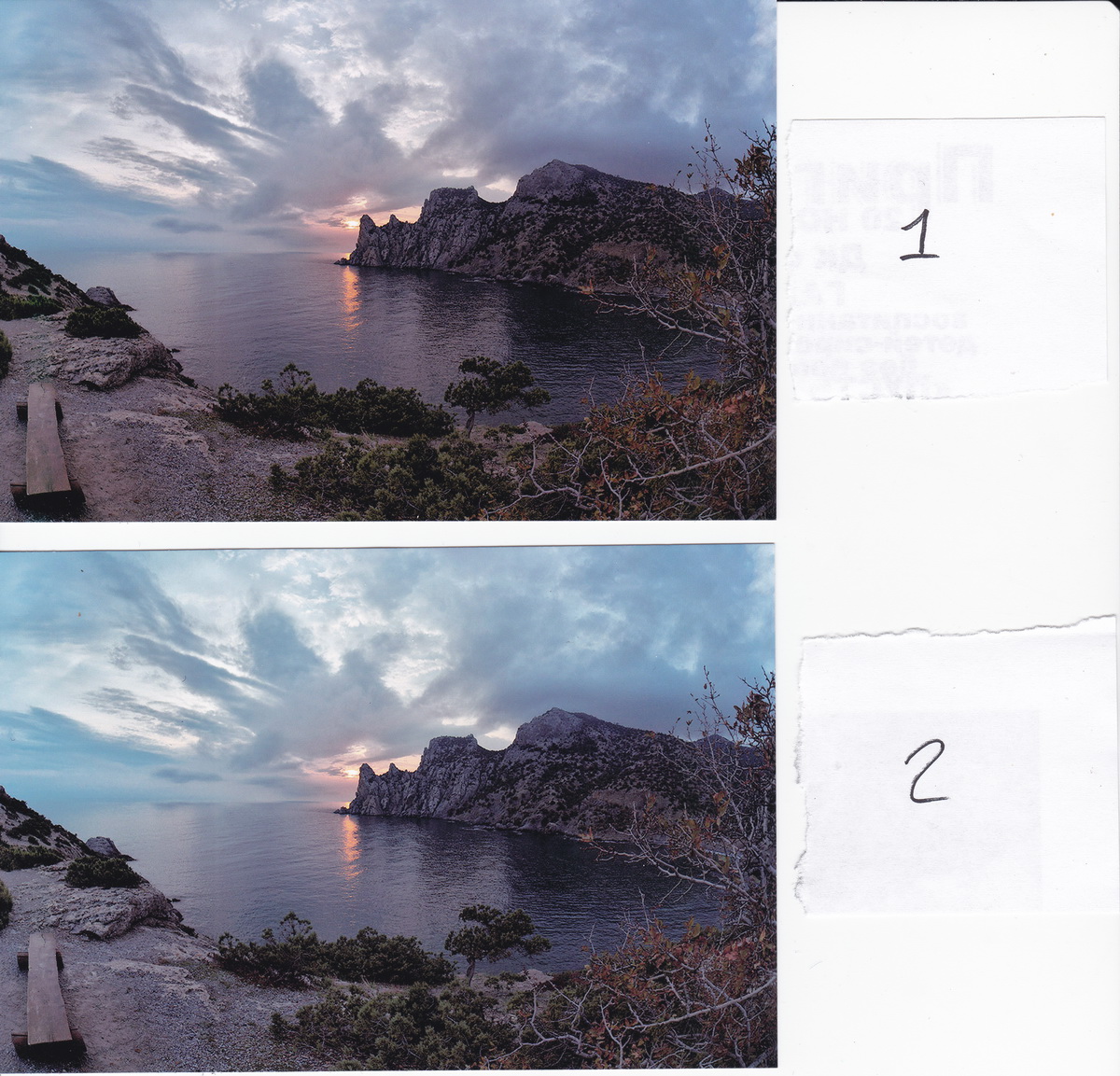

Если говорить о других образцах, то самое интенсивное выцветание произошло, конечно же, на бумаге Black Diamond Glossy 230 гр.
Прикрепленное изображение: L800+E80_BD_Glossy230_more__29-11-2014_small.jpg
Нет посторонних цветов, но картинка весьма поблёкла. Считаю что это целиком и полностью заслуга этой бумаги, которая содержит много отбелки.
Остальные образцы сохранились очень даже неплохо и визуально не режут глаз по сравнению с контрольным образцами. Ну чуть посветлели...
В альбоме или в рамке думаю за такой период не было бы визуальных различий.

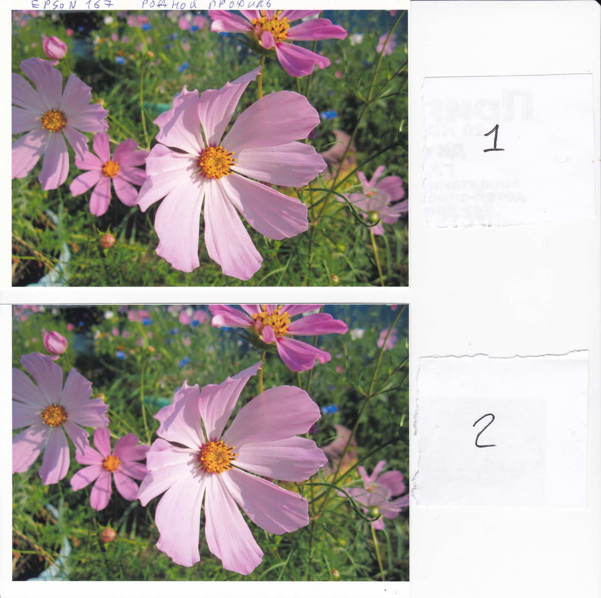

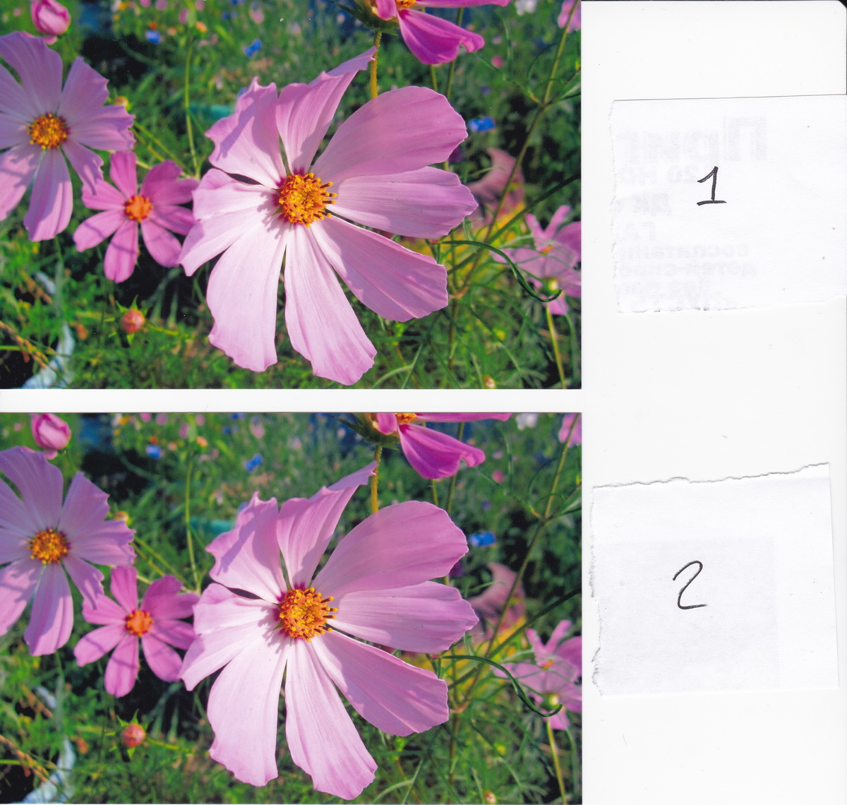

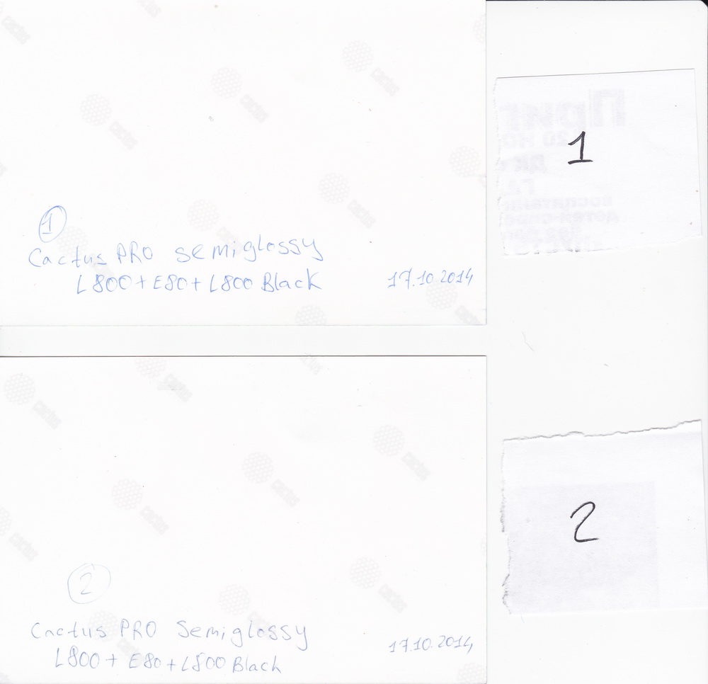

Cactus SemyGlossy 260 гр. + E80 + L800 Black (отпечатано 17 октября, экспонировано 9 ноября, для BD320, кстати, аналогично)
Прикрепленное изображение: L800+E80_Cactus_SemyGlossy260_cvetok_29-11-2014_small.jpg

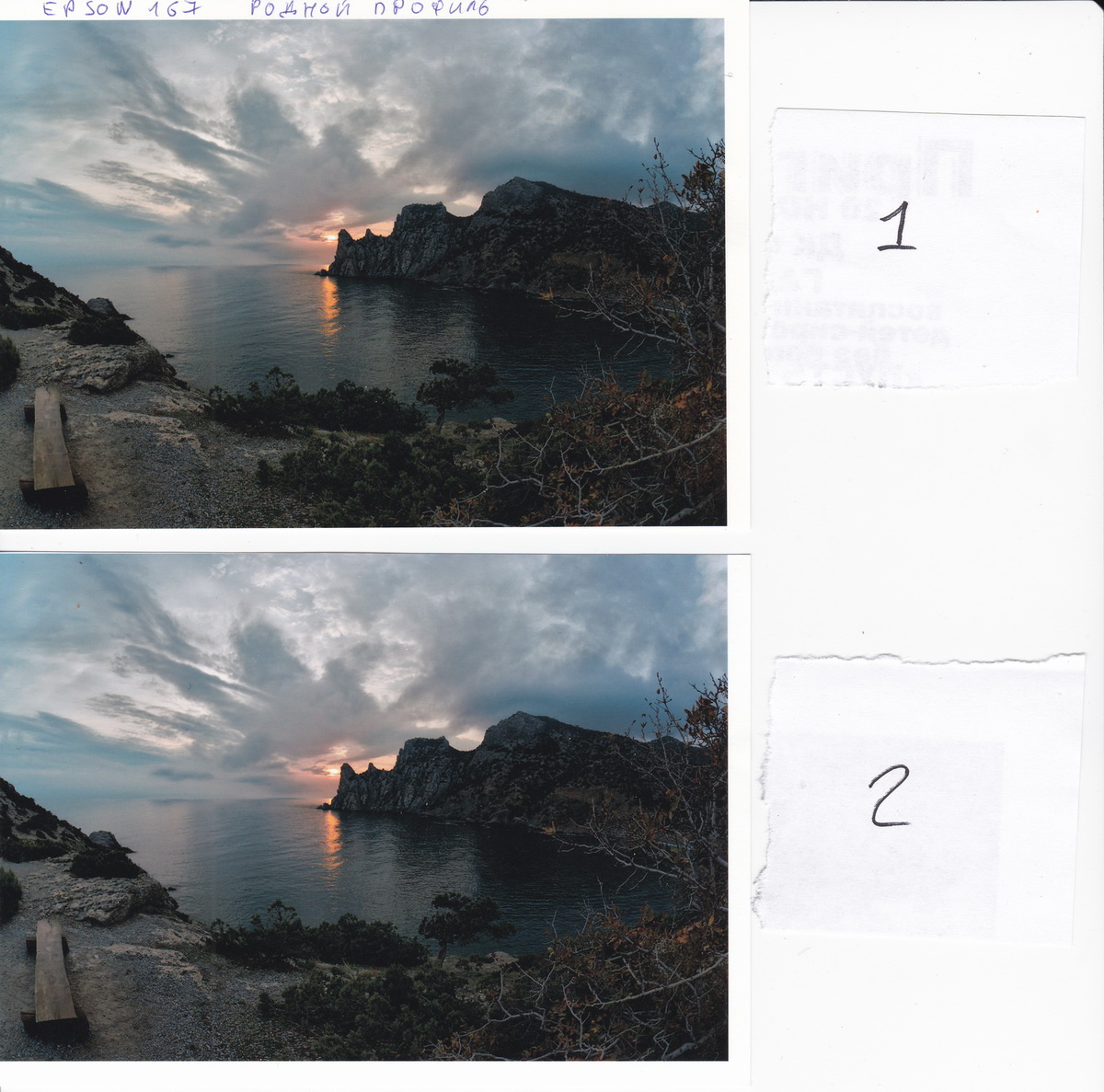

А вот оригинальными чернилами по оригинальной бумаге EPSON Matte 167 19 октября. Экспонировано также 9 ноября.
Прикрепленное изображение: L800+orig_EPSON_Matte_167_cvetok_29-11-2014_small.jpg Прикрепленное изображение: L800+orig_EPSON_Matte_167_more_29-11-2014_small.jpg
Все фотки печатались в режиме "наилучшее фото". Все образцы были сняты с окна 29 ноября.
В принципе, можно отметить, что E80 на бумаге Cactus Semyglossy и оригиналы на EPSON Matte 167 за 20 дней выцвели примерно одинаково, ну может оригиналы чуть меньше.

Кстати, забавно, что на Кактусе выцвела даже ручка с обратной стороны бумаги :rolleyes:
Прикрепленное изображение: image_0037_small.jpg
Выцветает всё, что не возьми.
|    Сообщение #757 Отправлено 04 декабря 2014 - 05:40   MaK7
Смонтировал два фонтана - 1 и 2
Магента с фото на окне куда делась?
|    Сообщение #758 Отправлено 04 декабря 2014 - 08:21   WWM
Вам неоднократно говорили, что магнитная бумага эта в плане светостойкости - худшее, что можно придумать. На ней все выцветает раньше, чем на простой матовой.
Для сравнения в параллель оригинал на ней не ставили?
И что за ламинат такой, который ничего не защищает? Т.е. не выполняет своих функций. Или это ламинат для защиты от царапин, а не от выцветания?
