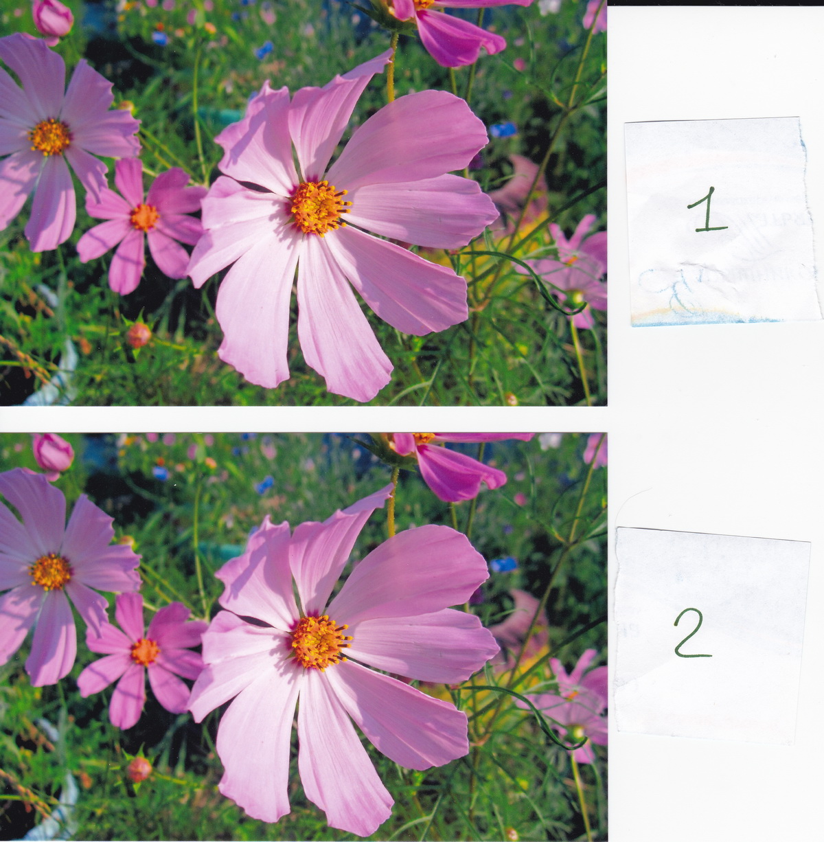

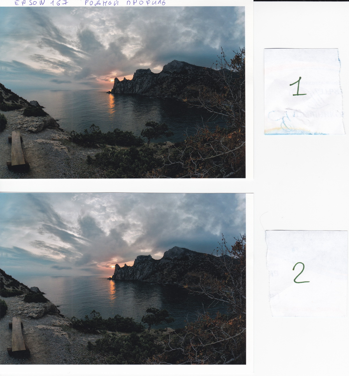

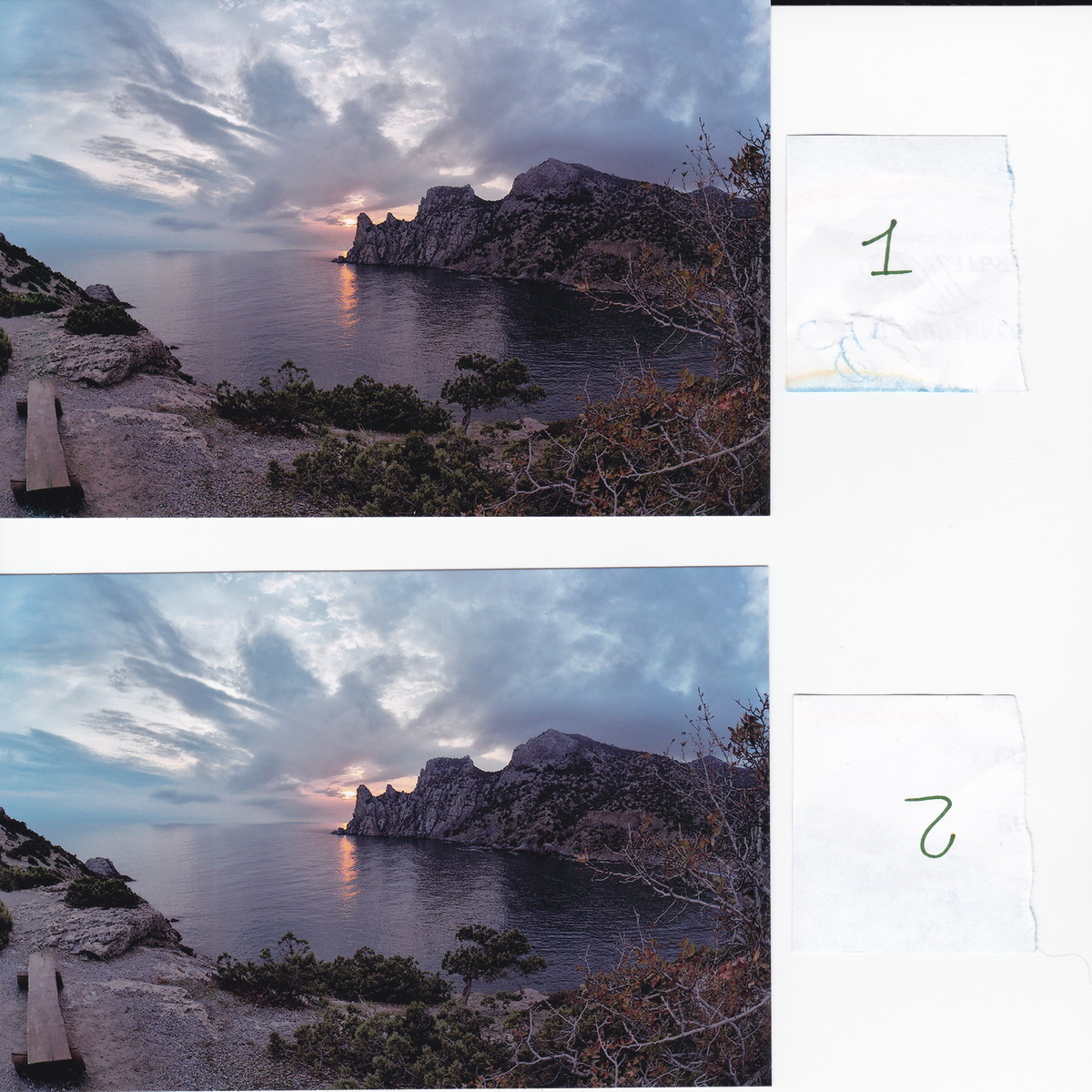

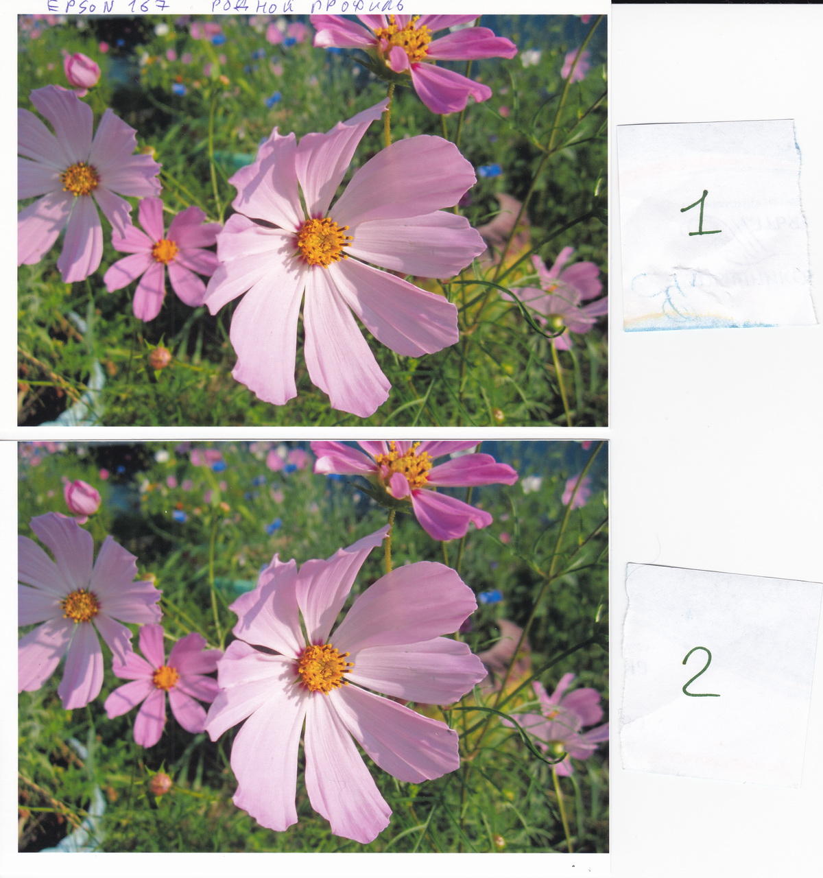

Теперь немножко по некоторым другим экпонируемым образцам.
Отмечу, что все образцы под номером 2 вывешивались на то самое окно.
Образцы полученные 17 октября на принтере L800 с чернилами WWM E80+L800 Black
Были экспонированы только 9 ноября.
Те же образцы на сканах, сделанных 25 октября.
Cactus PRO semyglossy 10x15 260 гр.
В реале изменений почти не вижу. Может из-за покрытия... А может удачное сочетание чернил и бумаги. Пока предварительно могу сделать такой вывод. Всё-таки, это премиум микропористая, а не фигня какая-нибудь. Мне понравилось то, что я увидел.
Бумага Black Diamond Glossy 230 гр.
BD выгорает достаточно активно, как я и ожидал.
А вот образцы полученные 19 октября, отпечатанные на другом принтере оригинальными чернилами на бумаге EPSON Heavyweight Matte 167 гр.
Пожалуй это чуть слабовато для оригинальных чернил. Но тут несомненно сыграла роль бумага. Она ещё начинает как-то потихоньку сгибаться при нахождении на солнце...
В реале выцветание цветка достаточно бросается в глаза при сравнении двух отпечатков. На море и горах особо ничего не вижу, хотя сканер показывает.
В общем, буду экспонировать дальше и надеюсь, что у меня в скором времени дойдут руки до многих других готовых образцов...
В целом, всё равно, прослеживается тенденция к тому, что "оригиналы Win!"
| Сообщение #729 Отправлено 17 ноября 2014 - 09:03
А кто из них кто? Где оригинал, а где Е80? И по сравнению с чем видите win? Е80 на бумаге Даймонд по сравнению с оригиналом на матовой 167? Нельзя так сравнивать.
1 и 2 - это что?
Было бы хорошо, если бы Вы приводили изображения рядом в таком порядке:
оригинал до и оригинал после, Е80 до и Е80 после на той же бумаге.
Хотя... У Вас и исходные картинки различались, помнится. Что-то там не печатало как надо. С чем сравнивать тогда - не понятно.
| Сообщение #730 Отправлено 17 ноября 2014 - 09:48
WWM, все пояснения даны в тексте.
1 - контрольный, 2 - экспониуемый.
Отпечатки были одинаковы. Если есть разница, то есть и предыдущие сканы на которые я дал ссылки.))
Пока просто смотрим, как ведут себя чернила Е80 на разных бумагах и L800 на самой плохой оригинальной бумаге.
Выводы делать рано.
