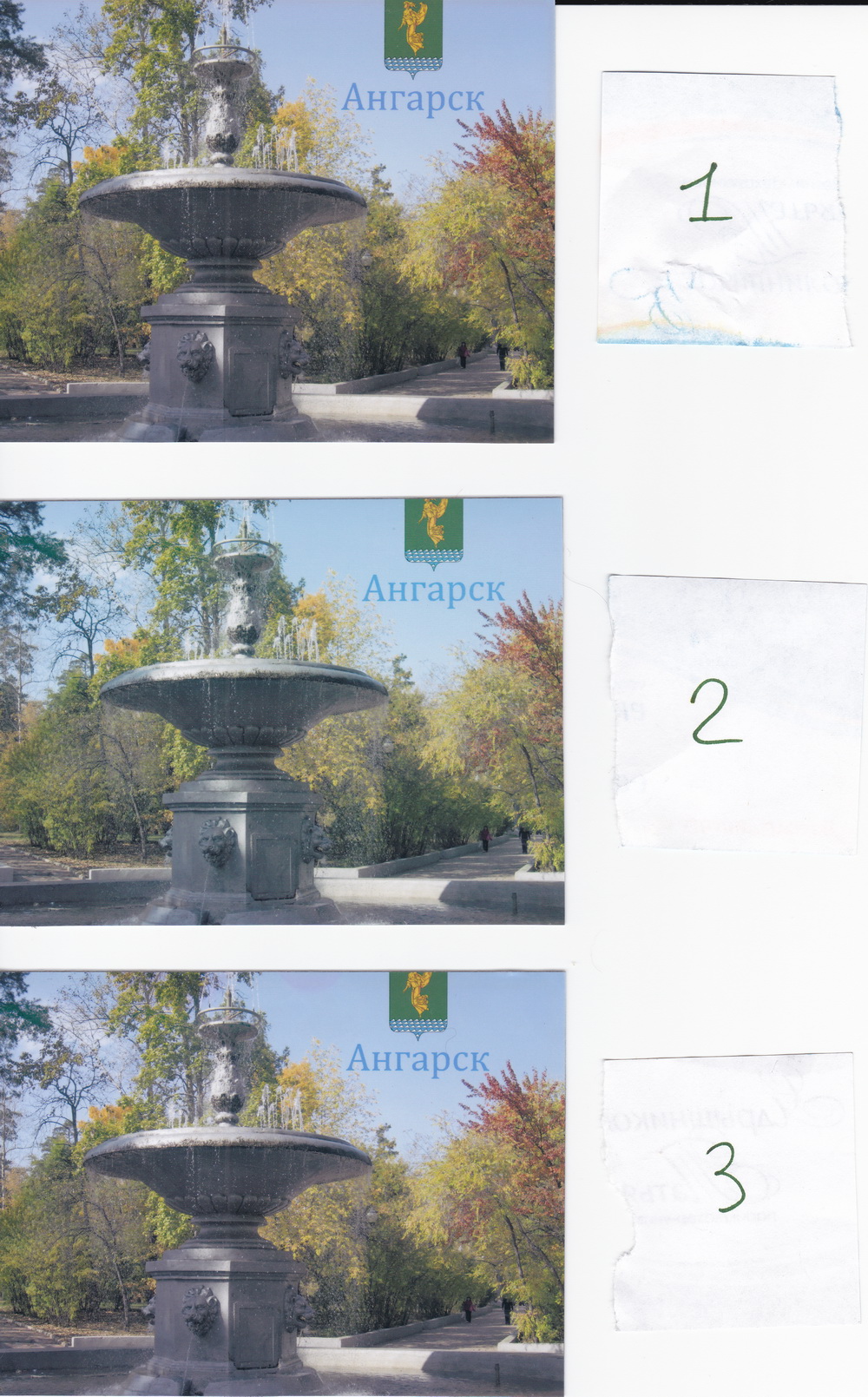

Итак, новые предварительные результаты по экспонированию.
Сначала фотомагниты.
Вновь напомню, что они были отпечатаны 18 октября чернилами WWM E80 + L800 Black на глянцевой магнитной бумаге WWM.
Ламинирование производилось днём 28 октября при температуре 100-110 градусов плёнкой Fellowes 80 мкм, вечером того же дня началось экспонирование.
Образец №1 стал контрольным. Всё это время лежал в столе. Доставал только сравнить вовремя промежуточных результатов.
Образец №2 висел на окне (классическое двойное стекло и всё такое), солнечная сторона.
Образец №3 висел на холодильнике не на солнечной стороне. Но солнце на холодильник частенько падало.
Состояние образов 28 октября и другая информация
http://reseters.ru/...57
Состояние образцов 9 ноября и другая информация
http://reseters.ru/...40
Итак, прошло немного-немало, а 19 дней с начала эксперимента, магнитам на стабилизацию перед этим было отведено ещё 10 дней.
Стабилизация проходила в ящике стола. Кислорода минимум, влажность не высокая. Температура 27-30 градусов.
Скачать оригинал
Впечатления от увиденного в реале. В принципе, смотреть не страшно. Хотя, у того магнита, что висел на окне, фонтан уже явно отдаёт зеленью.
Достав эталон, заметил уже большую разницу, естественно...

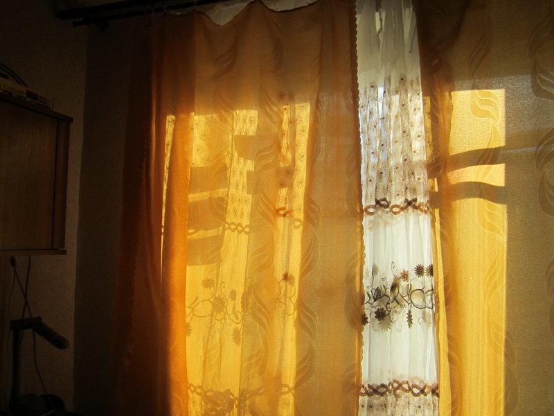

Забегая вперёд, также покажу окно, на котором проводилось экспонирование различных образов
Такое вот солнце шпарит почти каждый день без выходных.
Ну, пару пасмурных дней тоже было... В последнее время солнце садится рано. В 5 вечера уже начинается закат, а в 6 - темно.
