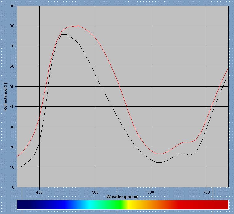

Пример. L800, чернила Е80, бумага WWM Glossy 200. Выцветание фотоголубой плашки.
Куда сдвигается спектр отражения? Правильно, в область зеленых тонов.
Фотография зеленеет.
  • Прикрепленное изображение: L800. E80 fading on WWM Glossy 200. photoCYAN.jpg
|    Сообщение #584 Отправлено 28 октября 2014 - 12:52   Dimka66
Нет, давайте без "фотоголубого". Он в реальности состоит из разных чистых цветов, в том числе из некоторого количества пурпура. Который выцветая (светлея) и может вызывать позеленение фотоголубого.
Так что лучше повторить тест с чистыми цветами. Чтобы уже понять, толи это пурпур светлеет, толи голубой начинает зеленить при "распаде молекул".
