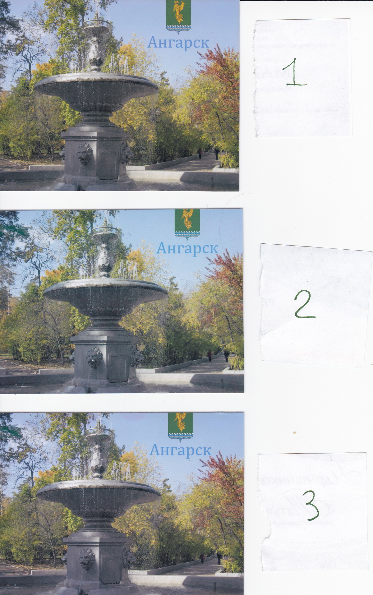

|    Сообщение #640 Отправлено 09 ноября 2014 - 12:30   localhost
Итак, у меня готов промежуточный результат по фотомагнитам, которые были отпечатаны 18 октября, затем заламинированы, нарезаны и экспонированы 28 октября (Подробнее).
Образец №1 лежал всё это время в столе, образец №2 висел на окне, образец №3 висел на холодильнике.
Что же изменилось?
Прикрепленное изображение: image_0025_small.jpg
Скачать оригинал
(Извиняюсь за такую ссылочку, но половина файлообменников не работают почему-то)
Честно говоря, результат немного шокирует. Маджента медленно, но умирает. (По крайней мере, на магнитах с экспонирования стало меньше красных и розовых тонов). И это несмотря на ламинацию.
По-моему, даже жёлтый отреагировал.
