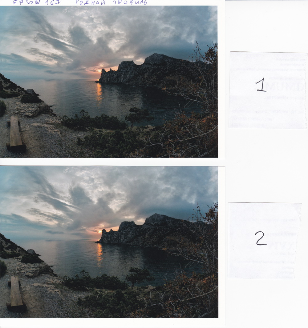

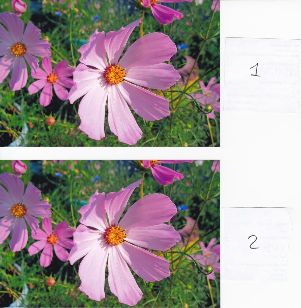

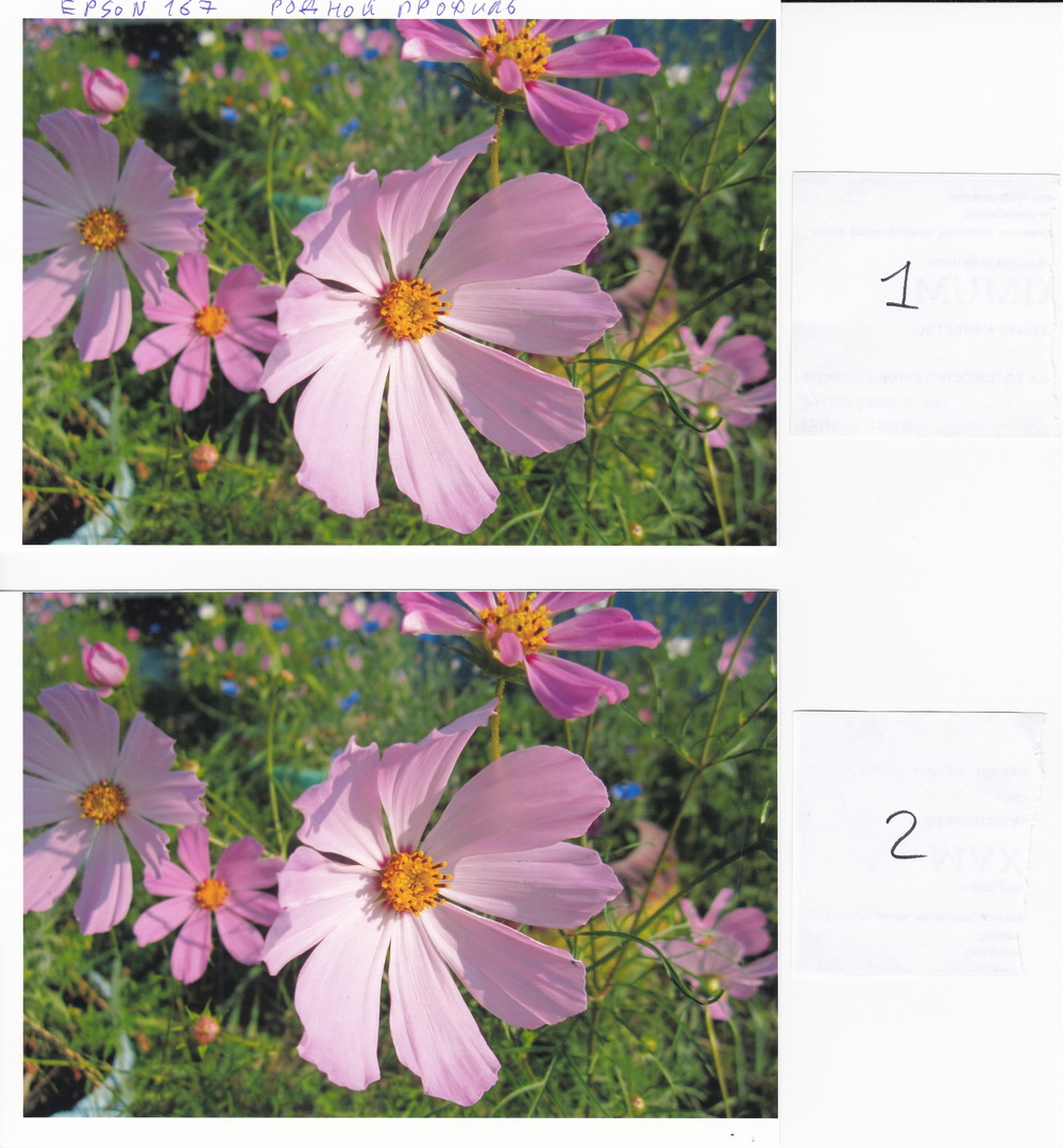

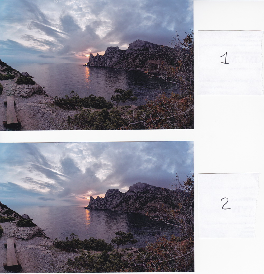

Честно говоря, результат немного шокирует. Маджента медленно, но умирает.
Не верьте глазам своим. Представители WWM сказали - не выцветает Magenta, значит не выцветает.
Это у Вас черный выцвел. Который оригинал. И чуток Cyan. Он как мы все помним "зеленеет".
| Сообщение #643 Отправлено 09 ноября 2014 - 12:46
Но две недели это очень мало для светостойких чернил на заламинированной бумаге!
Думал, разницы между образцами не будет...
Может просто бумага неудачная... Пока делать выводы рано. Сегодня подвергнется экспонированию ещё ряд образцов. Отпишусь
| Сообщение #644 Отправлено 09 ноября 2014 - 12:57
А WWM'ы и не говорят, что эти чернила стойкие. Они лишь заявляют, что чернила эти превосходят оригинал L800 (который как мы отлично знаем тоже не являются светостойким).
Думал, разницы меэжу образцами не будет...
А вообще, по сканам целых фотографий все видно не ахти как. Я просил полоски. Где они?
Я просил не вешать фото на окно целиком, а вешать либо часть (после чего их состыковать, и если чернила горят - на скане будет сразу видно, что такая-то часть висела на солнце), либо и вовсе - закрывать ширмой половину фото, а вторую засвечивать.
Может просто бумага не удачная... Пока делать выводы рано. Сегодня подвергнется экспонированию ещё ряд образцов. Отпишусь
Все может быть. Может быть и рано.
Подождем...
По-быстрому смонтировал фото 1 и 2
Стык по середине надписи "Ангарск".
Так IMHO виднее...

Чисто визуально я не увидел особой разницы. Но вот на сканах чётко прослеживается, что магниты быстро теряют цвет.
Уж очень по-быстрому...
Полоски будут. И не только они.
Это лишь вопрос времени. Очень много образцов уже готовы, просто некуда вешать.
Но сегодня экспонирую несколько.
У нас с вами разное восприятие. Мне интереснее смотреть как изображение меняется целиком (глобалист я
Так и продолжу экспонировать. Но специально для вас сделаю монтаж некоторых экспонируемых образцов с контрольными. Почему бы и нет?
И я бы на вашем месте не был столь скептичен. Быть может WWMовцы не виноваты. Разный климат, разные окна... Не исключено, что в киевской области чернила действительно ведут себя по-другому. Для этого мы и проводим тест на геозависимость.
А может просто окна с УФ-фильтрами, а в испытательном центре никого не поставили в известность.
Хотя, в любом случае, это тоже результат. Никто на открытом воздухе и солнце хранить фотки не будет. А пластиковые окна с УФ-фильтрами сейчас у многих уже. Наверное, сложнее найти классические окна.
У нас тут на районе есть дома, которым от силы лет 10-12. Так и там уже все двери и окна, что были открывают и ставят евруху очень активно. Я как-то этого не понимаю. Потому что экологичность современных стройматериалов, дверей и окон под очень большим вопросом... Но это уже другая история.

| Сообщение #649 Отправлено 09 ноября 2014 - 14:34
Да не надо уже... Спасибо. Сам сделал. :)
Может да, слишком уж быстро, но с другой стороны мне нужна не точность, а чтобы был виден стык по синему небу. Он есть. Его видно. А какого цвета не хватает там, где лист засвечивался пусть каждый сам решает.
Конечно возможно. И если бы сотрудники WWM вместо доказательств, что де мы тут все белены объелись, и не видим фундаментальной истины: Magenta не горит! писали бы что-то помягче, то и вопроса бы не стояло.
Но когда в реальных квартирах наблюдается нечто совершенно обратное тому, что утверждается, мне оно несколько не нравится...

Итак, экспонирование магнитов продолжаемс. Посмотрим, что будет ещё через две недели.
Тем временем, готовы к экспонированию ещё образцы.
Вот это отпечатал я на своём полуубитом чернилами E80 с оригинальным чёрным 17 октября
Бумага Cactus PRO Semyglossy 260 гр.
Бумага Black Diamond Glossy 230 гр.
Можете, кстати, сравнить, как изменились эти образцы с момента последнего сканирования тем же сканером.
А вот это напечатал Dimka66 на другом принтере оригинальными чернилами 19 октября (в тот же день были высланы по почте)
Всё на бумаге EPSON Heavyweight Matte 167
Может и не сосем справедливо, что бумаги разные, но иначе тут никак.
Да и, как мне кажется, "весовая категория" примерно одна и та же... Китайские бумаги со светостойкими альтернативными чернилами и средненькая оригинальная бумага с оригинальными чернилами.
Позже будут ещё полоски на одинаковых бумагах. На днях придумаю куда присобачить...
Ну а пока будем смотреть на оригинальных отпечатках))
Все образцы под номером 2 отправляются на окно.

| Сообщение #653 Отправлено 09 ноября 2014 - 16:51
Полоски где?
Сейчас к вам придут, и скажут, что Ваши отпечатки нельзя сравнивать с Димкиными, потому как на вашем принтере бошка прострелена. И в общем-то не сказать, что будут совсем неправы.
А вот полоски сравнивать можно, потому как засвечивать можно то место на них, где нет мазни чужим цветом.
Это не "не совсем справедливо". Это вообще ни и о чем.

MaK7, как я уже сказал. Полоски тоже будут. Вроде как листов 6 A4 есть у меня. Думаю, где разместитить... Или может сначала экспонировать эти, а потом полоски...
Если вы подразумеваете примесь циана, то она минимальна. Перед печатью я всегда хорошенько его выгоняю.
Вы и сами можете увидеть, что примесь циана как-то не особо чувствуется. А разница в цвете характерна только для применением разных бумаг и разных оригинальных профилей к ним.
И, кстати, все фото сделаны в RPM-режиме.
Есть у меня ещё один козырь - Димкины отпечатки на EPSON PG. На такой бумаге вробы и неинтересно... Но с другой стороны, я уже могу отпечатать полным комплектом E80 с профилем и на той же бумаге. Но это чуть позже.
У меня настолько широкий круг задач, что эксперименты для меня - 10е дело. Хотя, всё же, тоже интересно.

Может вы и правы. Всё-таки, EPSON PG - гарантированное качество покрытия. Только жарить её быть может придётся долго...
Кстати, очень примечательно...
Одни и те же фото 25 октября и 9 ноября
(один и тот же сканер с одними и теми же настройками)
25 октября
http://reseters.ru/...attach_id=27714
9 ноября
http://reseters.ru/...attach_id=27895
Толи уже началась деградация... Толи закончилась стабилизация.
