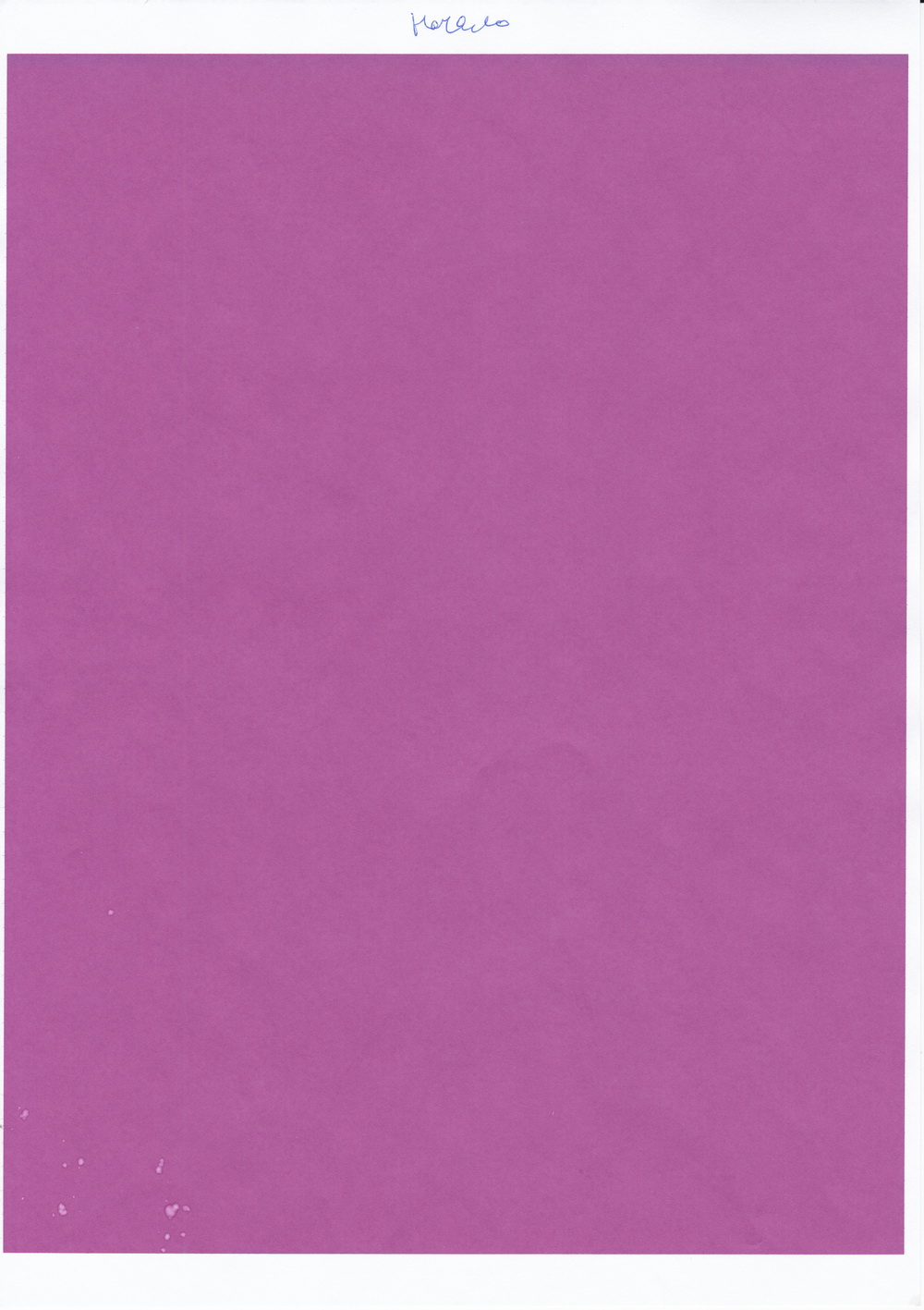

А меня поразила сегодняшняя заливка
(белые пятнышки - мой косяк)
Как такое возможно? За сутки простоя хоть немножко должно было затечь в канал...
Может наоборот жара и разряженный воздух мешают перетекать чернилам из канала в канал?

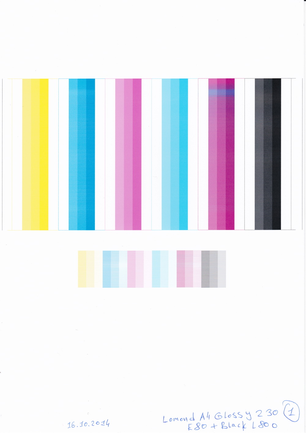

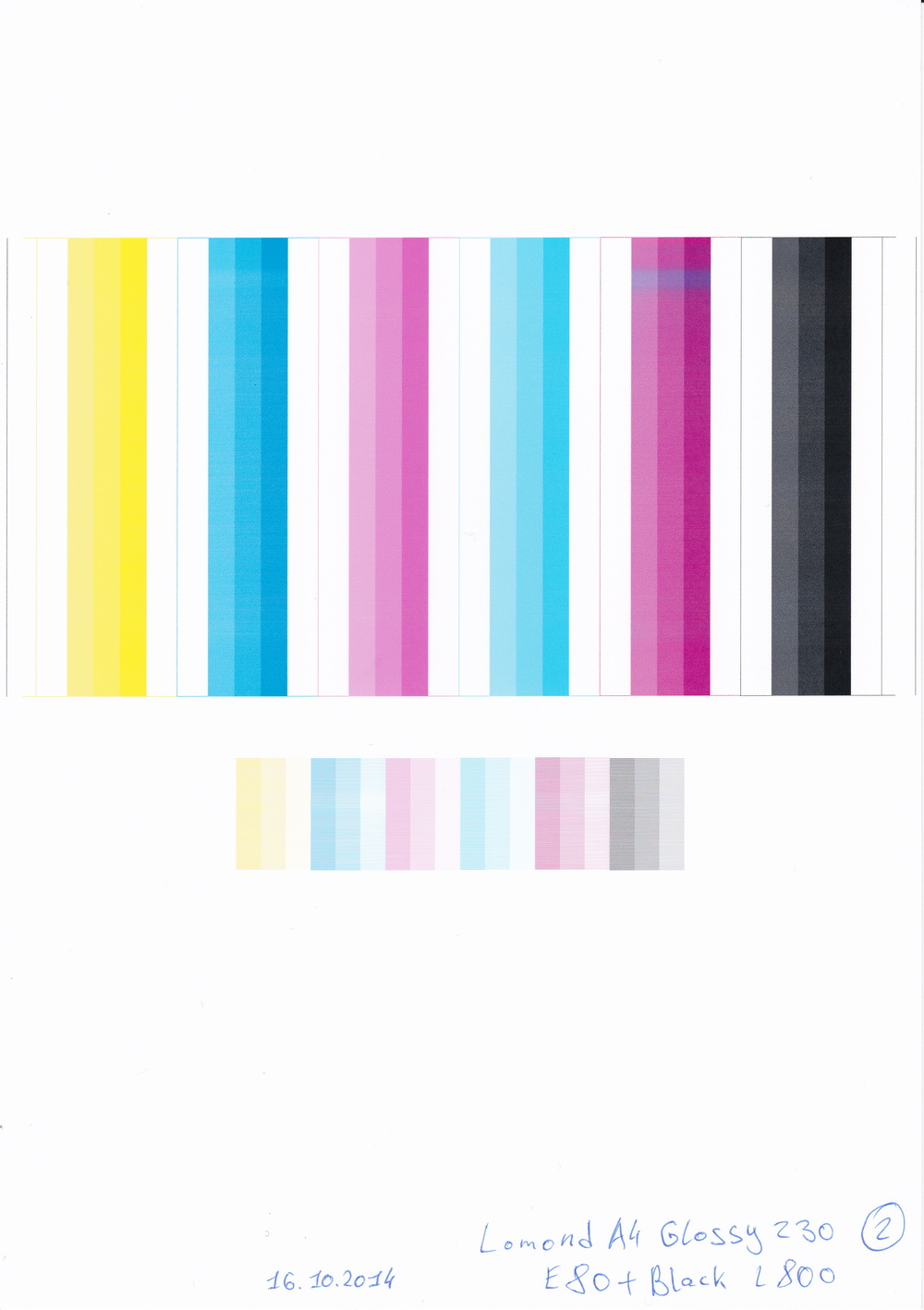

Итак, собираюсь начать экспонирование имеющихся у меня образцов.
Все образцы отпечатаны в двух экземплярах и пронумерованы.
№1 будет экспонирован, №2 будет продолжать лежать в столе.
Образцы на бумаге Lomond Glossy A4 230 гр.
Отпечатаны 16 октября
Образцы на бумаге Cactus PRO semyglossy 10x15 260 гр.
Отпечатаны 17 октября
Образцы на бумаге Black Diamond Glossy 10x15 230 гр.
Сканер MG2140 600 dpi (фото-режим)

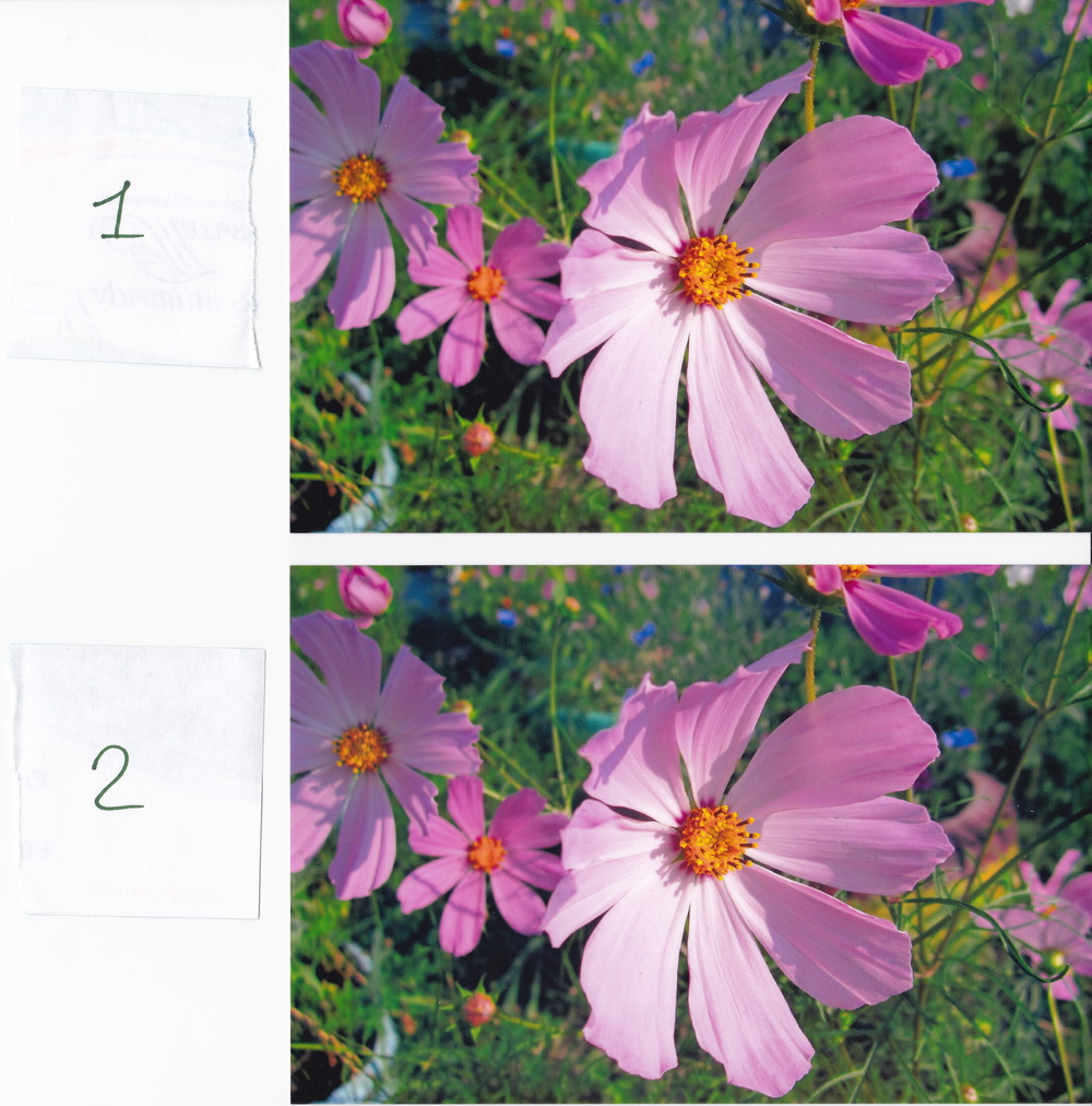

Вопрос к форумчанам. Насколько одинаковы образцы? А то может у меня сканер глючит или монитор...

| Сообщение #544 Отправлено 25 октября 2014 - 15:41
localhost,
Разницы между образцам особой не видно .
Но ! На отпечатке с цветами #2 - задний фон с травой имеет некий " холодный зеленый " , в сравнений с задним фоном отпечатка #1
| Сообщение #545 Отправлено 25 октября 2014 - 15:46
combain, значит у меня не глюки.

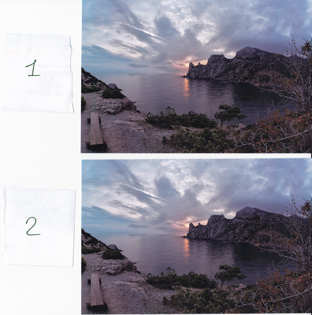

А посмотри на море и горы. Отпечаток ниже чуть светлее и менее чёткий. Как будто уже подвыцвел.
Это что, сканер или результат стабилизации? Печатал всё в одной и тоже время с одними и теме же настройками.
Типа, отпечал две копии, пауза, две копии, пауза...
| Сообщение #546 Отправлено 25 октября 2014 - 15:55
localhost,
Отпечаток с низу чуть синее ( это хорошо заметно на облаках в середине ')
Чернила Е80 ?
Чернила Е80 ?
| Сообщение #547 Отправлено 25 октября 2014 - 16:03
Да, всё на E80 (+L800 Black)

| Сообщение #549 Отправлено 25 октября 2014 - 17:11
MaK7, не всё так просто.)
Тестируем всё-таки светостойкость чернил E80. (Особено мадженты)
Кроме того, к тестированию присоединился Dimka66. Несколько дней назад он сделал такие же отпечатки оригинальными чернилами L800.
И их я тоже буду потом экспонировать. Но у них условия стабилизации будут другие. Они будут гулять по России и стабилизироваться в конверте.
А что касается разницы моих образцов... Ну, может это приколы разгерметизации. Может неоднородность стабилизации. Будем работать с тем, что есть.
Например, вживую на цветке я тоже увидел разницу... Сверху сразу над цветком на первом образце фон зеленее, чем на втором.
Где море и горы разница почти не видна. Хотя, как по мне, первый отпечаток даже светлее и холоднее, хотя на сканах всё наоборот.
Ну и пускай. После недельного экспонирования первых копий и лежания в столе вторых копий я снова их отсканирую тем же сканером и посмотрим, есть ли изменения, что в одних образцах, что в других.
