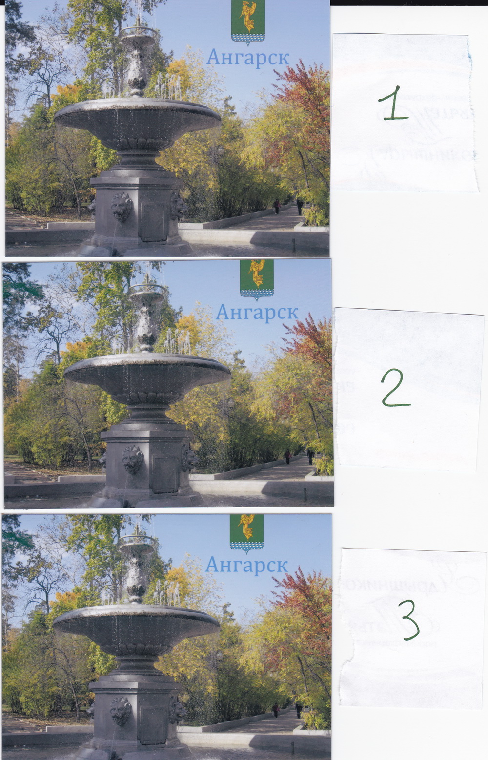

В общем, вот фотомагниты на глянцевой бумаге WWM c магнитной подложкой и заламинированные пакетной плёнкой Fellowes 80 мкм. при температуре 100-110 градусов. Время стабилизации до ламинации - 10 дней (в столе при температуре +28 ... +30).
Напечатаны чернилами WWM E80+L800 Black.
№1 "ушёл" в стол
№2 на окно на солнечной стороне (двойное классическое стекло без фильтрации)
№3 висит на холодильника (сторона не солнечная, но постоянно падает свет туда)
На месяц. И то, может визуально ничего и не видно будет. Но аппаратура покажет, наверное.
А ещё, надо попробовать экспонировать снимки в реальных условиях. Т.е. через несколько часов после печати.
Лабораторные условия - это хорошо. Но если говорить о клиентах, то им фотки надо здесь и сейчас. И никто 5-10 дней их сушить не будет (только если случайно).
№1 "ушёл" в стол
| Сообщение #574 Отправлено 28 октября 2014 - 09:06
Для аппаратуры необходимо иметь участок с однородным покрытием (плашку), которого у Вас нет на снимке. Спектрофотометр - слишком чувствительный прибор, находит разницу в заливке даже на плашке, а тем более найдет на Вашем небе, деревьях и т.д.
Что тогда будем принимать за выцветание?
И картинка подобрана неудачно еще и с точки зрения отсутствия красных тонов, черного. Что смотреть хотите? Только голубой, желтый и их смесь?
| Сообщение #575 Отправлено 28 октября 2014 - 09:21
WWM, ну, мы же можем общее выцветание посмотреть?
Фактически, в рамках сего эксперимента логичнее рассматривать только "плашки" чистыми цветами.
Но фото представляют дополнительные интерес, как наиболее реальные способы применения.
Не знаю, мне вот интересно, насколько E80 светостойки, если применять их при изготовлении фотомагнитов.
Это насущная потребность. Интересно, приемлемо ли вообще хоть какие-то фотомагниты делать с помощью водорастворимых чернил?
В общем, мне здесь интересны все цвета.
