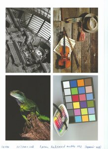

|    Сообщение #475 Отправлено 15 октября 2014 - 19:44   WWM
Просмотр сообщенияaVs сказал:
"идеальный" вариант?
Имелось в виду в плане сохранности, светостойкости.
А Вы о цвете?
Есть сомнения?
На шестицветке нет под рукой образцов. Но на 4-х цветке супер (свежие тесты). Чернила плоттера
SC T3000.
Ну вот, например, чем плохо?

|    Сообщение #476 Отправлено 15 октября 2014 - 19:58   aVs
А чем хорошо?
Как то уже задавал вопрос - Вы вообще понимаете что демонстрируете т.о.? По тому, что подобные "демонстрашки" валят кучей - не понимаете... Ну ладно "студенты" разглядывают с открытым ротом :shok: , Вам то пора уже понимать...
Любезные!!! Отпечатки оценивают ИСКЛЮЧИТЕЛЬНО живьём.
