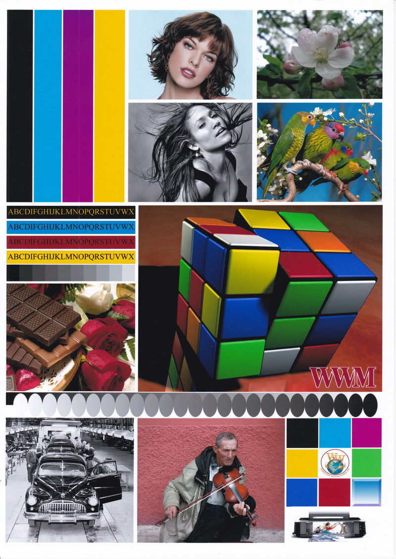

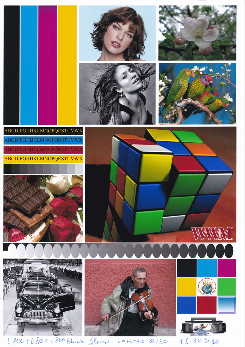

Третий день уже печатаю чернилами WWM E80. Полёт нормальный. С момента заправки отпечатал уже 200 с лишним разноцветных листовок. Это немного. Но оригиналы должны были уйти.
В любом случае, дюзы все на месте. Цветопередача хорошая.
Если приглядется, то цветопередача несколько отличается от оригинальной. Но нельзя сказать, какой вариант лучше, а какой хуже. Каждый по-своему хорош. В любом случае, очень близко к оригиналу. (не считая чистых цветов).
В общем-то, ничего нового по цветопередаче я вам не покажу. Точно такие же отпечатки уже показывали WWM
Тест в режиме "Наилучшее фото" сегодня
Прикрепленное изображение: image_0003_small.jpg
Тест в режиме "Наилучшее фото" примерно месяц назад
Прикрепленное изображение: image_0005_small.jpg
Настройки и бумага одинаковые. Профиль EPSON Glossy (т.е. без индивидуальных профилей).
Вертикальная полоса по мадженте - вина сканера.

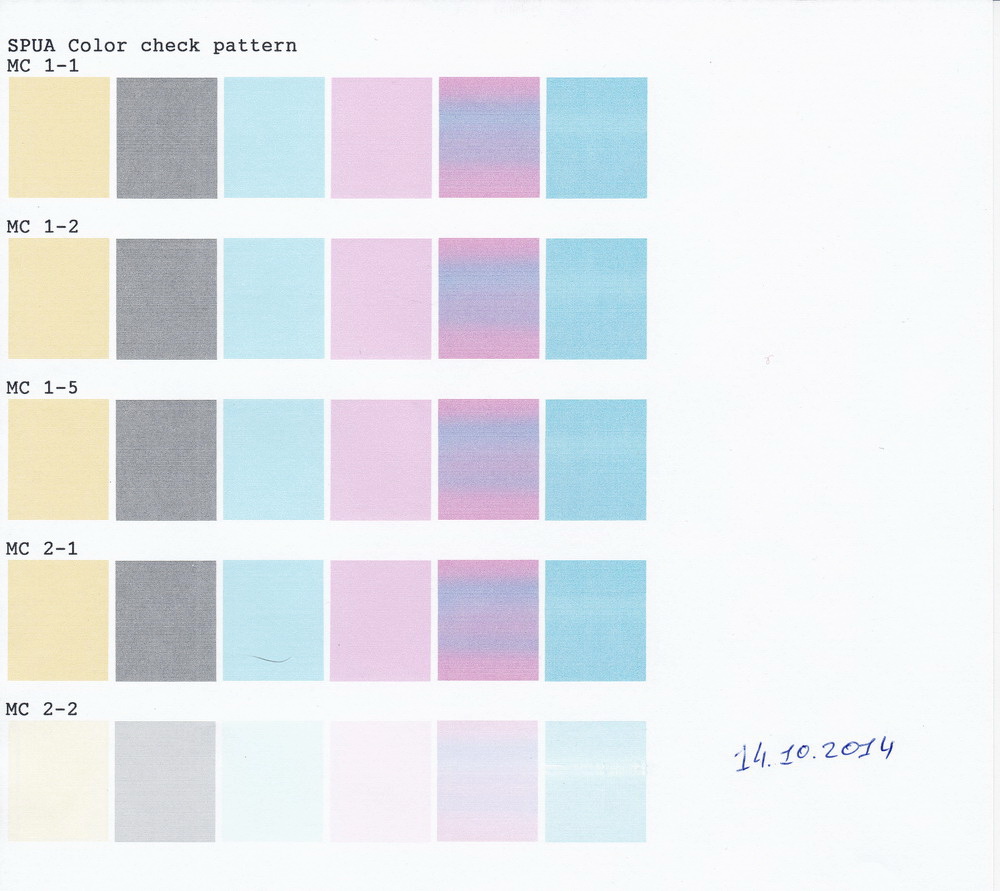

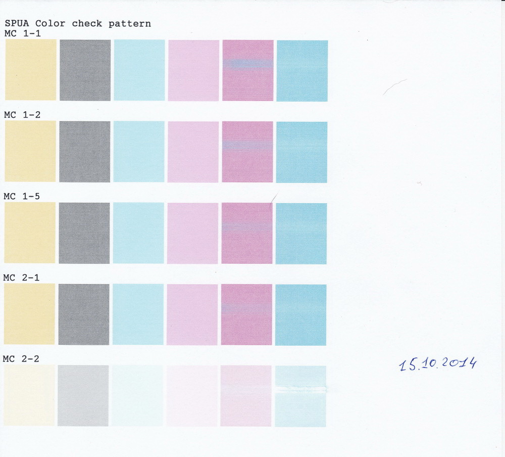

Особенности моего принтера
Прикрепленное изображение: image_0007.jpg Прикрепленное изображение: image_0008.jpg
В общем, я пока что доволен.))

По сути, дефект ПГ проявляется чаще всего при печати без полей.
|    Сообщение #427 Отправлено 15 октября 2014 - 17:21   ЮХа
А что там гадать? Аккуратно, чтобы не запачкать края, сливай чернилки в унитаз.
Не может быть иных вариантов, когда в Принтхелпе при печати малой каплей появляется подобное. Хотя. можно туды-сюды чернилки в донорах погонять. И печатать почаще, чтобы обновлялись быстрее методом долива свежих из нераспечатанных банок.

Вы не поняли. Там с ПГ проблема. Если по-взрослому, то желательно поменять ПГ. Но, надо понимать, у начинающего эпсоновода идет тренировочный период. :smile:

Судя по сканам принтхелпа - менять чернила. А если человек вмешивался в конструкцию принтера - фиг знает. Может проще принтер сменить.

Вы, наверное, упустили этот момент. Принтер ему именно по причине дефекта головки достался в подарок.
Вот и развлекается пока не начнет раздражать этот самый дефект.

Подтверждаю. Это и на оригиналах также.)
Если приспичит - голову заменю. А может и ешё один такой возьму. Этот будет под эксперименты и всякое такое, а новый - под фотки.
