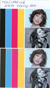

Например,

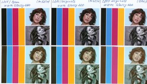

rassvet,
верхний ряд - исходные фото, напечатанные оригиналом на 3 принтерах (модели указаны) на одной бумаге, простом глянце. Нижний ряд - те же фото после 45 часов облучения ультрафиолетом в камере искусственного старения. Эффект налицо.

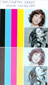

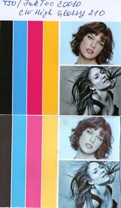

Там то же самое. :smile:
Примеры.

|    Сообщение #457 Отправлено 15 октября 2014 - 18:58   WWM
Просмотр сообщенияrassvet сказал:
А как wwm?

|    Сообщение #460 Отправлено 15 октября 2014 - 19:06   WWM
Просмотр сообщенияunixod сказал:
еще хуже чем у инктека
Где-то на том же уровне.
Для поддержания стабильности напечатанного важно выбрать правильно бумагу.
Даже тот же инктек или инкмейт будут дольше храниться, если взять микропористую (премиум) бумагу.
А на простом глянце и оригинал L800 немного выцветает.
