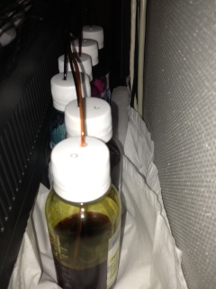

koka,
а если не переделывать имеющиеся доноры, а просто взять 6 бутылок по 100 мл с чернилами и прямо их превратить в банки, слив обратно уже заправленные чернила?
Что нужно, пара дырок и шланг сверху забросить в одну из них? Что с уровнем чернил?? Между собой разные цвета должны как-то соотносится или без разницы? Установка капсул аналогично мариоттам осуществляется или как-то иначе?
| Сообщение #148 Отправлено 25 октября 2013 - 01:24
да вы издеваетесь.
| Сообщение #150 Отправлено 25 октября 2013 - 01:43
да
ничего
без
аналогично
| Сообщение #151 Отправлено 25 октября 2013 - 16:29
Как-то так получилось. На осадок, кстати, забил - не видно ничего. Все шланги почти до дна.
В ходе подготовки проявился еще ряд негативных моментов.
Во-первых, пришлось сливать три уже заправленных мариотта.
Во-вторых, пришлось разъединять капиляры в шлефе. Те же ссохлись уже. Циан начал трескаться, пришлось все делать очень аккуратно.
По дороге разъединился удлинительный переходник мадженты - бегал с тряпочками.
В-третьих, заводка шлангов в банки проводилась на соседнем стуле. В отсутствии подходящей коробочки под рукой, пришлось вырабатывать метод их последующего переноса к принтеру. В итоге, завел в четыре банки, в шлангах которых чернила уже были, поднял к принтеру, и там уже заводил оставшиеся два цвета, которые еще были пустыми.

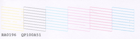

Заправка прошла без эксцессов, три программные прочистки, тест дюз.
Ну, что сказать... Конечно, LM гораздо меньше косоструит. И дюз в ней больше. Но не все. И в желтом как были выпадения - так пока и присутствуют. Правда, не сравнивал на тех же местах или нет.
Дам отстояться...
| Сообщение #152 Отправлено 25 октября 2013 - 16:34
а не спешить...пущай постоит часов 6....тут не в "банках" дело.
| Сообщение #153 Отправлено 25 октября 2013 - 16:38
На ночь прочистку еще одну запущу и пусть до утра отдохнет.

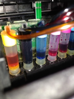

| Сообщение #158 Отправлено 25 октября 2013 - 19:45
50% чернил 50% воздуха...
| Сообщение #159 Отправлено 25 октября 2013 - 19:47
Т.е., исходя из фото, LM требует дозаправки?
Остальные не обязательно?
| Сообщение #160 Отправлено 25 октября 2013 - 19:48
та в принципе и LM не обязательно...не в этом дело...
