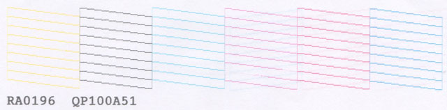

Постоял ночь. Утром еще одну прочистку запустил.
Сейчас напечатал тест дюз (на обороте еще раньше печатал, не обращайте внимания на просвет)
Прикрепленное изображение: BeforePrint.jpg
Печатаю тестовую картинку
Прикрепленное изображение: test.jpg

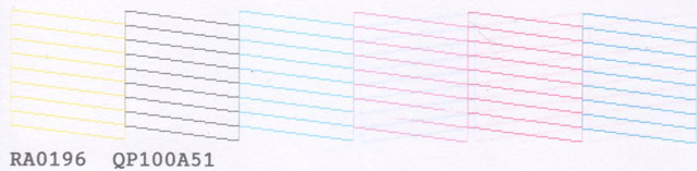

Следом еще один тест дюз
Прикрепленное изображение: AfterPrint.jpg
Наверное, стоит выровнять уровень LM в капсуле. Но похоже, дело в ПГ. Есть смысл дальше чистить или с частью дюз можно уже попрощаться?
Смущает тот факт, что, едва заметно (практически не видно на скане), но что-то проглядывает и в пустых...
|    Сообщение #163 Отправлено 26 октября 2013 - 19:57   koka
я так понимаю...чернила теже остались...
|    Сообщение #164 Отправлено 26 октября 2013 - 20:05   komicadze
Просмотр сообщенияkoka (26 октября 2013 - 19:57) писал:
Да, ладно...Неужели чернила могут давать такое выпадение одних и тех же дюз при наличии остальных?
|    Сообщение #165 Отправлено 26 октября 2013 - 20:06   koka
ну нет-так нет...удачи.

|    Сообщение #167 Отправлено 26 октября 2013 - 20:20   koka
ну...как мера пресечения-обратный отсос и новые чернила...хотя бы ЛМ.

|    Сообщение #170 Отправлено 26 октября 2013 - 23:03   БУЛЬДОЗЕР
Просмотр сообщенияkomicadze сказал:
Да не... Зачем? Подождите, пока вообще все дюзы LM пропадут - тогда заправите капсулу, как полагается...Изображение
То есть, если сейчас заправить - не факт, конечно, что недостающие дюзы тут же появятся в тесте; но если не заправить - факт, что вскоре пропадут и остальные.

|    Сообщение #177 Отправлено 29 октября 2013 - 08:38   Роман67
komicadze, Смысл биться есть . В ПГ оригинальные картриджи , в капу промывки и на 12 часов запарковать . Потом включение , прочистка ПГ , тест дюз . Если каких то дюз не хватает - процедуру повторить! Оригинальные чернила - самая лучшая промывка!!! Когда ясё восстановится - замените чернила на оригиналы от L800 - избавитесь от многих проблем!
