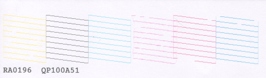

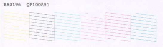

Тест дюз сразу после печати
Прикрепленное изображение: test_after.jpg

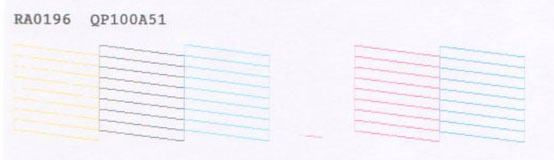

После еще одной встроенной прочистки
Прикрепленное изображение: test_afterclean.jpg
Помогите, пжл.
Он скорее мертв или еще есть надежда?
Пробовать промывать ПГ под давлением?
Что еще может быть?ф

текущий тест дюз после еще нескольких прочисток с промежутками полчаса-час
примерно такую же картину я видел сразу после бутерброда
Прикрепленное изображение: img022-small.jpg

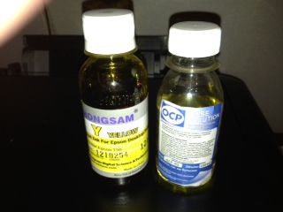

И начинал печатать три года назад DCTec, последние же пару раз приобретал уже HONGSAM. Насколько понял - тоже самое и в смене чернил проблем быть не должно (ПГ не мыл)?..

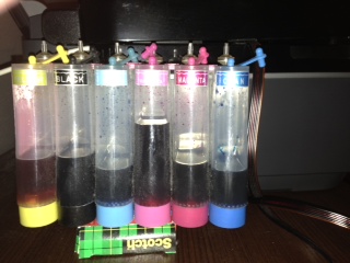

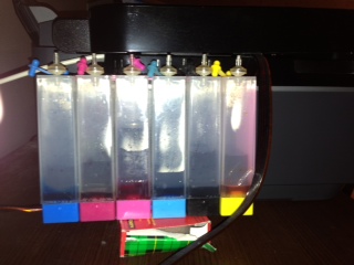

Изучил уровень чернил в основных и воздушных отсеках доноров. Похоже, что нашел одну из возможных причин. Именно в LM уровень превышает все другие. Крайний раз перелил. Но заправлялось с неделю назад, уже после того как проблемы возникли.
С другой стороны, по идее наоборот LM заливать должно, если ближе к дюзам?
Прикрепленное изображение: фотография 1.JPG
Прикрепленное изображение: фотография 2.JPG
Это может быть причиной такого теста дюз? Выравнивать?

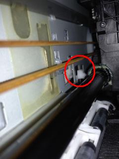

И еще вопросик.
Перед тем как делать бутерброд хотел разблокировать каретку. Искал рычажок. Пробовал надавливать вот на этот.
Прикрепленное изображение: фотография.JPG
Теперь при включении после простоя появляется посторонний звук, похоже, что механизм этого рычажка прокручивает, не опуская его до ПГ. И выдается сообщение с отсылкой к мануалу.
После выключения и повторного включения - принтер продолжает работу.
Как поправить?
Есть идея теперь сверху на него понадавливать..
