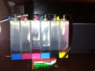

|    Сообщение #28 Отправлено 20 октября 2013 - 17:43   БУЛЬДОЗЕР
Прикрепленное изображение: воздушные отсеки.JPG
Просмотр сообщенияkomicadze сказал:
Это может быть причиной такого теста дюз? Выравнивать?
Почему никто не отреагировал до сих пор?! komicadze, в воздушных отсеках СНПЧ уровень обязательно должен быть одинаковый, причём минимальный. А у Вас как раз в LM, если не ошибаюсь, он значительно выше, чем в остальных - отсюда, вероятно, и проблема с LM при печати: ПГ плюёт лайт маджентой, а не печатает - из-за повышенного уровня в ВО. Фактически, у Вас нарушена балансировка СНПЧ по лайт мадженте. Снимите фильтр с воздушного отверстия LM, вставьте в него шприц с выдвинутым поршнем, снимите заглушку с чернильного отсека и, задвигая поршень шприца, перегоните лишние чернила из ВО и ЧО лайтмадженты, после чего верните на место заглушку ЧО, извлеките шприц из ВО (не двигая больше поршень!), и поставьте обратно фильтр.
С промывкой давлением будьте предельно осторожны, если решите её делать: может нарушиться герметичность каналов между цветами в ПГ, т.к. их уплотнитель не рассчитан на высокое давление.
Как средство борьбы с "выпадением" дюз, рекомендовал бы "бутерброд" с LOC'ом для душевых комнат, если есть возможность его найти (щас меня, наверное, уже клевать начнутИзображение). Но средство хорошее, проверено лично. Можете почитать здесь. Это если Вы печатаете водорастворимыми чернилами...
По чернилам, кстати - с тех пор, как перевёл свой принтер на InkMate EIM290 - ни закупориваний сопел, ни косоструев.
P.S. komicadze, балансировочную подставку под СНПЧ лучше бы поосновательнее сделать...
|    Сообщение #29 Отправлено 20 октября 2013 - 18:43   komicadze
Просмотр сообщенияБУЛЬДОЗЕР сказал:
Вот и мне непонятно, чего никто не отреагировал...))
1. Чернильный шлейф к капсулам надо пережимать при данной процедуре?
2. Правильно понимаю, что уровень в ВО должен быть минимальным при любом уровне чернил в чернильных отсеках?
|    Сообщение #30 Отправлено 20 октября 2013 - 19:21   БУЛЬДОЗЕР
komicadze,
1. Хороший вопрос. Но не стоит заморачиваться: процедура передавливания чернил из ВО в ЧО весьма кратковременная, да и давление при этом повысится не так уж сильно - поэтому много чернил не успеет утечь через дюзы. Практически, можно сказать, что ПГ вообще ничего не "почувствует". А если и почувствует - ракель снимет лишнее; просто прогоните тест.
2. Абсолютно правильно - минимальным! При этом уровень в чернильных отсеках (как и разница в уровнях в ЧО между разными донорами) никакой роли с точки зрения балансировки не играет: СНПЧ балансируется по уровню в воздушных отсеках. Главное, чтобы чернил в ЧО было не черезчур мало (а то так и воздуха шлейфы "глотнуть" могут), или не черезчур много.
|    Сообщение #31 Отправлено 21 октября 2013 - 09:18   komicadze
Просмотр сообщенияMiklucho сказал:
Замените LM на свежие чернила.
Пока выравнивал уровень чернил в ВО обратил внимание на неоднозначное состояние LM в сравнении с остальными. Какими-то более вязкими эти чернила в ВО выглядят.
В связи с этим вопрос. Как правильно заменить один цвет?
Причем там похоже почистить ВО LM конкретно придется. Не могу найти фак по данной процедуре...
Что если промывочную жидкость в ВО залить? Или лучше не надо, чтобы вся фигня в ПГ не пошла??
|    Сообщение #32 Отправлено 21 октября 2013 - 09:51   komicadze
Достаточно просто проделать процедуру обратную выгону чернил из ВО?
Перекрыть шлейф LM, закрыть отверстие на ВО, открыть на ЧО, вставить шприц (вопрос, как достичь герметичности), открыть ВО, выкачать из ЧО все что можно.
Залить в ВО промывочной жидкости, дать постоять, повторить процедуру выкачивания чернил из ЧО. Повторить до максимального очищения доноров.
Залить свежие чернила.
Можно так?
Как вариант, прямо в ВО все мыть и выкачивать. Может быть предпочтительным, если чернила загустели только в ВО...
|    Сообщение #33 Отправлено 21 октября 2013 - 10:34   komicadze
Может после чистки донора еще воспользоваться возможностью использовать его для промывки всего цвета, залив в него промывочную жидкость и прогнав несколько программных чисток ПГ?
Полностью потом выгонять ведь промывку не обязательно - уйдет сама с чернилами?
