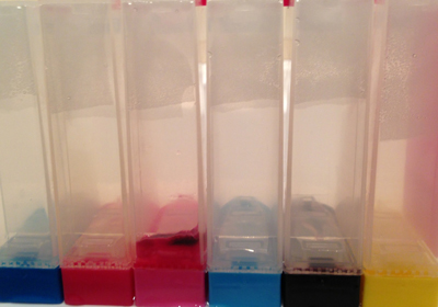

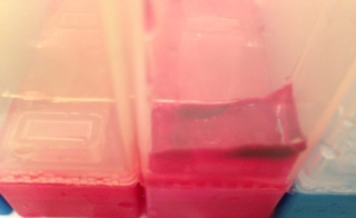

|    Сообщение #75 Отправлено 23 октября 2013 - 00:20   komicadze
Вот текущее состояние доноров
Прикрепленное изображение: фотография-5.jpg
Прикрепленное изображение: фотография 6.JPG
Залил в LM немного промывки. В остальные - теплой воды. С остальными вообще надо что-либо делать дополнительно?
Чего бы в LM набодяжить еще?
Сушить доноры и шлейф после всех процедур не обязательно?

|    Сообщение #76 Отправлено 23 октября 2013 - 00:43   БУЛЬДОЗЕР
Да ёлы-палы... Я дистиллатом промывал, когда переходил с одних чернил на другие. Ну, и ждал, когда СНПЧ высохнет после этого - чтобы чернила не разводились, когда залью в неё. Если этот мармелад, который у Вас в LM, дистиллатом не отмывается - тогда, естественно, промывкой его бомбить... Залить её туда - да и пусть откисает сколько нужно.
Просмотр сообщенияkomicadze сказал:
С чернилами - почему нельзя отфильтровать? Что с ними будет?
Да отфильтровать-то можно... Но, во-первых, из-за 50 мл старых (пусть и условно) чернил валандаться? Да и, во-вторых, чем фильтровать-то? А если после "фильтрации" они ещё больше пакостей наберутся? Приведёте в порядок (я надеюсь) ПГ и СНПЧ - и зальёте ту же шнягу, что и была до этого, и на которой у Вас тесты были - оторви и выбрось... Очень логично...Изображение Если уверены в чернилах - тогда, конечно, без вопросов - можно и залить обратно (только зачем тогда фильтровать - если уверены?). А если не уверены - лучше не заморачиваться, и залить новые. То есть, вопрос с фильтрацией отпадает в любом случае, IMHO... Я бы залил свежак, 100%.

Вы мне предлагаете сейчас снимать капсулы, ставить шприцы, наращивать слив и пускать промывку самотеком?..
В этом есть смысл после программных промывок ПГ?
Проблема нарисовалась иного рода. Доноры отмыл, но похоже утеряны пробки от них :search:/>/>/>
Что-то можно придумать с ними?
Пока на ум приходит только скотч двухсторонний..
