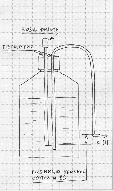

koka, Miklucho, дорогие мои люди! Удивляете меня безмерно! Ну, ладно - используете обыкновенные банки, по каким-то своим причинам не хотите пользоваться мануфактурной СНПЧ... Но почему, чёрт побери, из обычных банок не сделать сосуд Мариотта?! Это же как 2 пальца об асфальт!
Всего-то и нужно, что в воздушное отверстие вставить трубку, опустить её под уровень чернил до нужной высоты - те самые 1-2см ниже уровня дюз (это и будет балансировка), и герметизировать её и чернильную трубку... И всё. И никаких геморроев с уровнями в банках, со слежкой за ними, а значит - полошениями и переливами. Прекрасные доноры получаются, хотя и переделаны из обычных банок, суть - сосуды Мариотта.

Про гидродоноры ты только теперь упомянул, а до этого у тебя были банки простые. А фонтан не получится, если у трубки будет более-менее приличный диаметр, и банки использовать из жёсткого материала.
* речь о воздушной трубке, разумеется.
В общем, komicadze, не надо страдать ерундой. У тебя есть нормальные заводские доноры - сосуды Мариотта, а ты ищешь способа превратить их в банальные банки. И только из-за того, что не можешь придумать, как заткнуть в них отверстия на ЧО...
Хм... чертил тут, корячился, как курица лапой - а оно уже есть на форуме...
Ну, и скажите на милость - чем же сей гидродонор принципиально отличается от сосуда Мариотта? Собственно, то что я так талантливо изобразил - это разве не гидродонор? У меня же получилось в точности это:
Но ведь я-то рисовал сосуд Мариотта!
Т.е., гидродонор=сосуд Мариотта. И уж никак не простая банка.

Ну что же там показывать?! Всё как я нарисовал, только вместо воздушной трубки - просто отверстие в крышке. При этом, чтобы не переливало, или - наоборот - не полосило, нужно поддерживать уровень чернил в банке на близком к уровню дюз, Miklucho же написал на предыдущей странице. Т.е., очень часто (по сравнению с нормальной СНПЧ на базе сосудов Мариотта) контролировать/доливать чернила в банку. komicadze, чесслово, хватит мозг выносить этой ерундой. С берушами - нормальная идея; вот и воспользуйся. (Мы на ты или на вы - запутался я...)
