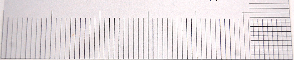

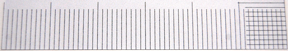

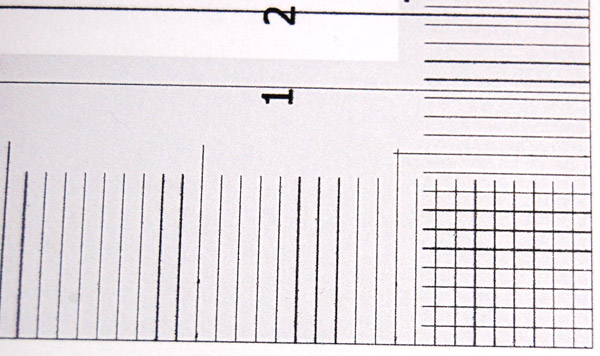

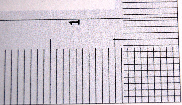

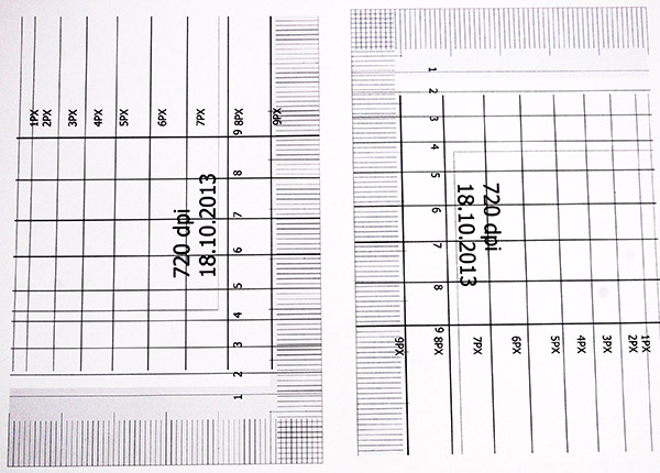

Два отпечатка на одном листе. Печаталась картинка TIFF с моими ненаглядными линиями. Слева - стандартно виндой, справа - через гутенпринт.
На левом (винда) линейка отпечатана с делениями неравномерной толщины (видно даже на картинке с общим видом). На правом (гутенпринт) деления линейки ровные и одинаковые по толщине.
На общем виде не видно, но серая область винды выглядит абсолютно однотонной, в то время как ГП выдал зернистый неоднородный фон с фветом, к тому же немного с уклоном в голубизну (но сейчас не о голубизне).
Вот линеечки, любезно предоставленные виндой.
А вот линеечки ГП.

Кусок красивого серого фона от винды.
Кусок серого фона (в стиле сюрреализма) от ГП:

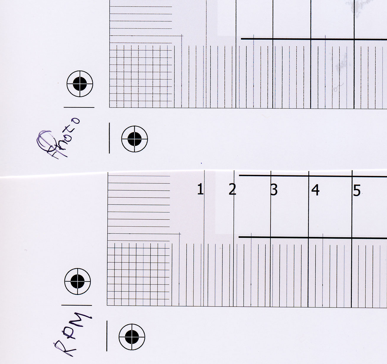

| Сообщение #58 Отправлено 20 октября 2013 - 15:30
Скачал файлы, распечатал. Всё ОК.
Не надо рассматривать отпечатки под лупой. Совет: в данном случае поможет режим RPM. Явно заметно улучшение чёткости. Не буду говорить дебильное "на порядок", но в два раза точно, поскольку шаг протяжки листа уменьшается в два раза.
Лучшего не получить от бытовых принтеров ценой 100 баксов!
Прошу прощения за грязь на сканере и за ошибку в написании слова "фото"
