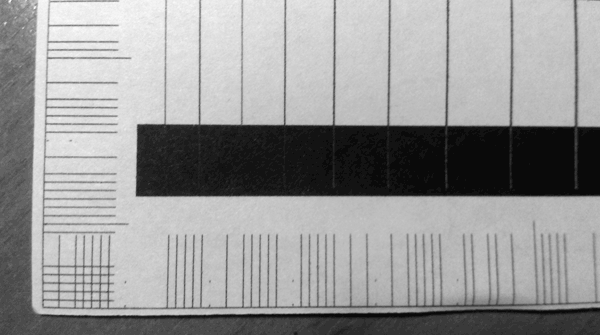

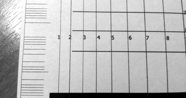

Приобрел EPSON L800. Есть один очень большой вопрос по детализации печати.
Решил потестировать принтер на печати тестовых картинок собственного сочинения. Сделал в разрешении 1440dpi (это вроде как оптимальное для моего принтера) растр с белым фоном и нанес на него узкие полоски шириной в 1, 2, 3... 8 пикселей. Горизонтальные и вертикальные. Так же по периметру картинки сделал деления линейки через один миллиметр (толщиной в один пиксель).
В каком бы я качестве не печатал эту картинку на L800, некоторые деления линейки просто напрочь пропадают! Совершенно! Они не смазываются, не бледнеют даже, а просто исчезают... При том, что те деления, которые остались, имеют вполне четкую жирную прорисовку. Напечатанные линии тоже выглядят странно: 1px, 2px имеют одинаковую толщину. Да и вообще, на глаз пропорции не соблюдены для тонких линий.

ТЕстовая картинка (немного уменьшена, иначе не помещалась в форум)
А вот фотографии отпечатков. Фрагменты крупным планом.
Видно, что линии пропадают как на вертикальной, так и на горизонтальной стороне. Вряд ли такое из-за дюз или аджустмента может быть.

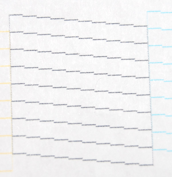

САм аджустмент выглядит вполне сносно. (размытие легкое потому что снимал фотиком, вся картинка в кадр не влазит. да и бумага обычная использовалась, не фото).

chechestors, разрешение 720х720 используйте. тоньше не выйдет.
| Сообщение #4 Отправлено 15 октября 2013 - 08:36
chechestors, вопрос в понимании технологии струйной печати. Разрешение принтера это количество капель(не пикселов!) на дюйме. А пикселы образуются из нескольких капель, в первом приближении из четырех. Поэтому разрешение печати будет равно разрешению принтера деленное на 4. Т.е. 1440/4=360dpi или 2880/4=720dpi. Как то так

ЮХа, ну, троллить не надо, не совсем я балбес жеж... =) фотобумажка показала такой же результат. К тому же чтобы отличить ЖИРНУЮ линию от того места где совсем нет линии легко и на простой бумаге. Принтер просто не рисует линию... просто не рисует...
файл с исходником тестовой картинки большой, давайте почту, кину на почту... если сюда почту не хотите выкладывать, пишите мне в скайп che_chestor, как буду у компа - закину.
Вообще, один опытный товарищ с форума печатал на своем L800 мою тестовую картинку. Говорит, что ВСЕ полоски прорисовались. Другое дело, что некоторые из них были смазаны или двоились. Это я могу понять, из-за разрешения... Но чтобы вообще был белый гладкий фон, там, где должна быть черная деталь - это уж извините, не принимается.
