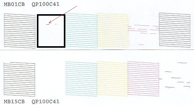

lokotcy, А на Вашем сабже и должно быть только 5 квадратов !
|    Сообщение #62 Отправлено 26 января 2016 - 10:14   lokotcy
Спасибо, если я правильно Вас понял отсутствующий цвет печатается у аппаратов с 6 картриджами? Т.е. мой XP-600 в полном порядке?
|    Сообщение #63 Отправлено 26 января 2016 - 10:24   WWM
Нет, ошибаетесь.
Пигмент дает 2 раза "квадратик".
lokotcy,
Вам на стартовых картриджах надо бежать в сервис! Ситуация такая же, как была изначально на наших новых принтерах.
Установка СНПЧ не спасет, ибо это всего лишь система подачи чернил, а у Вас проблема с ПГ!
|    Сообщение #64 Отправлено 26 января 2016 - 10:25   combain
lokotcy, не не в порядке !!!
Слева должно быть вместо пустоты ряд черных ( всего 2 ряда ) !
Похоже у вас МФУ из той серий когда сетап картриджи шли с дефектом ...
Срочно ставте СНПЧ и делайте прочистку !
WWM,
А в прочем , да !
lokotcy, срочно в сервис с вопросом " что за фигня ? "
Пускай смотрят и меняют !
|    Сообщение #65 Отправлено 26 января 2016 - 10:34   lokotcy
Точно, сейчас вспомнил, на втором квадрате были 2 подряд штришка (скажем так отпечаталось 2 тире) идущие в одной линии друг за другом, но 2 рядов небыло. Примерно вот так.
  • Прикрепленное изображение: Тест дюз 2.jpg
|    Сообщение #66 Отправлено 26 января 2016 - 10:35   WWM
Просмотр сообщенияlokotcy сказал:
отож! А должен быть полноценный квадратик штрихов, точь в точь, как первый.
|    Сообщение #67 Отправлено 26 января 2016 - 10:37   combain
lokotcy, по гарантий в сервис !
|    Сообщение #68 Отправлено 26 января 2016 - 13:33   lokotcy
Отписываюсь. Только что вернулся с СЦ, сделали тест дюз, как о ожидалось второго квадратика нет. Принесли со склада другой пигментный картридж без надписи setup. Заменили, сделали прочистку ПГ, после этого тест прошел на ура, второй квадратик на месте. Приду домой сделаю скан и выложу здесь. Сервисмэн подтвердил наличие проблем с стартовыми картриджами, сказал, что это по сути единственный косяк с XP-600, естественно, кроме цены на оригинальные картриджи.
|    Сообщение #69 Отправлено 26 января 2016 - 13:59   WWM
Так все-таки дело в стартовых картриджах?
Нам такого тогда не говорили.
Да и вообще многие считали, то косяк был связан с ПГ.

Да нет, это я лопух и ввёл всех в заблуждение. Сейчас посмотрел, был заменён первый слева (самый широкий) картридж, с обозначение BK. Стало быть заменили водянку чёрный фото картридж, а пигментный Setup с обозначение PBK (крайний справа) остался.
|    Сообщение #73 Отправлено 26 января 2016 - 15:05   Anbel
lokotcy, нет вам прально заменили, широкий это пигментный, РВК это фото чёрный, када будете ставить СНПЧ пометьте чёрный где какой, чтобы не перепутать.
|    Сообщение #74 Отправлено 26 января 2016 - 15:07   WWM
Ну и правильно. Это и есть пигмент. Он дает два "квадратика" в тесте дюз.
РВК - это фотокартридж PhotoBlacK
