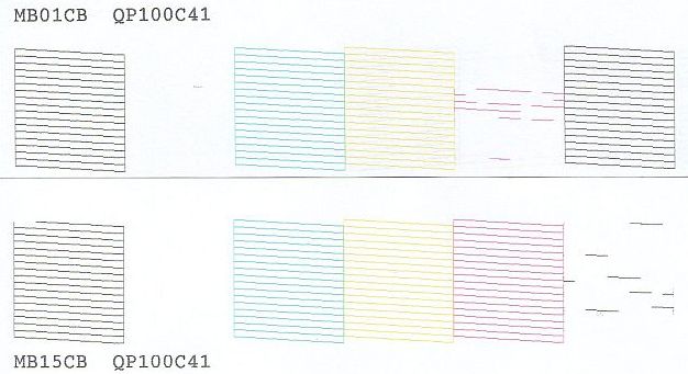

Хотелось бы обсудить странное явление при работе с этой новой линейкой принтеров. Мы столкнулись с тем, что из четырех принтеров данной серии в работу запустился только один, да и то не с первого раза. На оригиналах! А именно – после инициализации (штатной закачки чернил на протяжении 7 минут) картриджи не дают нормального теста дюз. Встряхивание черного пигментного картриджа перед установкой (по рекомендации производителя) не возымело никакого влияния. Также наблюдаются проблемы и с другими цветами, в частности, фоточерным. Дополнительные штатные прочистки или простои принтера не помогают исправить ситуацию.

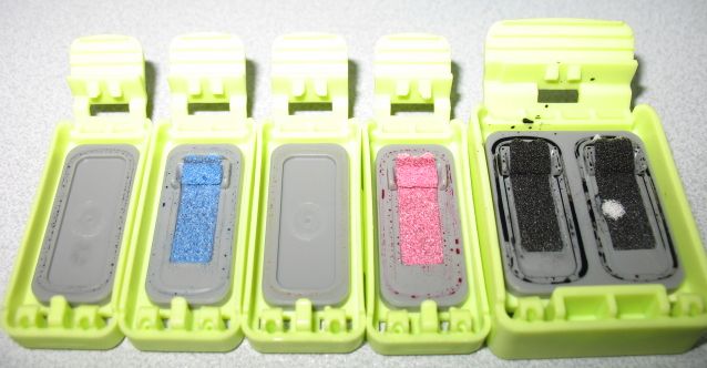

Удивило то, что защитные колпачки на картриджах разные – одни с дополнительным уплотнением, другие без.
Так что это все значит? Недостатки новой разработки Epson, т.е. неудавшийся дизайн новых чернильниц? Как считаете?

|    Сообщение #2 Отправлено 11 июня 2013 - 15:07   ЮХа
А что говорит служба технической поддержки?
|    Сообщение #3 Отправлено 11 июня 2013 - 15:07   Alex Fox
может с головами что-то?
|    Сообщение #4 Отправлено 11 июня 2013 - 15:09   WWM
Пока не знаем, в чем дело. Готовимся принтеры отдать в сервис Epson на гарантийное обслуживание. Посмотрим, что скажут/сделают.
Кто-то еще сталкивался с таким?

|    Сообщение #6 Отправлено 19 июня 2013 - 12:21   WWM
Просмотр сообщенияAlex Fox сказал:
Потом отпишитесь про ваш местный СЦ.
Принтеры пришли из СЦ очень быстро, буквально через 2 дня. В них установлены новые (не стартовые!) картриджи. Тест дюз в порядке.
Заключения никакого не дали. Пытаемся все-таки добиться, причем в письменном виде.
|    Сообщение #7 Отправлено 20 июня 2013 - 12:42   WWM
Что и следовало ожидать - в отчете о проделанной работе по заказам написаны общие фразы: Промывка, тест, замена картриджей. Только для одного принтера указана реальная заявленная неисправность: не печатает черный картридж. В двух других: бледная печать (хотя на бледную печать мы не жаловались). Зато оперативно обслужили и бесплатно :biggrin:/>
Вопрос: это только мы столкнулись с таким явлением как неработающие стартовые картриджи? Или у кого-то еще были проблемы с запуском данной серии принтеров?

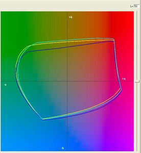

|    Сообщение #18 Отправлено 18 сентября 2013 - 08:19   WWM
Ранее мы познакомились с обзором принтеров серии ХР-600 и не то, чтобы не поверили, просто приняли к сведению.
Теперь у нас есть все принтеры данной серии. Практика их использования показала, что все не так плохо. Да, встроенные профили имеют свои недостатки - с этим согласны. Но возможности оригинальных чернил превосходят даже Claria Photographic. Для иллюстрирования сказанного приводим охваты оригинальных чернил при печати на Epson Premium Glossy 255: для сравнения Claria Photographic, L800, Claria Premium.
Изображение Изображение Изображение
|    Сообщение #19 Отправлено 18 сентября 2013 - 08:58   aVs
Поясните данный каламбур? :smile:
|    Сообщение #20 Отправлено 18 сентября 2013 - 09:07   WWM
Просмотр сообщенияaVs сказал:
Поясните
Имеется в виду, что абсолютная величина цветового охвата (в табличке Volume) у чернил Epson Premium больше, чем у Claria. В светах без особенностей, а в тенях видно, что эти чернила (голубая линия) имеют шансы напечатать намного больше всевозможных оттенков.
Однако, чтобы реализовать данные возможности придется перепрофилировать чернила. Как и в случае L800, встроенные профили имеют недостатки, поэтому визуально картинка воспринимается не очень хорошо. В обзоре по ссылке есть сканы, можно посмотреть.
А Вы как видите данную картину?
