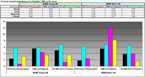

И еще, наверное, будет всем интересно сравнить светостойкость этих оригинальных систем.
Очень интересно, но почему на такой плохой бумаге, на Эпсон сделать можете?

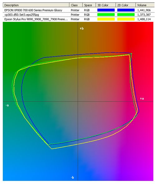

К примеру, сравним охваты на Epson Premium Glossy 255 для оригинальных чернил многоцветного плоттера Epson Pro 7890, не очень многоцветного принтера(который Вам заведомо кажется ущербным) XP-600 и совсем немногоцветного, точнее 4-цветного ХР-303. В последнем случае усугубим ситуацию, выбрав экспериментальный набор чернил нашей лаборатории Set3 вместо оригинальных.
  • Прикрепленное изображение: Сравним охваты.jpg
