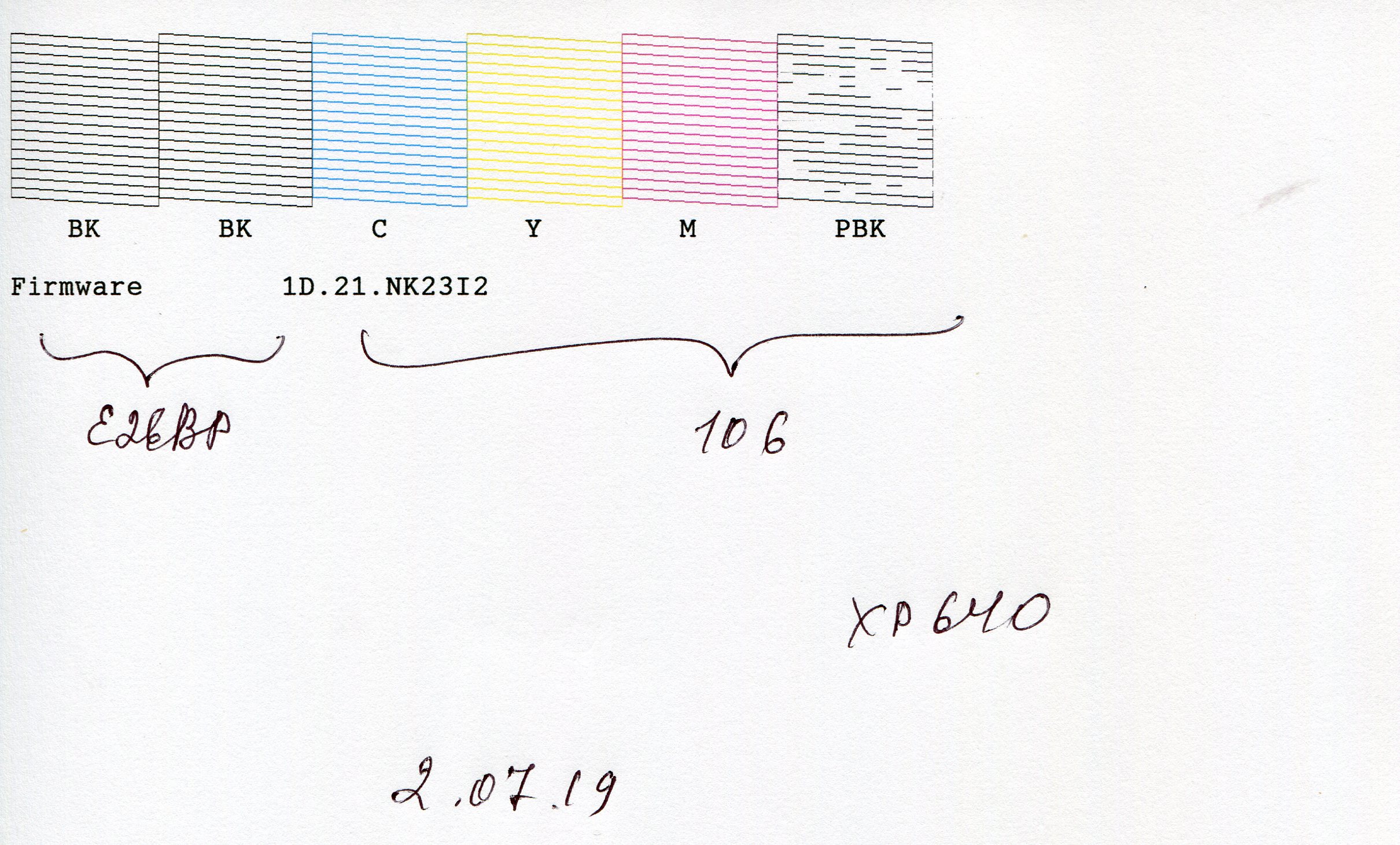

|    Сообщение #104 Отправлено 02 июля 2019 - 14:03   WWM
Пришло время поднять тему.
Поскольку вышли МФУ Epson L7160/L7180 со встроенной СНПЧ - аналоги снятой с производства серии ХР600, то стало интересно - какие там чернила.
Номер контейнеров 105, 106.
Полный химический анализ, естественно, никто не проводил.
Но визуально, по светостойкости, замерам цветовых характеристик чернила ведут себя абсолютно идентично картриджам Еpson №26.
И чернила Е26 тоже. Если интересно, то сюда.
Однако!
Обычно мы не тестируем оригинальные чернила долго. Максимум 2-3 недели. Не наш продукт, нюансы стабильности работы при продолжительном использовании - не наши проблемы. Пусть об этом волнуется производитель.
А здесь подвернулась возможность (случайно так получилось) узнать поближе ЧТО это за фрукт.

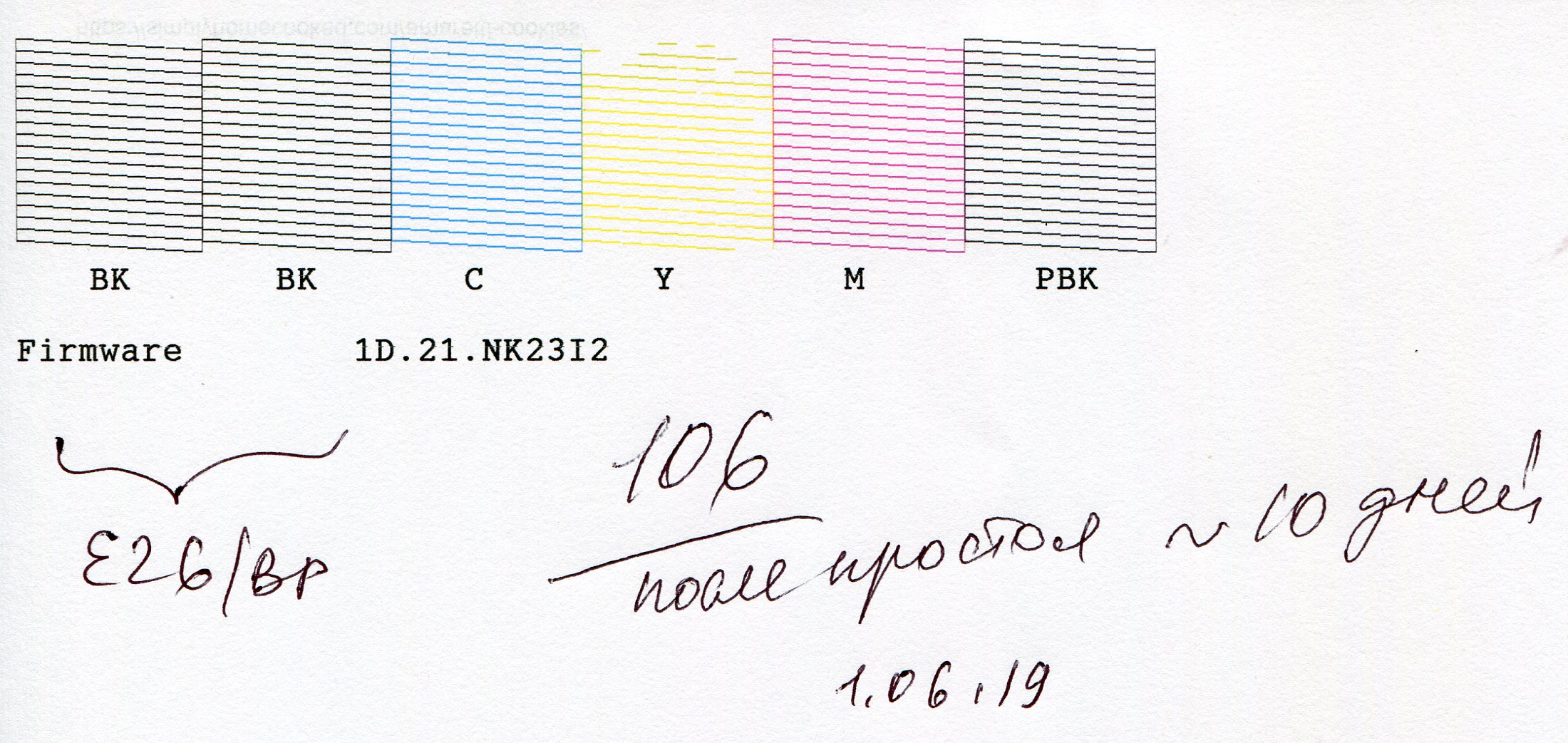

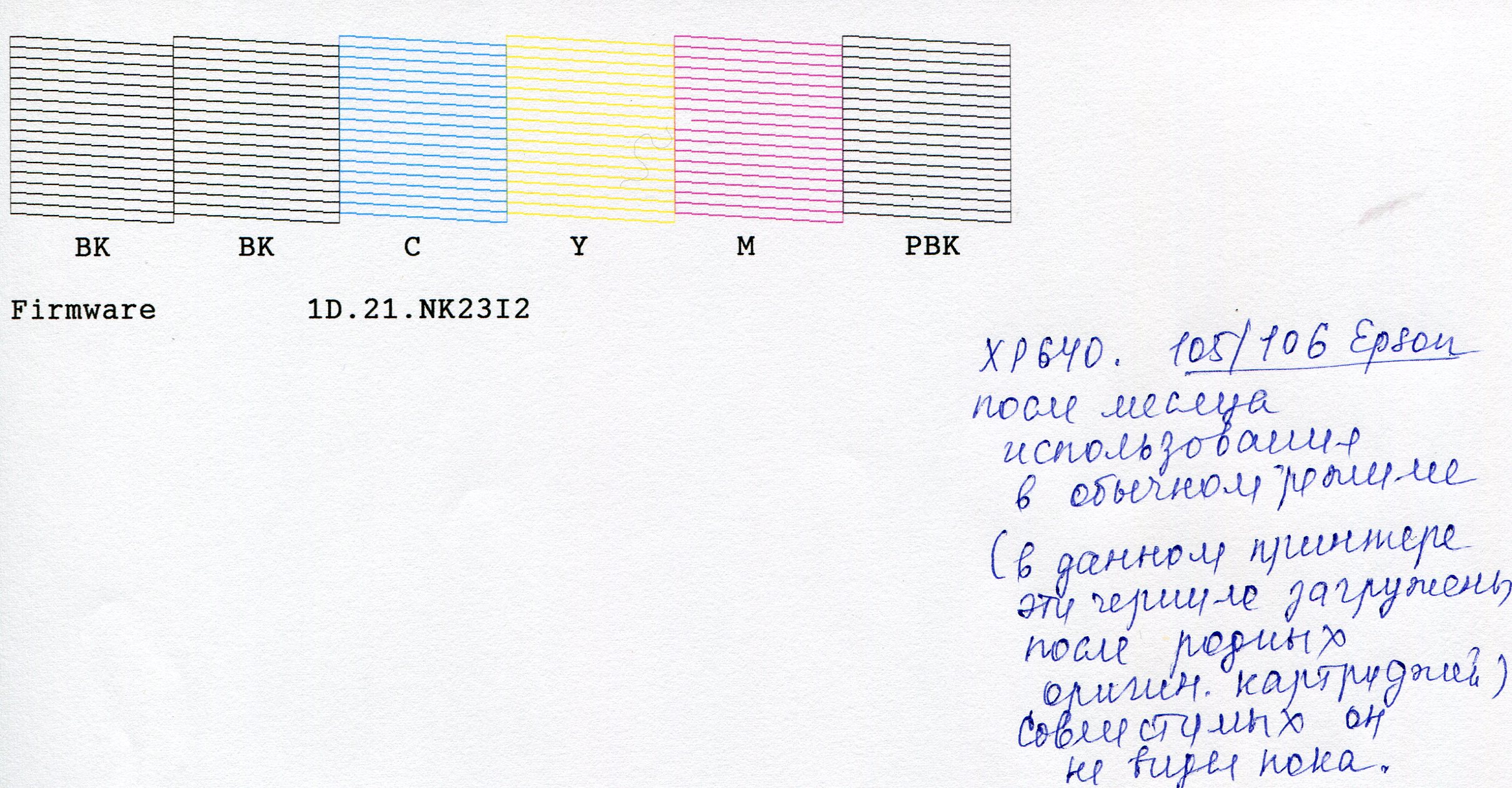

Началось все с участившихся жалоб в наш СЦ на то, что на оригинале "забивается" голова и отмыть невозможно (пигмент).
Наш эксперимент проводится на ХР-640 (куплен с полгода назад практически новый у надежного товарища). Сразу поставили на него СНПЧ и залили чернила Epson 105, 106.
И вот.
Из сканов все ясно.
А в отдельно хранящейся емкости с желтыми чернилами, слитыми ранее из картриджей №26, тем временем выпал осадок (в водянке!). Но это не живность. Чернила остались стерильными.
Вот такие дела.
  • Прикрепленное изображение: img024.jpg
  • Прикрепленное изображение: img025.jpg
  • Прикрепленное изображение: img026.jpg
|    Сообщение #105 Отправлено 02 июля 2019 - 15:10   MaK7
Может СНПЧ воздух травит?
|    Сообщение #106 Отправлено 03 июля 2019 - 10:00   WWM
Нет. С СНПЧ все в порядке.
