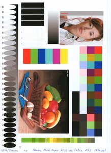

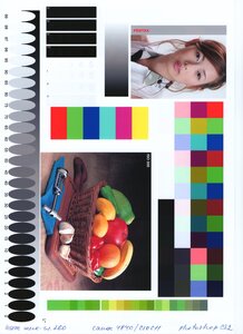

Маленькое уточнение. Данные сканы были приведены в качестве примера исключительно с целью подтвердить факт использования теста Хакамада в своей работе. Для оценки качества печати по данным сканам необходимо было привести другой пример по Е83. И вот почему. Данный тест был напечатан на принтере Т50 с использованием программы-просмотрщика IrfanView (преследовалась тогда другая цель). Однако по сравнению с печатью из Photoshop такая печать имеет недостатки не в лучшую сторону, если оценивать по таким снимкам качество чернил/бумаги. Тест печатается неправильно. Не знаем почему, может кто объяснит. Для иллюстрации приводим пример на простом принтере Canon iP4840. Слева - печать оригиналом на оригинале, IrfanView, справа - С10С11, Photoshop.
Изображение Изображение
Обратите внимание на особо бросающуюся в глаза разницу (специально разместили в портретной ориентации, чтобы удобнее было рассматривать дефекты):
градиент под портретом,
детали (цифры) на темном/светлом фоне,
фон за натюрмортом.
Это, конечно, не обозначает, что печать С10С11 на бумаге WWM более достойна по сравнению с Canon на Canon. Это однозначно говорит о том, что печатать такие тесты для оценки качества необходимо в Photoshop!
Приносим свои извинения, что ввели Вас в заблуждение, выбрав скан случайным образом.
В том же сообщении скан для MG8140 напечатан в Photoshop и демонстрирует достойное качество, с хорошей детализацией в тенях и светах.

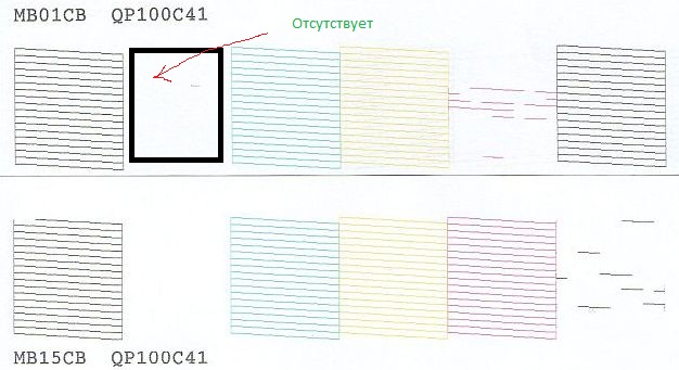

На оригиналах! А именно – после инициализации (штатной закачки чернил на протяжении 7 минут) картриджи не дают нормального теста дюз
4 дня назад купил новый XP-600. Фото печатает замечательно( во всяком случае в сравнении с HP Photosmart 5510), но не сразу обратил внимание на тест дюз, а он похож на то, что уже здесь показывали. К сожалению свой тест пока предоставить не могу, т.к. он дома, а я сейчас на работе. Сильно полосил жёлтый цвет и полностью отсутствовал 2 по счёту (как на скане)прямоугольник (не знаю как правильно называть, подскажите, вобщем, то что я отметил стрелочкой). После прочистки жёлтый полностью проявился, а чёрного так и нет, хотя в при отображении уровня чернил все цвета присутствуют. Картриджи пока стоят Setup, но по рекомендации Combain уже куплен СНПЧ IST и чернила Intek. Я так понял, что проблема в самих картриджах, их замена исправляет ситуацию. Подскажите, что делать нести мфу в СЦ или просто дождаться окончания setup-картриджей, поставить снпч и скорее всего всё придёт в норму? Свой скан сделаю вечером.
  • Прикрепленное изображение: Тест дюз 1.jpg
