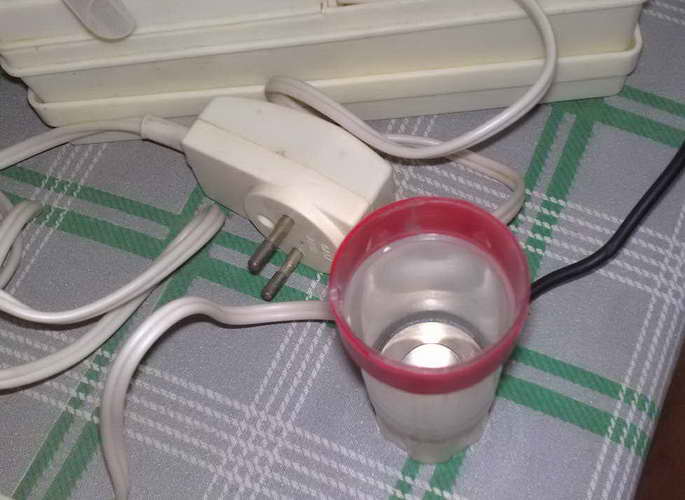

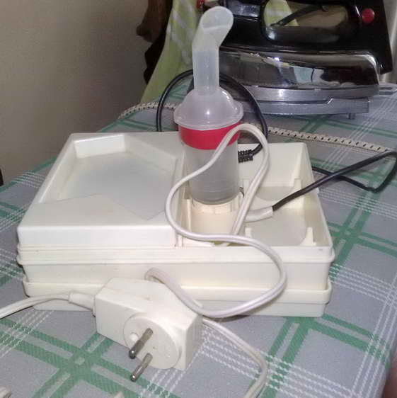

Теперь результат, 3 часа в в ванне, и желтые дюзы все в порядке, теперь до вечера буду сушить голову а там посмотрим. Кстати ванну сделал из обычного ультрозвукового ингалятора, до работы ждать не стал.
| Сообщение #62 Отправлено 28 февраля 2009 - 20:19
Принтер собрал все в порядке, работает. Немного о принтере СХ5400 МФУшка, простояла в углу около года. Так что вместо УЗ ванны вполне можно использовать УЗ ингалятор. Раствор использовал мистр мускул.
