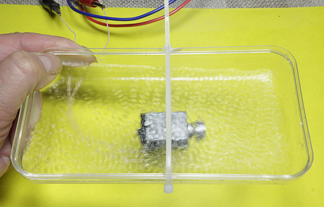

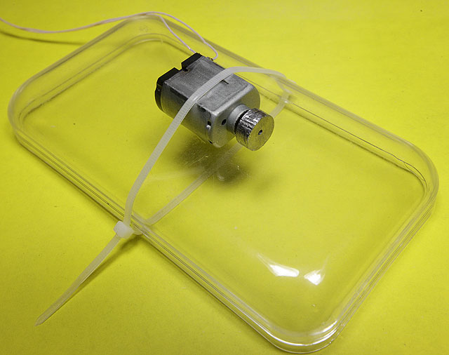

"Ультразвуковая" ванна из подручных материалов за 15 минут.
Любой двигатель постоянного тока. Эксцентрик на валу. Пластиковая емкость.
Первый снимок: в данном случае использовался двигатель 3 в. от китайской игрушки, кусок свинца, пластиковая стяжка и крышка от какой-то упаковки.
Второй снимок: налита вода и подано питание на двигатель. "УЗ"-ванна в работе.
Естественно, никакого ультра-звука, но трясёт хорошо. Кроме того, в любых колебаниях есть гармонические составляющие. Пробуйте.
