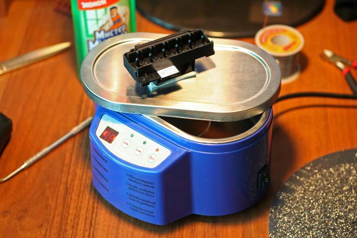

Около полугода использую китайскую УЗ ванну YX-9050, это не панацея конечно, но реально помогает в прочистках проблемных ПГ (особенно после длительного простоя), недавно вот благополучно отчистил головку от R220 (на фото).
На счет качества - оно конечно отстает от СТ-406, например в плане исполнения, но в плане качества очистки я бы не сказал что намного, оно вполне достаточное для чистки ПГ и прочей мелочевки вроде ювелирки и корпусов часов. Для удобства я ее немного модернизировал - сделал выключатель и съемный шнур питания, неудобно выливать было в заводском исполнении. В остальном девайсом доволен.
Есть один вопросик к знатокам, я так точно и не понял на сколько глубоко правильно следует погружать головку в раствор, я топлю миллиметра на 3-5 обычно, может следует больше?

| Сообщение #120 Отправлено 25 апреля 2011 - 07:35
Ежели больше (глубже) погрузить...попадёт в щель , где колодка под электрошлейф...
тады ну оооооччччень долго сушить...и не факт, что высушить.
