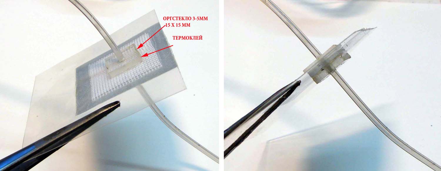

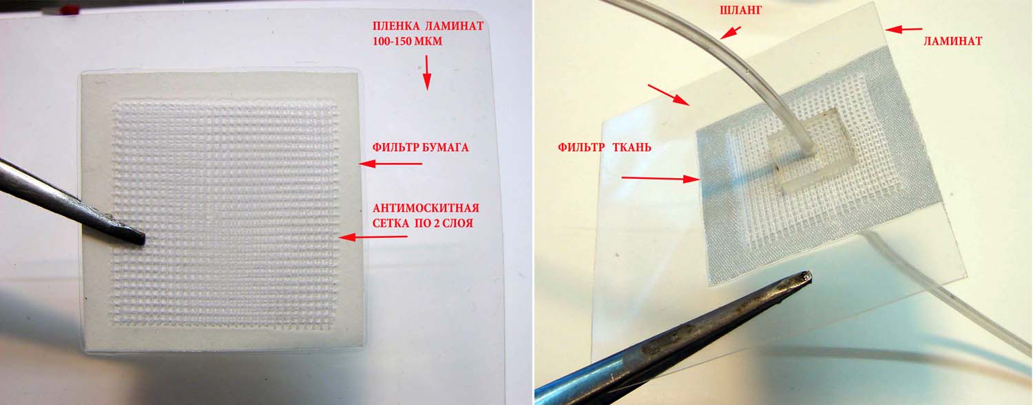

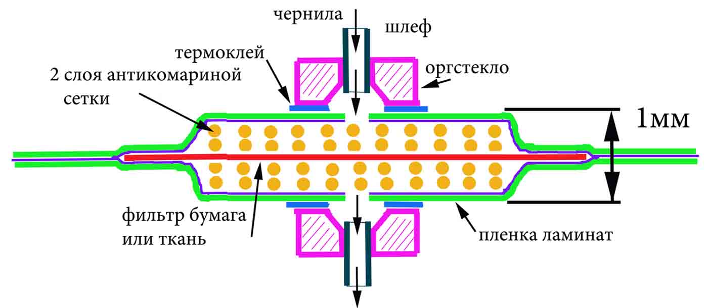

изготовил фильтры на ламинаторе . результаты хорошие . форма фильтров может быть произвольная круглая,квадратная. толщина 1 мм.
объем фильтра маленький , площадь большая .
тут подробнее http://ifolder.ru/17081389

| Сообщение #337 Отправлено 02 апреля 2010 - 10:54
Идея интересная.
Однако пока что площадь конструкции большая,
а рабочая площадь фильтра практически равна внутреннему сечению капилляра.
| Сообщение #338 Отправлено 02 апреля 2010 - 13:41
Интересно! Просто и технологично. Можно и дома, на коленке сделать, и наладить выпуск по пятачку за пучек.
Площадь, наверное, можно и уменьшить - надо оценить пропускную способность. Рабочая поверхность, надо полагать, намного больше, чем сечение капилляра благодаря сетке. Если нет - можно больше слоев сетки проложить. Или при этом ламинироваться нормально не будет?
Не понял, как капилляр подцепляется. Просто вставляется в отверстие в оргстекле? Не течет? И не выскакивает???
| Сообщение #340 Отправлено 02 апреля 2010 - 18:50
А фильтровальную бумагу где берете?
Ткань как-то стремно ставить - можно только напортить ее волокнами. Или какая-то спец. синтетика нужна.
