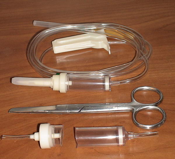

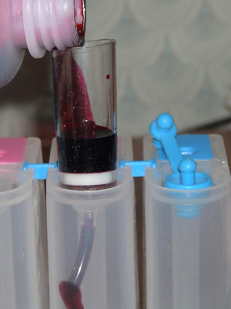

Куда проще фильтровать перед заправкой или ... во время.
Прикрепленное изображение: DSC00183_filter_2_c.jpg Прикрепленное изображение: DSC00180_filter_ed.jpg
Фильтр (от капельницы) и одновременно воронка.

Сам фильтр легко вытаскивается, если посильней сжать мягкое основание, перевернув его боком, промывается и вставляется обратно. Пользуюсь одним уже года 2, промываю после каждого цвета, фильтрует олично.

Что я непонемаю. Разрезал капельницу и увидел трубочку там рядом кусочек паролона заходит на половину диаметра трубочки тоесть получается половину фильтруеться половина нет. Объясните как фильтровать?
|    Сообщение #294 Отправлено 06 февраля 2010 - 18:24
ГостьИскатель_*
Так понятнее?

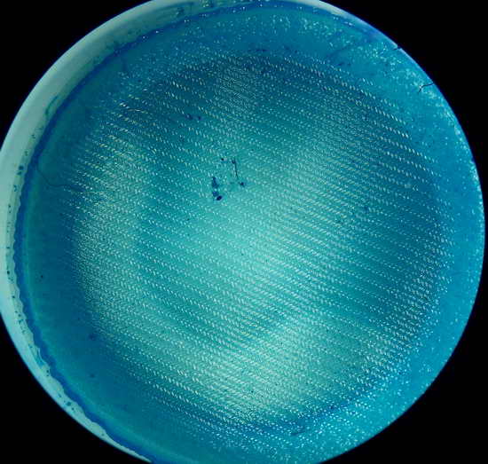

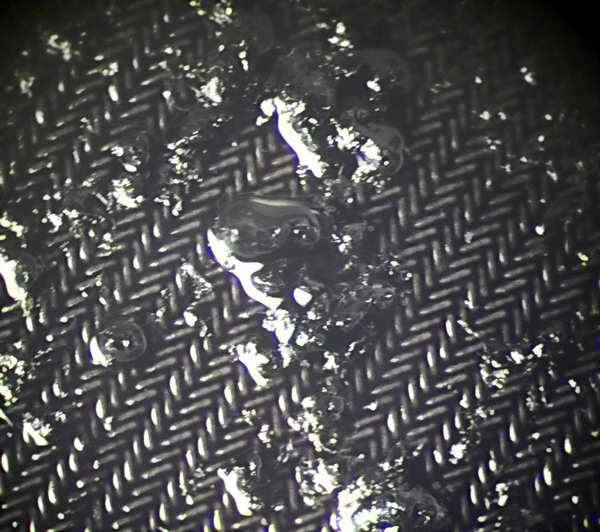

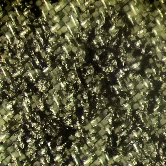

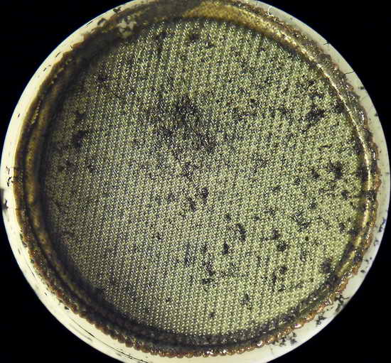

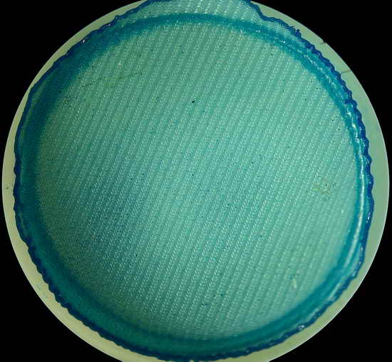

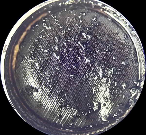

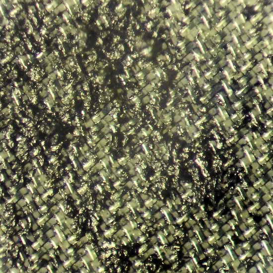

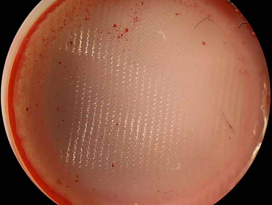

|    Сообщение #299 Отправлено 07 февраля 2010 - 11:56   kiborgGSM
Через месяц работы на E0010 (в фирменных упаковках) которые предварительно фильтровал через фильтры от капельниц, решил проверить не ЗРЯ ли я поставил капсулы с фильтрами от капельниц. Результат на изображениях. ИМХО E0010 черный цвет гуано полное которое забьет фильтр ПГ после 100-150мл чернил даже в случае предварительного фильтрования. Остальные цвета до 700-1000мл должны отработать нормально опять же если предварительно фильтровать. Наличие фильтров в капсулах спасает фильтры ПГ но мешает при потоковой печати т.к. после печати 50шт 10х15 начинают появляться полосы после 30 минутного простоя опять можно отпечатать 50шт. ИМХО фильтры из капсул однозначно долой и поставить их сразу на выходе из доноров, правда в случае плохого качества чернил это поможет, но не всегда, например как выяснилось черный Е0010 начинает образовывать сгустки поэтому этим цветом нужно постоянно активно печатать только в этом случае сгущения не будет, остальные цвета сгустков не образуют, но в них немного выпадает осадок очень мелких чашуйко подобных частиц, правда которые со свистом пролетят через дюзы ПГ.
На снимках Magenta, Cyan, LightCyan, и Black два снимка во влажном состоянии и три в слегка подсохшем. После всего увиденного промыл ПГ пока не пошла чистая вода в слив для от прокачек, в данный момент в капсулах вода - думаю как лучше законсервировать ПГ до принятия окончательного решения по черным чернилам.
Вопрос к докам как лучше законсервировать ПГ? Откачать остатк воды и оставить ПГ сухой или пусть пока стоит с водой?
  • Прикрепленное изображение: Black_001_.jpg
  • Прикрепленное изображение: Cyan_001_.jpg
  • Прикрепленное изображение: LightCyan_001_.jpg
  • Прикрепленное изображение: Magenta_002_.jpg
  • Прикрепленное изображение: Black_002_.jpg
  • Прикрепленное изображение: Black_003_.jpg
  • Прикрепленное изображение: Black_004_.jpg
  • Прикрепленное изображение: Black_005_.jpg
