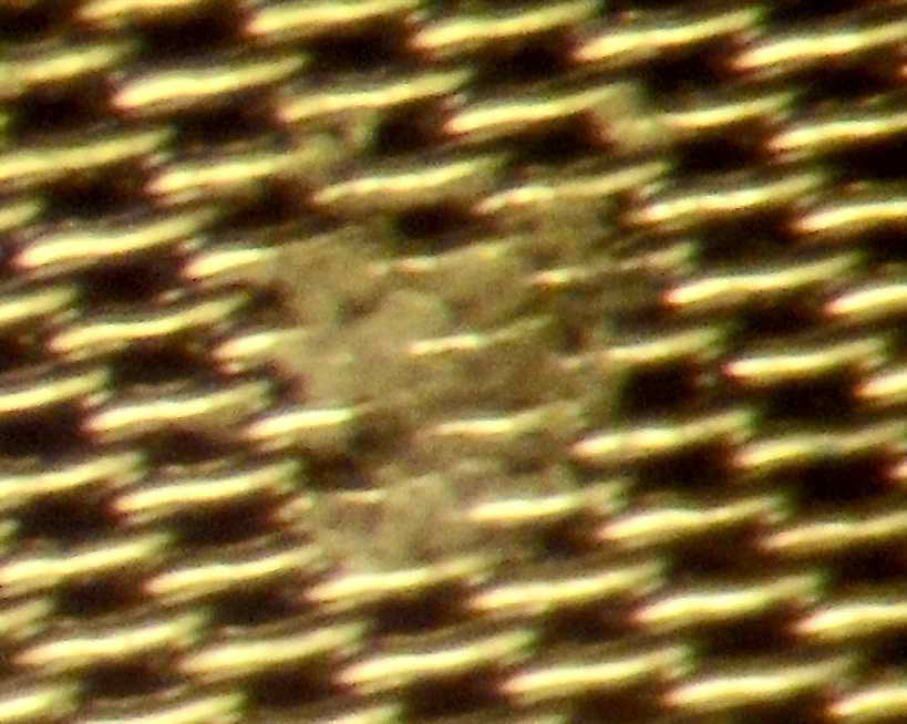

|    Сообщение #243 Отправлено 19 декабря 2009 - 23:22   kiborgGSM
Вот такая бяка на фильтре в ПГ, к сожалению возможности моего микроскопа скромные МБС-9 до 100х (снимал через окуляр напрямую, без преспособ) на самом деле если порвать фильтр то прекрасно видно, что почти в каждой ячейке присутствует этот гель на приведеном изображении он еще и выступил наружу. Что самое интересное шприцом промывка проходит туда/сюда, а печатать кукиш полосы, а потом совсем цвет пропадает.

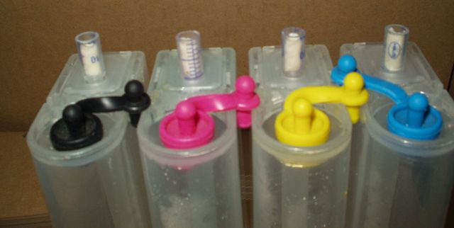

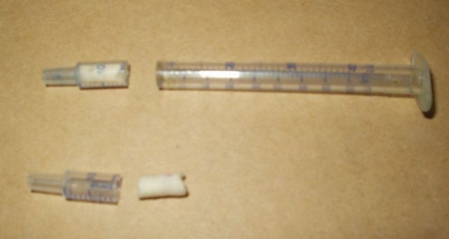

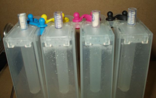

Для тех кто всё ещё продолжает "заморачиваться" с воздушными фильтрами.
Думаю всё понятно на "картинках". :)

|    Сообщение #251 Отправлено 22 декабря 2009 - 20:49   ЮХа
При такой конструкции доноров (плоский торец) заклеиваю изолентой и прокалываю дырку иголкой.
Хотя, можно поставить автомобильный фильтр. Это будет круто! :)
|    Сообщение #252 Отправлено 22 декабря 2009 - 20:50   koka
Можно всякое...это что бы от лишних вопросов избавиться. :)

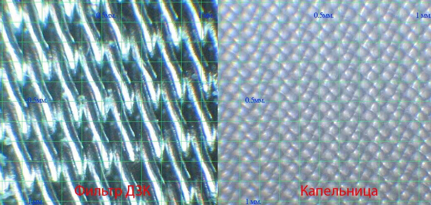

Просмотр сообщенияфунтик (27th December 2009 - 03:13 AM) писал:
речь и идёт о "макаронах".
В этом случае гораздо разумнее использовать фильтр от капельницы! Глядя под микроскопом он внушает больше доверия нежели родной фильтр от ДЗК.
Если возникнуть большие сомнения в моих словах, могу выложить фотки. Вы будете удивлены что китайцы в своих ДЗК называют фильтрами!
Пожалуйста. Будь проще и к тебе потянуться люди!
|    Сообщение #259 Отправлено 27 декабря 2009 - 13:14   Alek$
Не из-за сомнения, а интереса ради. Выложите упоминаемые фото фильтров
|    Сообщение #260 Отправлено 27 декабря 2009 - 18:34   BORODULKIN
Просмотр сообщенияAlek$ (27th December 2009 - 02:14 PM) писал:
По Просьбе Трудящихся!
Ещё раз перепроверил масштаб (на всякий случай) , всё правильно.
Прикрепленное изображение: _________________01.jpg
Думаю выводы напрашиваются сами, например о преимуществе использования ДЗК или картриджной СНПЧ над капсульной СНПЧ из-за наличия фильтров!
Хотя должен (просто обязан) признаться сам использую картриджную СНПЧ (по субъективным причинам) почти с полным успехом!!! ;)
