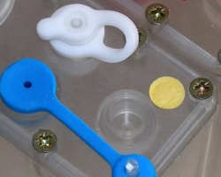

Продолжим. А кто скажет по какой причине в новеньких емкостях Pro нет фильтров вобще?
И можно использовать фильтр от переливании крови?И положить туда же где он стоял раньше в емкостях PRO!

А Вы тут 5 лет из пустого в порожнее переливаете насчёт фильтров.И вконце просто их вытянули !
| Сообщение #213 Отправлено 28 августа 2009 - 11:55
Так можно поставить. :)
| Сообщение #215 Отправлено 28 августа 2009 - 12:00
teplov01 (28th August 2009 - 12:52 PM) писал:
А кому они нужны?
Вам нужны? Поставьте!
Мне не нужны, я выбросил.
В чем проблема, не пойму
А то, что они не идут в комплекте поставки, дык это не повод постить по всему форуму одно и то-же, и обвинять меня в том, что я снял и выбросил свои фильтры, лучше позвоните в службу поддержки и повозмущайтесь, что Вас кинули на 2см квадратных фильтровальной бумаги.
